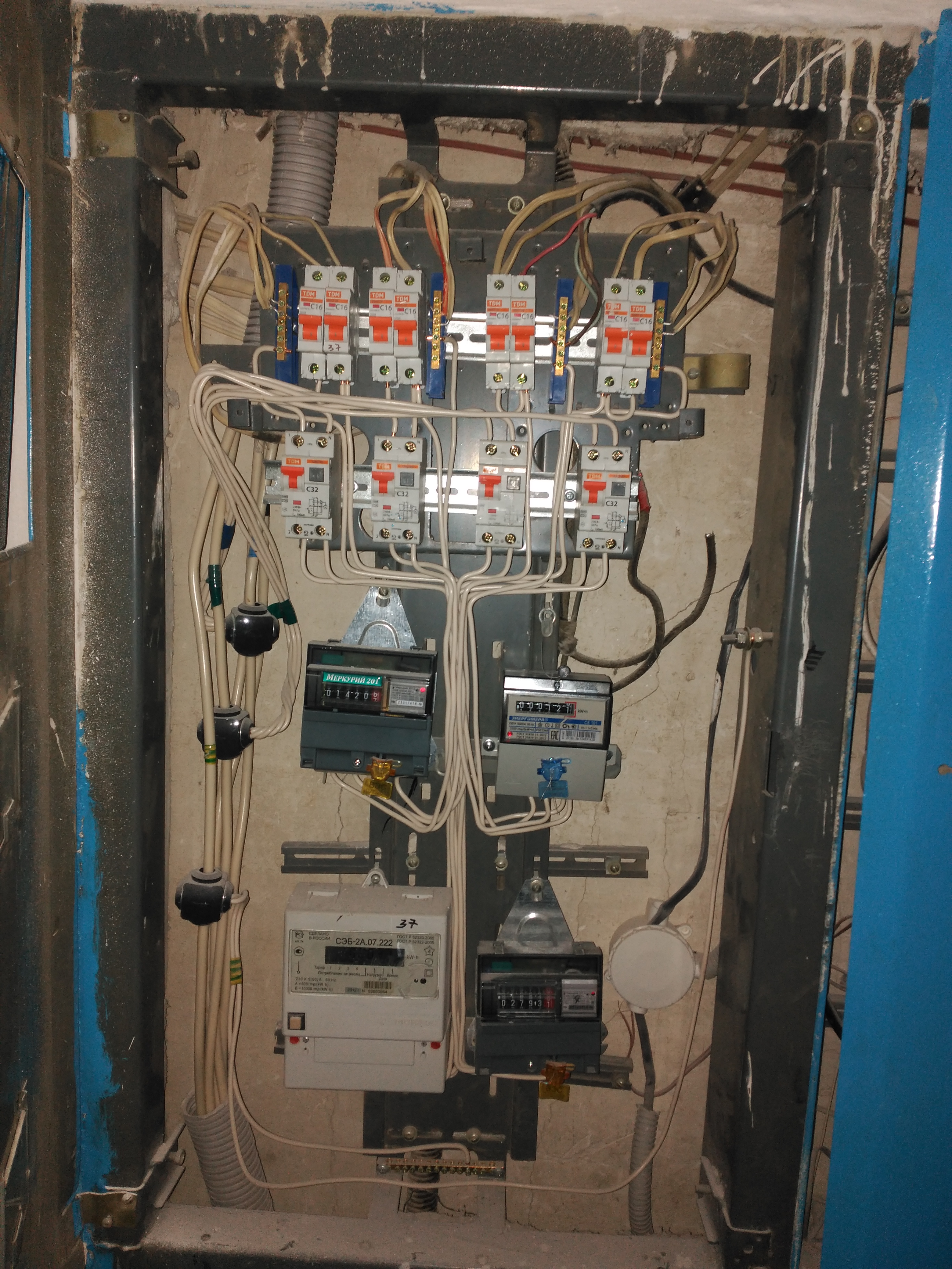

dokar написал: dimabirulin, Стояк - покажите на фото, чтобы снять вопросы по рконструкции. Ограничение на просмотр . Цензоред , у вас пока что . :D
dokar,

17.04.2018 в 21:33:03
dimabirulin, отлично! И заземление имеется.

17.04.2018 в 21:36:44
Vadim 161, входной автомат так и оставлять на 32А?
MaSeVi
MaSeVi
Регистрация: 08.10.2009
Сообщений: 18602
17.04.2018 в 21:40:40
dimabirulin написал: входной автомат так и оставлять на 32А?
Да, конечно...

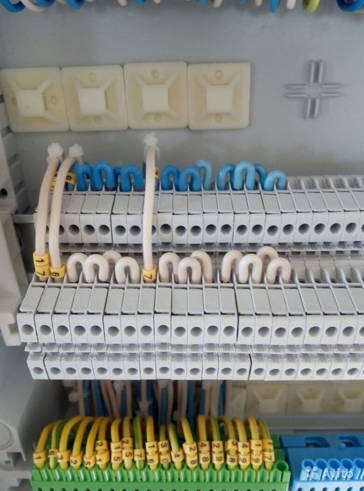

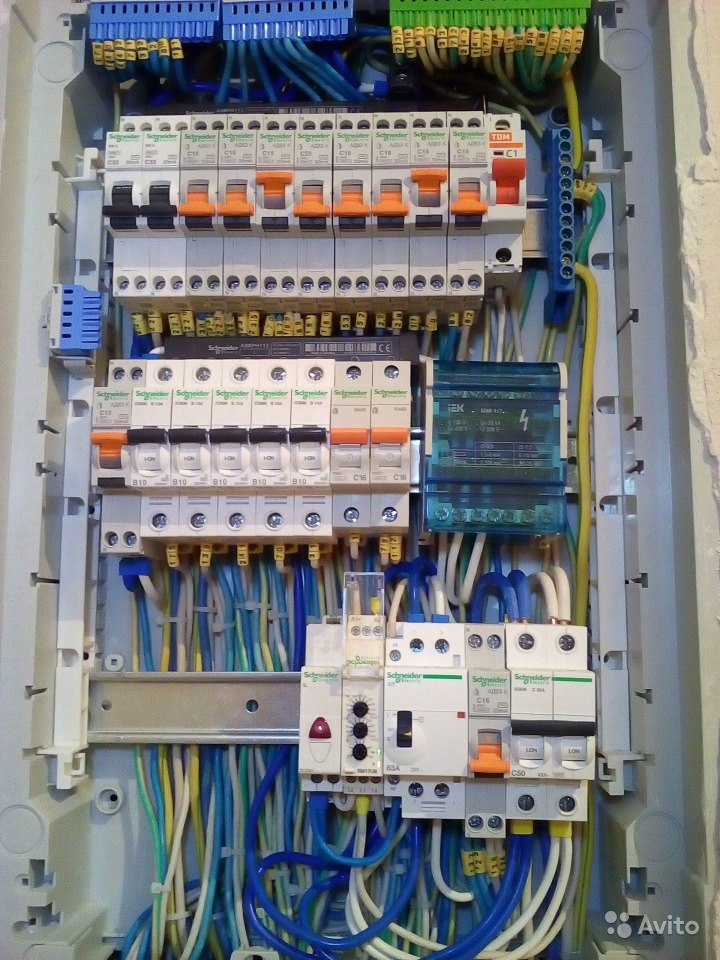

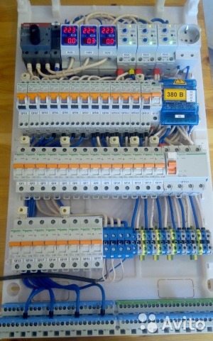

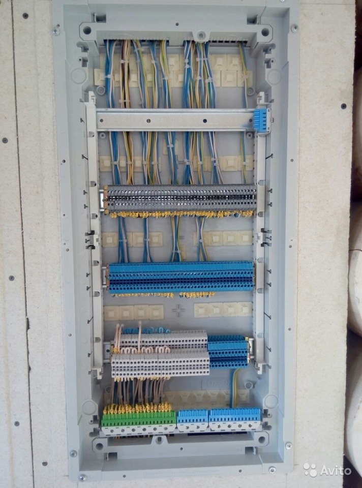

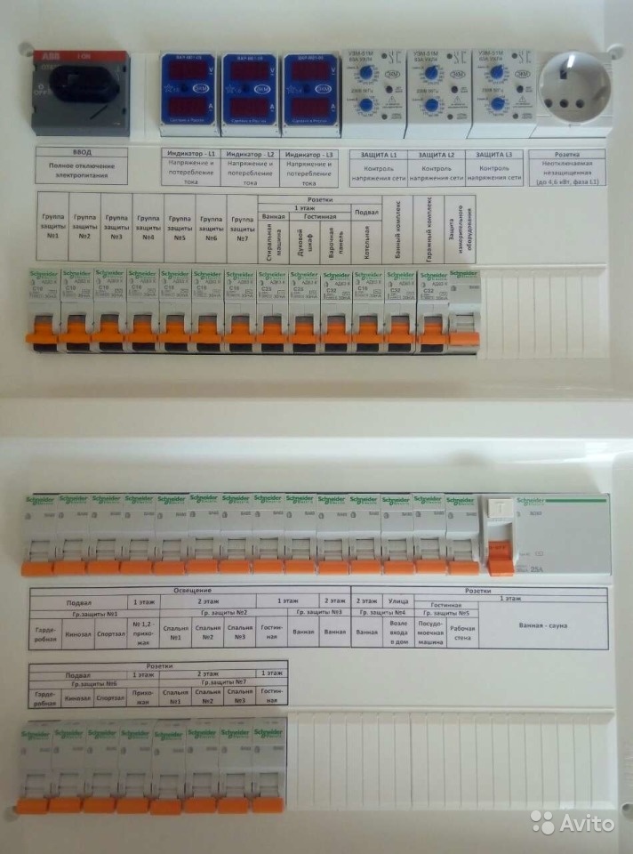

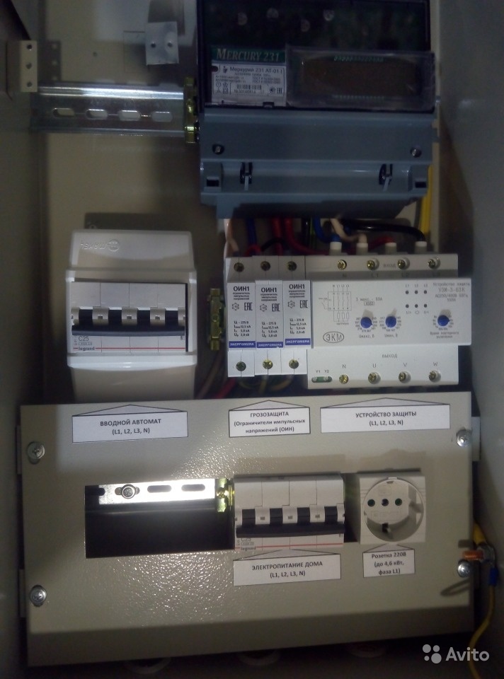

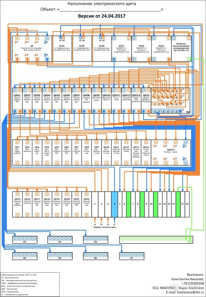

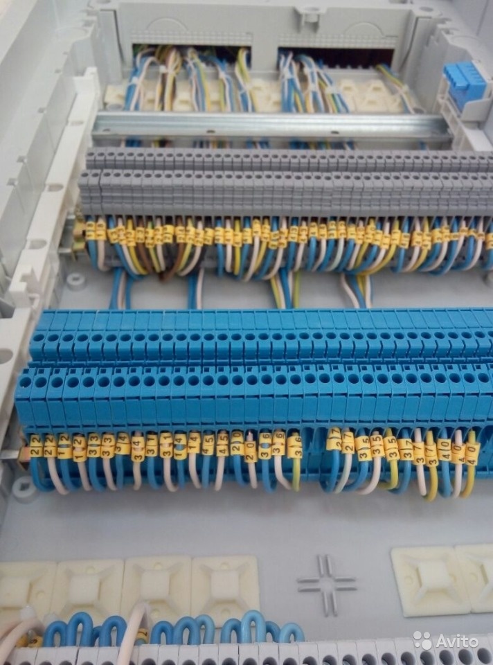

Vadim 161, Вот нашел электрика у нас в НиНо его объявление:
Сборка электрощитов для квартир, частных домов.
Являюсь частным мастером. Мои цели: применить оптимальное решение с учетом индивидуальных особенностей объекта и предпочтений заказчика. Cборка происходит исключительно с творческим подходом, применением передовых новинок и накопленного ранее опыта.
В работе использую только качественные материалы фирм ABB, Hager, Legrand, Schneider Electric. Не работаю с модульной продукцией IEK, TDM, EKF. Измерительное модульное оборудование: Меандр, Новатек. При проектировании электрощита, стараюсь чтобы все приходящие линии заходили на клеммные соединения, расположенные на DIN рейке. Нулевые соединения провожу на клеммных колодках фирмы ABB. При сборке трехфазных щитов очень часто использую шины 4*7 в боксовом исполнении, где расключаю три фазы и ноль, это позволяет с легкостью оптимизировать нагрузку на любую из фаз. Для пользователя всегда понятна потребляемая нагрузка, сила тока в сети, благодаря наглядной индикации (см.фото к объявлению)
Принципы работы: Организация силовых линий внутри щита только гибким монтажным кабелем ПВ-3(ГОСТ) сечением 2.5-4-6-10-16 мм.кв., оконечивание кабеля строго в наконечники НШВИ. Цветовая гамма кабеля соответствует: белый L1, черный L2, красный L3, синий N, желто-зеленый PE. Компоненты маркируются, схемы ламинируются и наклеиваются на фальш-панель и дверь щита. Винтовые соединения протягиваются шуруповертом, в результате чего соединения долгое время не нуждаются в обслуживании. (открутить в ручную проблематично).
Схема работы:
  1. Заказчик предоставляет:
    • список потребителей (перечисляет планируемую к подключению технику, по возможности пересылает фото паспортов или модель, либо озвучивает мощность),
    • план расположения потребителей,
    • список пожеланий, неотключаемых линий,
    • если проводка проложена - описывает ее характеристики (приходящие линии подписывайте !),
    • предоставляет тех.условия, если речь идет о щите для частного дома.
  2. Я разрабатываю решение, предварительный расчет по материалам и услугам, согласовываем.
  3. Закупка материалов.
  4. Материалы предоставлены - начинается сборка щита, заказчик получает информацию о времени готовности.
  5. Заказчик приезжает за щитом и рассчитывается за работу. (возможна рассрочка оплаты на 3 месяца, равными частями). Прим. Возможен выезд на монтаж щита и подключение приходящих линий (зависит от моей загруженности)
Гарантия 5 лет. Возможна отправка щита в другие города.
!!! Вне города и сотовой связи: 15.03.18 - 15.04.18, 15.05.18 - 15.06.18, 15.07.18 - 15.08.18 и т.д. Основная работа у меня вахтовым методом, именно поэтому выполняю заказы только в межвахтовый отдых (режим работы 30 дней на работе, 30 дней дома).
Связь постоянная через: avito, sms, e-mail, Veber, WhatsApp, Вконтакте, ICQ (даже при отсутствии сотовой связи).
Проектирование, расчеты и закупки в силах осуществлять не зависимо от моего расположения и занятости (если на работе 100% загруженность, могу ответить в течении суток) Его работы:
Стоимость его работы от 250 руб. за один модуль..
