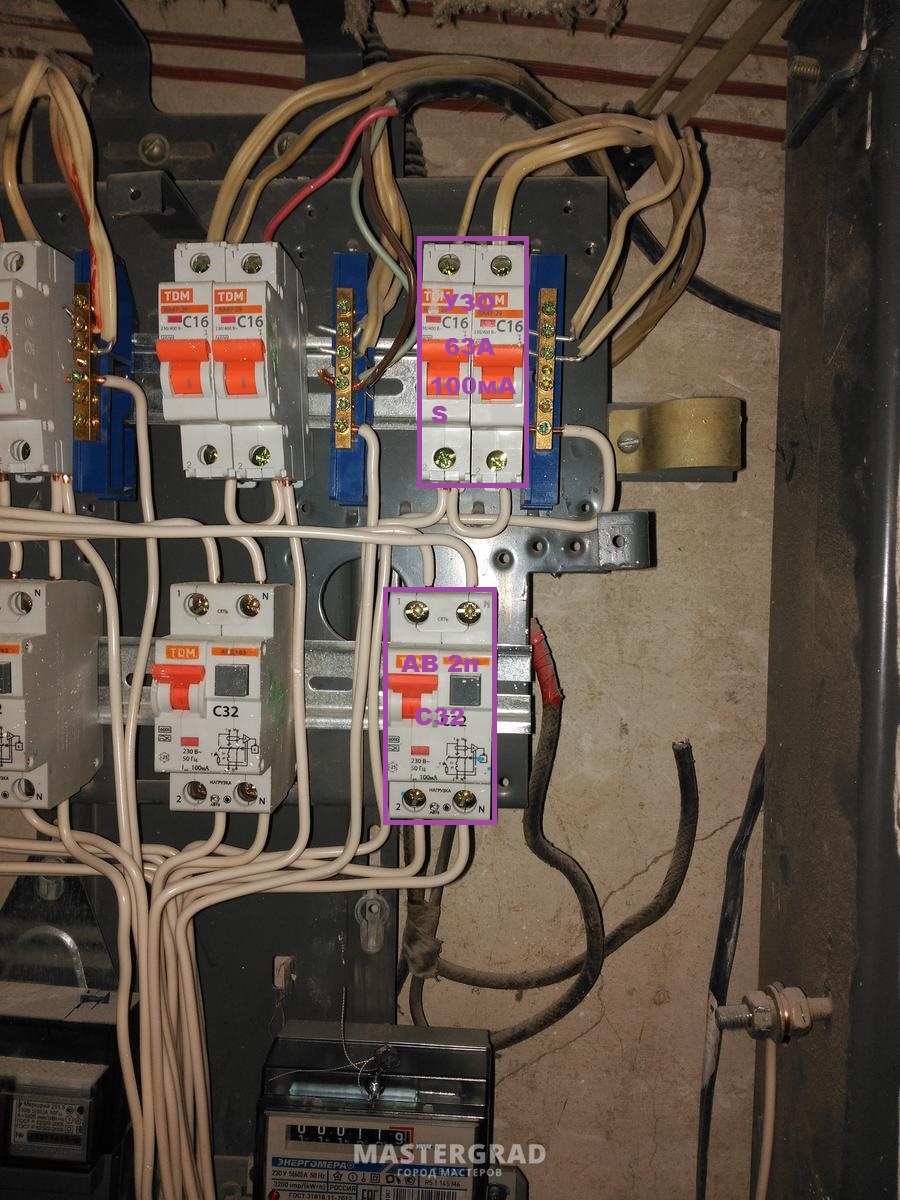

dimabirulin, На холодильник можно на кабель 3х1,5 кв.мм и автомат 10А...

MaSeVi, посмотрите пожалуйста, то что выделил зелёным смущает, все-ли правильно там?

dimabirulin, с какой это радости у вас вводной АВ С50 ? Реконструкция стояка была ? У вас диф С32 стоит, номинал изменять нельзя, поэтому ставьте в этажном щите двухполюсник С32 вместо этого дифа, а дальше уже противопожарное УЗО.

dimabirulin написал: выделил зелёным смущает
Правильно смущает - не может быть у Вас больше 32А (и то, после реконструкции), а так - не более 25А.

MaSeVi, да походу реконструкция была, судя по ТДМу в щите и новым проводам. dimabirulin, вот так быть должно.

Vadim 161 написал: да походу реконструкция была
Тогда да - 32А.

dimabirulin, Стояк - покажите на фото, чтобы снять вопросы по рконструкции. Ограничение на просмотр . Цензоред , у вас пока что . :D

Выключатель нагрузки тоже должен быть на 32А?

dimabirulin написал: Выключатель нагрузки тоже должен быть на 32А?
Да, но можно и на 40 - разница в цене будет невелика, но на перспективу, так сказать, а вдруг кто-то расщедрится очередным ФЗ))))

MaSeVi, да я что-то и не помню ВНов на 32А... Они обычно 25-40-63А.

Vadim 161 написал: MaSeVi, да я что-то и не помню ВНов на 32А... Они обычно 25-40-63А.
Vadim 161, Да тот же Хагер SBN 232, или ABB SD 202/32...
