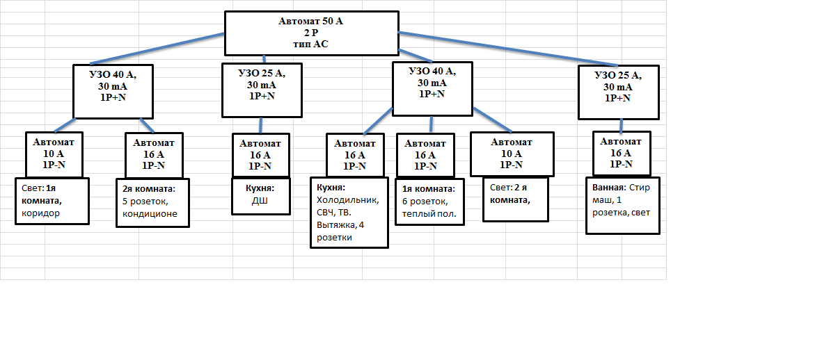

Доброго времени суток мастера! Очень нужна ваша помощь, просьба посмотрите схему, скажите, что нужно убрать/добавить. Квартира 2-ка. проводку пока проложил только в ванную (СМ+розетка+свет)

dimabirulin написал: то нужно убрать
Убрать два УЗО на 25А...

dimabirulin, 50 А откуда: по проекту или хотелка? Реле напряжение, аквастрож, водогрей, посудомой, электрику на балкон, сигналку планируете? Кондеи и тёплый пол объединять не желательно. Какой бренд планируете и на сколько дино мест рассчитываете щит?

MaSeVi, уберу, а на их место, что? )

megrad, 50А, нашел в инете похожую на мою схему) хотелка). Лоджию планирую объединять с одной из комнат на нее теплый пол+розетки 2 шт, все. Реле напряжения (даже не думал), места много займет наверное, или на весь щиток одного хватит)?. Посудомойки не будет. Сигналку тоже пока ставить не буду. Водонагреватель-нет, аквасторож-нет.Бренд Abb или Schneider, пока не определился. Щит буду убирать в шкафчик, дино мест 12-15.

dimabirulin, два , оставшихся , только на 63А .

dokar, т.е. будет всего 2 УЗО на 63А правильно? На стиралку и ДШ отдельно УЗО не нужно?

dimabirulin написал: уберу, а на их место, что? )
Ничего, Вам двух УЗО хватит.

dimabirulin написал: Реле напряжения (даже не думал), места много займет наверное, или на весь щиток одного хватит)?
Ставится на всю квартиру.
dimabirulin написал: Водонагреватель-нет,
Проведите отдельную линию чтоб потом не заморачиваться.
dimabirulin написал: 50А, нашел в инете похожую на мою схему) хотелка)
Дом какого года? От Вашей хотелки зависит сечение вводного кабеля либо 6 либо 10.

Реле тогда буду ставить. Вы не поняли я вообще не планирую водонагреватель) места и так нету..( Дом 1972 года 9 этажка, кирпич

dimabirulin написал: Дом 1972 года
Если газ - то разрешённая мощность 3 кВт, если электроплита то 5 кВт
