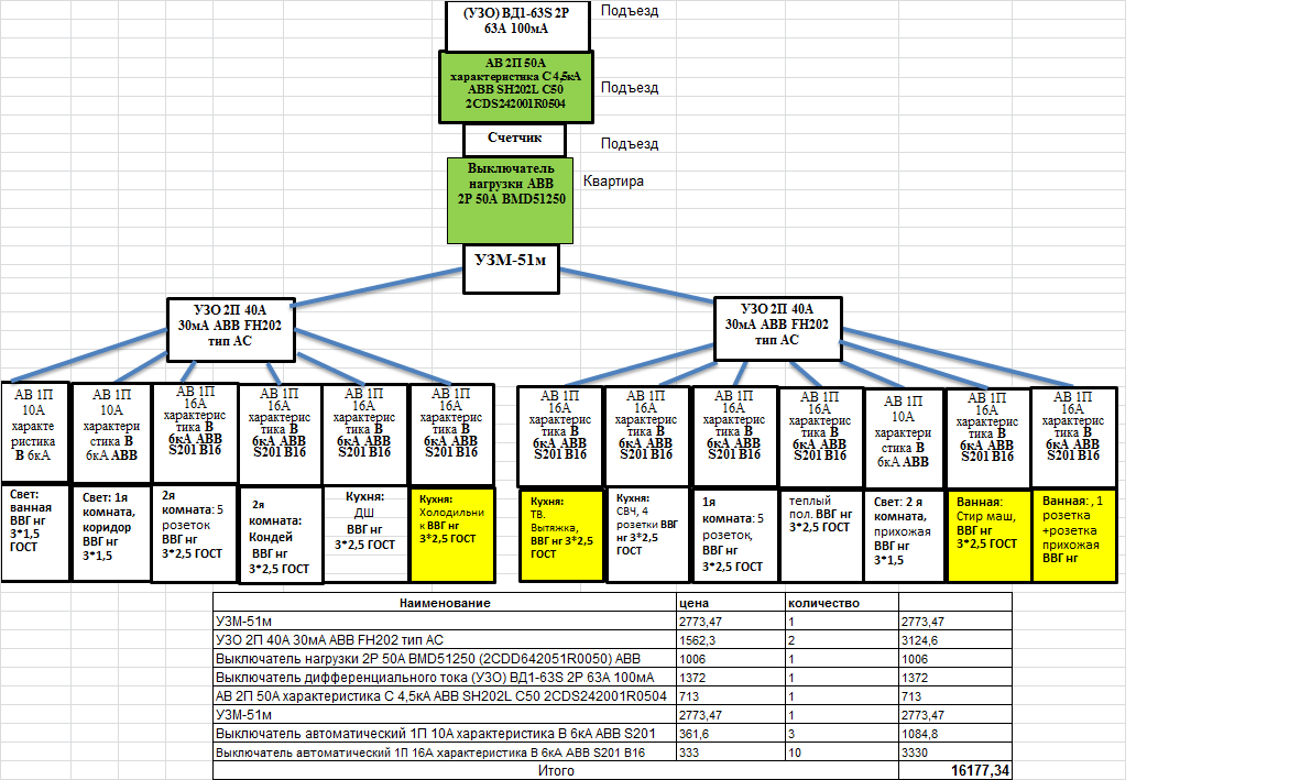

Вот переделал схему), просьба посмотреть пожалуйста. Желтым-добавил линии+АВ. Зеленым АВ в подъезде ссылка и ВН в квартирессылка

dimabirulin написал: Вот переделал схему),
У Вас квартира - новостройка или старый фонд?

MaSeVi, 1972 года, газ

Мастера, что по схеме то скажите?
