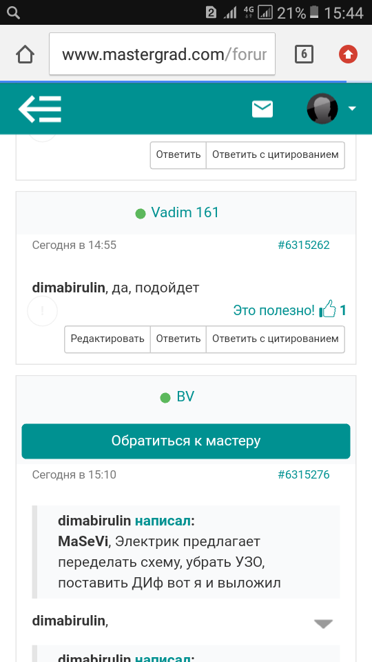

BV, я же говорю, на доску позора его. Даже не знает как номинал УЗО выбирать.
P.S. вон какие у нас кнопки новые появились, раньше небыло вроде.

Vadim 161 написал: вон какие у нас кнопки новые появились
Мне кажется, только сегодня добавились...
