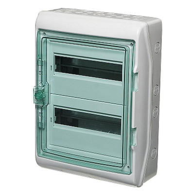

dimabirulin, если бюджет позволяет, то стоит. А если не хочется раздувать смету, то можно завести под существующие УЗО, благо у вас лоджия застеклена будет.

Vadim 161 написал: dimabirulin, если бюджет позволяет, то стоит. А если не хочется раздувать смету, то можно завести под существующие УЗО, благо у вас лоджия застеклена будет.
Vadim 161, линии на розетку и ТП будут отдельные, свет тоже наверное отдельной линией проведу. Подскажите номинал УЗО тогда на лоджию)? Бюджет немного раздую)

dimabirulin, 40А 30мА. Придумали уже какой щиточек брать будете ?

Vadim 161, Там и на 25А за глаза...

MaSeVi, да, согласен, можно и 25А, ежели не захочется ковекторов в будущем навешать :)

Vadim 161, Да и с конвектором хватит...

MaSeVi, согласен, там внеземной запас по току УЗО особо не нужен, и на 16 бы хватило, учитывая мизерное потребление теплого пола и остального, но таки да, 25А вполне себе самое то. Хотя что так, что так, между F202 на 25А и на 40А разница 100р :)

Vadim 161 написал: dimabirulin, 40А 30мА. Придумали уже какой щиточек брать будете ?
Vadim 161,
наверное такой

dimabirulin, теперь посчитайте сколько сейчас у вас выходит модулей, думается всё не влезет, учитывая что придется ставить на din рейку 3 шины нулевых, под каждое УЗО.

Судя по схеме и 3-ему УЗО на лоджию, надо бы на 36м щиточек брать.
