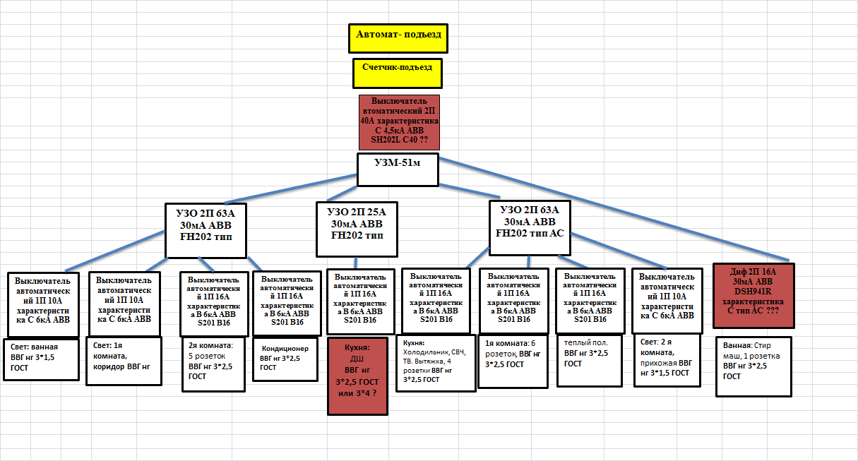

Посититель написал:
dimabirulin написал: просьба посмотрите схему,
ВДТ НЕ согласованы с вышестоящим аппаратом защиты от сверхтоков!
ПУЭ-7 Россия
1.1.17. Для обозначения обязательности выполнения требований ПУЭ применяются слова "должен", "следует", "необходимо" и производные от них. …
7.1.75. Во всех случаях применение УЗО должно обеспечивать надежную коммутацию цепей нагрузки с учетом возможных перегрузок.
7.1.76. ... При использовании УЗО, не имеющих защиты от сверхтока, необходима их расчетная проверка в режимах сверхтока с учетом защитных характеристик вышестоящего аппарата, обеспечивающего защиту от сверхтока.
СУЩЕСТВЕННО завышен номинал некоторых аппаратов защиты от сверхтоков!
ПУЭ-7 Россия
3.1.4. Номинальные токи плавких вставок предохранителей и токи уставок автоматических выключателей, служащих для защиты отдельных участков сети, во всех случаях следует выбирать по возможности наименьшими по расчетным токам этих участков или по номинальным токам электроприемников, но таким образом, чтобы аппараты защиты не отключали электроустановки при кратковременных перегрузках (пусковые токи, пики технологических нагрузок, токи при самозапуске и т. п.).
dimabirulin написал: добавить.
4 ВДТ!

dimabirulin написал: Проводку проложил только: на ванную (свет)отдельно и отдельно на ванную (СМ+1 розетка).
dimabirulin, свет и розетки отдельными линиями на ванную проложили, а объединили под одним автоматом. :nо:
dimabirulin написал: ВДТ это диф автоматы?
dimabirulin, Выключатель диффиренциального тока, сиречь УЗО. Посититель к месту и не к месту даёт купюры из нормативов и ничего конкретного.

Схему переделал, посмотрите пожалуйста. Красным выделил, что смущает) Вопросы: 1) Возможно ли счетчик оставить в подъезде, а то с ним еще больше места нужно) 2) Провод какого сечения выбрать от подъезда до щитка в квартире? 3) На ДШ провод какого сечения выбрать? Духовка пока не куплена 4) Дифф С 16/ 10мА на стиралку, что-то не найду ) ни шнайдера не АВВ 5) Автомат перед УЗМ 51 на сколько ставить? 6) Пойдут ли автоматы 1 полюсные, 2х полюсные в два раза больше места занимают?

dimabirulin написал: Возможно ли счетчик оставить в подъезде
Можно.
dimabirulin написал: Провод какого сечения выбрать от подъезда до щитка в квартире?
3х6 по меди с честным сечением.
dimabirulin написал: На ДШ провод какого сечения выбрать?
Достаточно 3х2,5 ВВГ нг с честным сечением.
dimabirulin написал: Дифф С 16/ 10мА на стиралку, что-то не найду ) ни шнайдера не АВВ
ссылка
dimabirulin написал: Автомат перед УЗМ 51 на сколько ставить
А зачем? В принципе можно поставить ВН. По амперам не больше вводного.
dimabirulin написал: Пойдут ли автоматы 1 полюсные, 2х полюсные в два раза больше места занимают?
Есть однополюсный двухполюсные - цена вопроса. Пойдут и однополюсные. Уточняю - для каждого УЗО нужна своя нулевая шина.

megrad написал: Автомат перед УЗМ 51 на сколько ставить
Здесь не понял) разжуйте плиз
