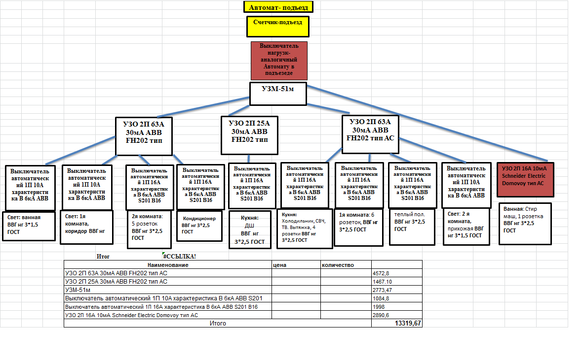

Пипец уже выходит на 13300 это без выключателя нагрузки и щитка...(( Посмотрите пожалуйста все верно сейчас

dimabirulin, первые два УЗО заменить на 40А30мА. Среднее УЗО нафиг убрать, а линию на ДШ завести под любое из первых двух УЗО. И добавьте АВ после УЗО на 16А, ибо оно у вас вместе с линией не защищено.

dimabirulin, Уберите УЗО на 16А, а стиральную под одно из УЗО на 63А. Да и вообще, Вам хватит двух на 63А - по 5 АВ на одно УЗО и более 4000 руб. сэкономите...

MaSeVi написал: на 63А
На 40, а то и на 25.

Vadim 161 написал: На 40, а то и на 25.
Тем более сэкономит...

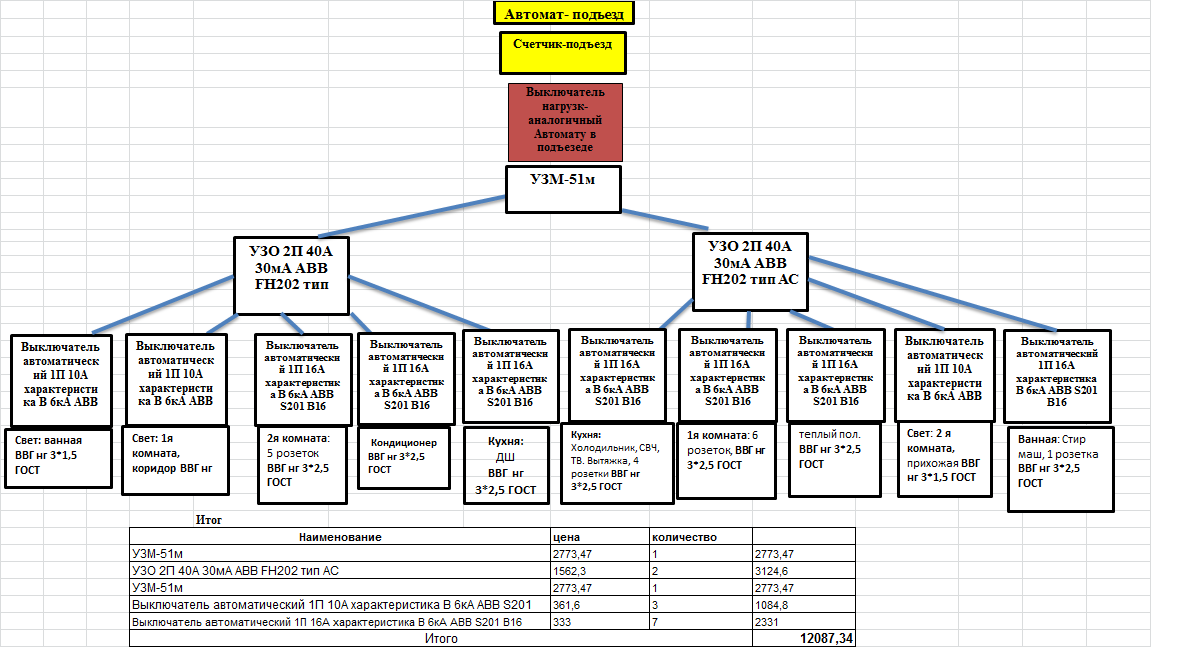

Оставил 2 УЗО на 40 А, ценник уже ниже. Гляньте плиз автоматы которые я указал, подойдут? Что-то нужно еще поменять?

Посмотрите пожалуйста сейчас), оставил 2 УЗО на 40 А.

dimabirulin написал: Посмотрите пожалуйста сейчас
Собирайте...

Нормально.
