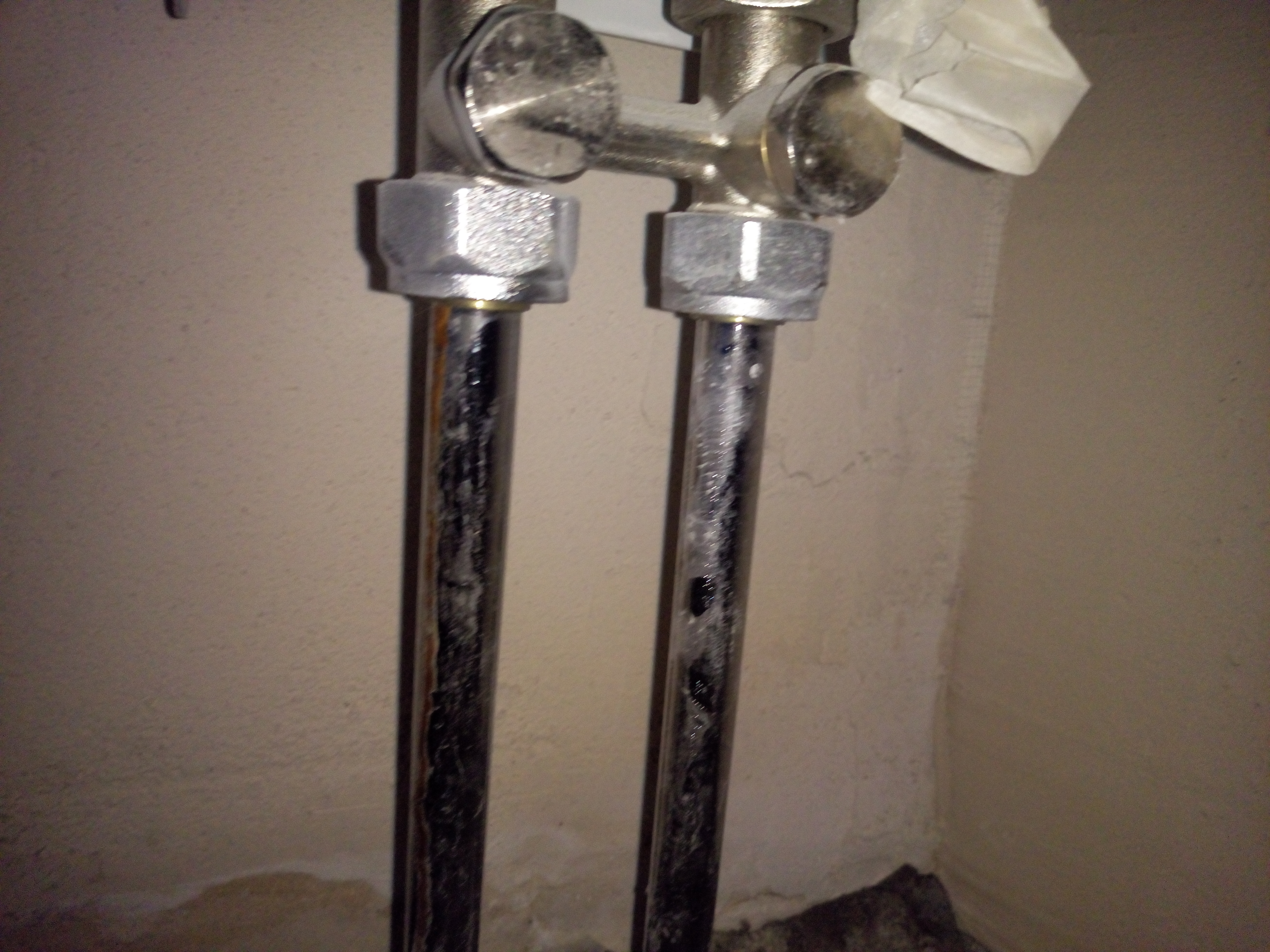

ссылка доброго времени суток.не совсем по теме наверное.ну тему тоже не создавать же новую из за мелочи . 1.эту батарею можно получается перекрыть самому этими двумя типо так сказать вентелями . похоже на мини-байпасс (если да то может есть но..)? есть в питере у нас такой магазин , называется ВИМОС контора та еще .так вот у меня рядом м домом они фото херовое приложил чисто угареть с ассортимента ,что на улице хранится . они гкл и сыпучку все хранят тупо под навесом. 2.нужно приобрести 500 кг ротбанда, боюсь брать у них тк на улице хранится на поддонах что то в пленке что то просто .по моему эт пздц держать это все на улице.боюсь состав будет не того качества,а так доставка встанет в копеечку.что скажете товарищи по этому поводу? 3.часть стены бетон часть старой штукатурки с насечкой,бетоноконтактом могу грунтовать или что то другое взять ?! спасибо

VSE_SAM, 1- снимаете колпачки и закручиваете шестикранником. 2- переделка выйдет дороже 3- да, бетоконтакт, предварительно удалив осыпающиеся части, масло, жир, обеспыльте и вперёд
