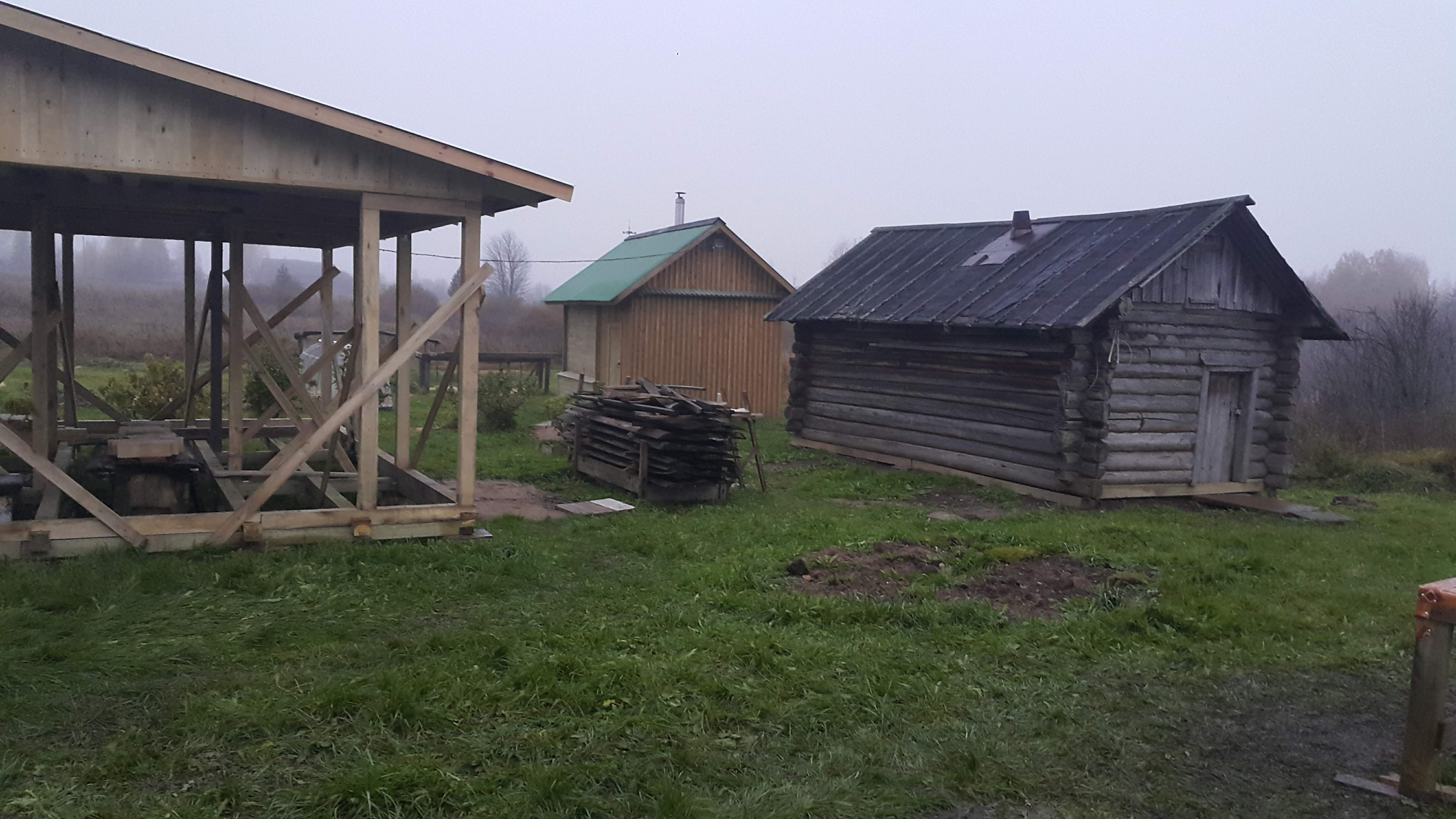

Вот, что сделали за лето. 16 столбов фундаментов залито. Высота от пола до земли будет достаточно, что бы яму не рыть.

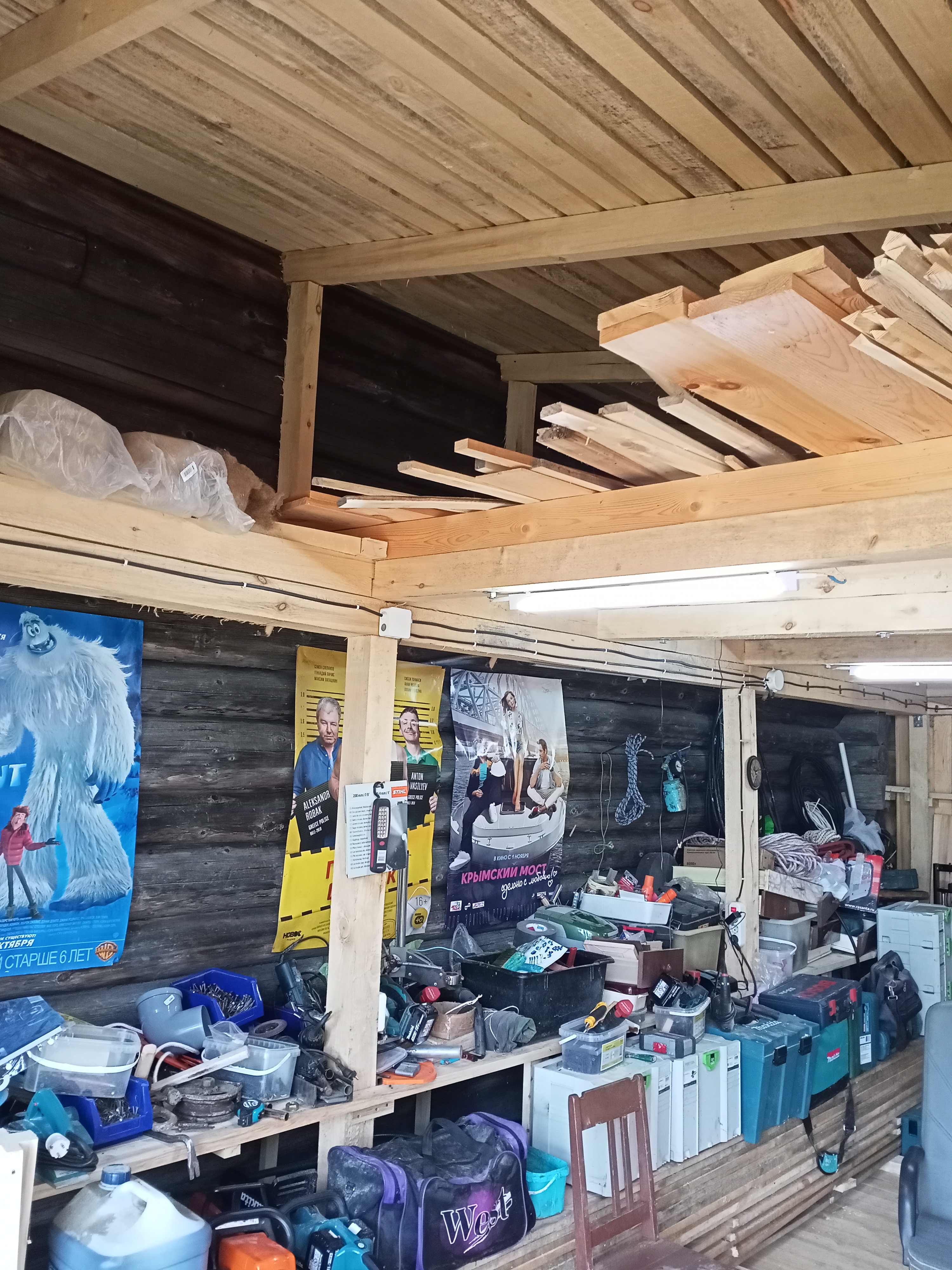

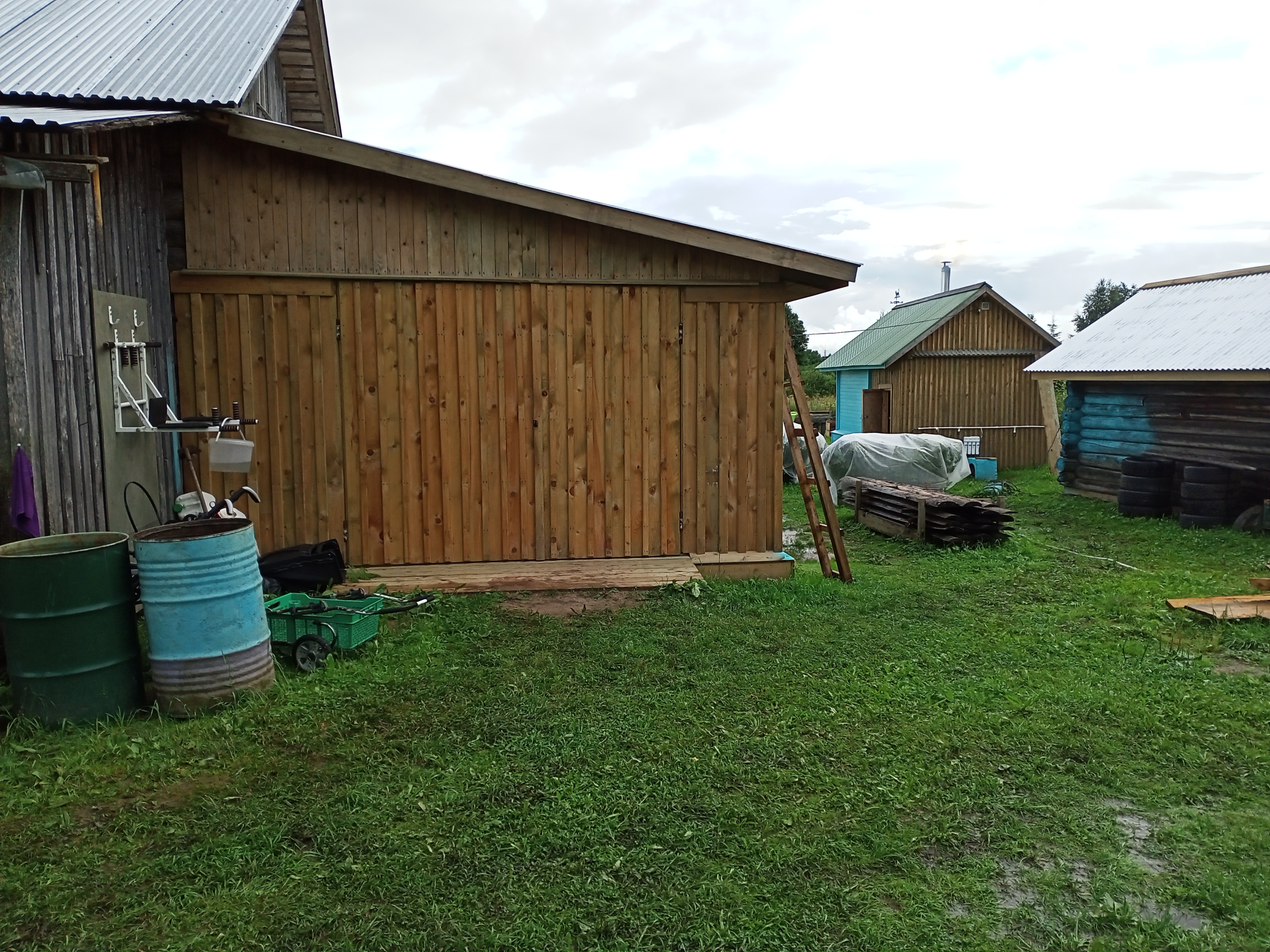

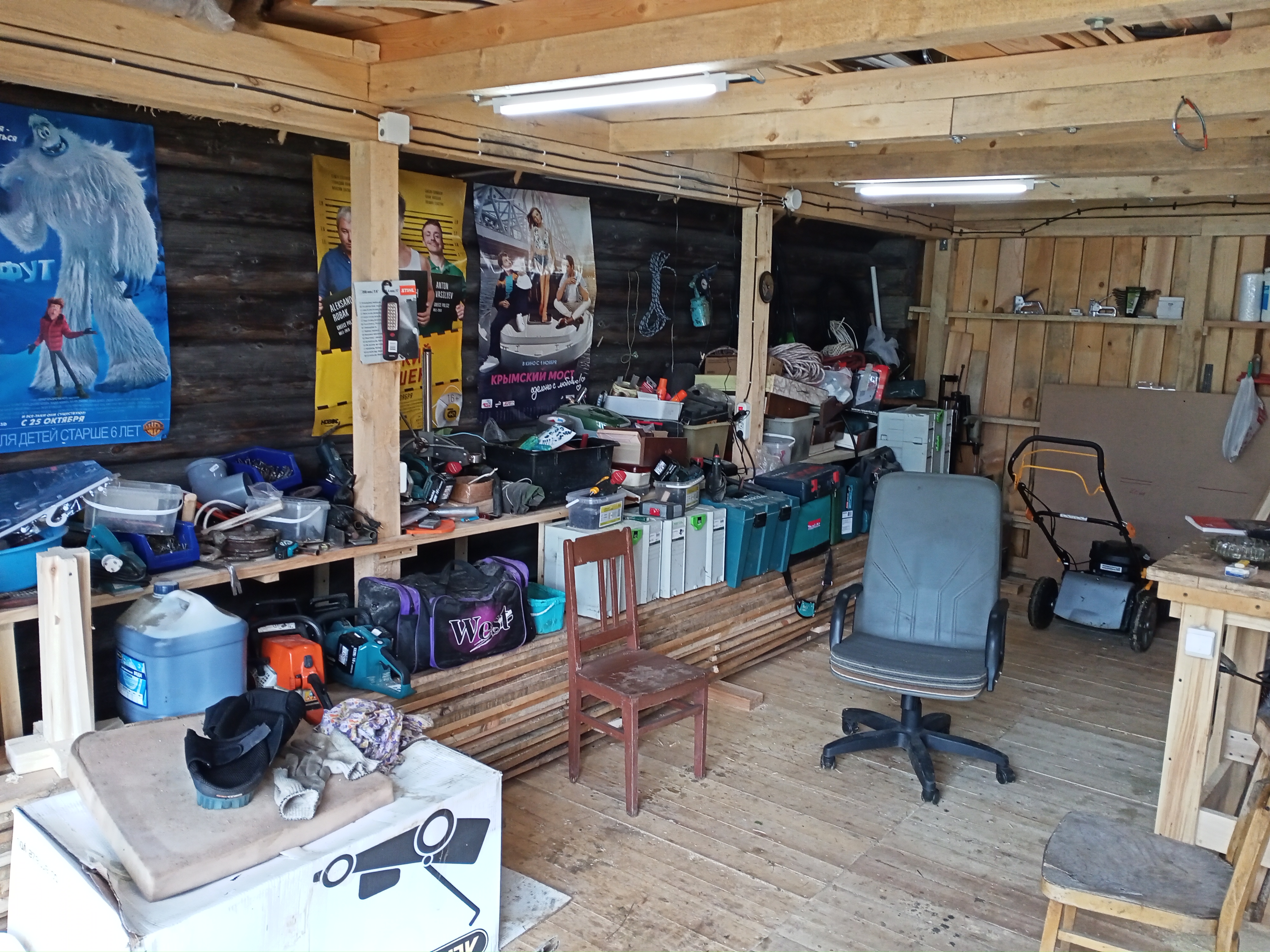

Вспомнил про данную тему. Гараж был закончен в 2019 году. Без рытья ямы от земли до пола гдето 500 до 300 мм, что для скорого и необходимого ремонта вполне достаточно.
