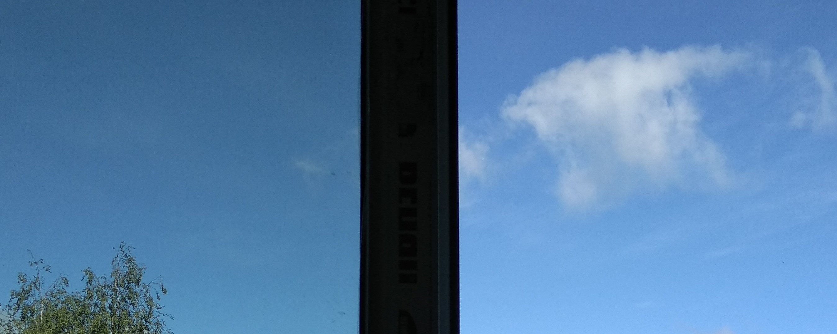

панорама в кухне нагревается нещадно. этим летом решил попробовать что то с этим сделать. варианта 3 : 1 - кондей. плюсы - решает вопрос кардинально. минусы - уже есть косметика, фасад почти полностью стеклянный, что затрудняет вывес блока. 2 - поменять пакеты на атермальные. на сколько этот вариант снизит нагрев помещения? потому что по цене - примерно кондей. 3 - пленки LLumar. клеить надо внутри, пакет будет сильно греться...насколько этот вариант сравним с пакетом? в случае второго или третьего решения хочеться максимально неискаженный вид. ради этого панорама и бралась)

Loverbr, от нагрева только кондиционер. со 2 и 3 вариантам помещение так же нагреется, просто по времени чуть позже чем с обычным стеклом

Здравствуйте всем. Все вышеперечисленные пленки приблизительно равны по эффективности В среднем, с такими пленками нагрев термометра, установленного в полуметре от окна снизится на 10-15 градусов Цельсия, то есть, если было в жару 50, то после поклейки температура снизится до 40 градусов.

Я установил себе на окно атермальную плёнку (название не помню, думаю они все идентичны). Установлена внутри стеклопакета. В общем, плёнка очень сильно нагревается сама в солнечную погоду (очевидно, что она является препятствием для тепловой энергии). ИТОГ: предметы внутри комнаты, на которые падают солнечные лучи не нагреваются, НО температура в комнате будет только немного ниже, чем без плёнки, т.к. стекло будет выступать в роли обогревателя.
