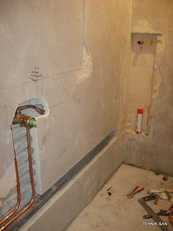

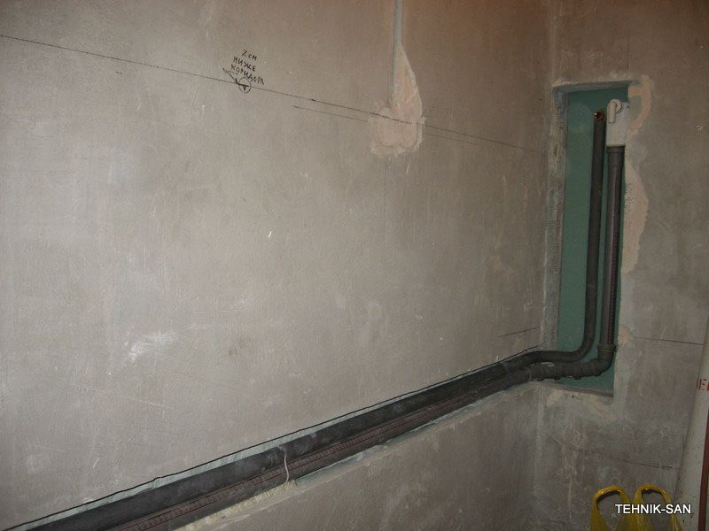

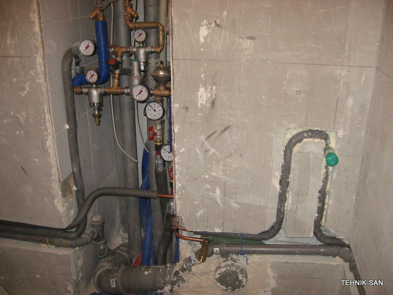

dmni написал: Подскажите модель, производителя если встречали подобное. В стене пойдет подводка к стиральной машине, далее на видном месте должен стоять кран, желательно керамический, хромированный, красивый и т.д. с хорошо различимым текущим режимом закрыт/открыт, от него далее в стене пойдет труба, которая закончится собственно водорозеткой в скрытом от глаз месте за стиральной машиной.
Запорный вентиль Hansgrohe арт. 15974180 скрытая часть + наружная часть. В моей практике, лет шесть назад,уже было подобное решение, см. фото. Чтобы стиралка стала вплотную к стене, за нею была сделана ниша для подключения сливного сифона и водорозетка для заполнения.
