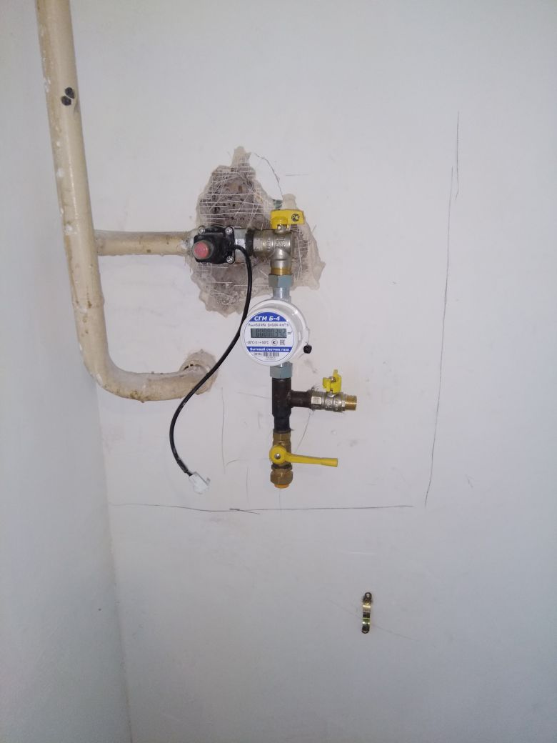

Добрый день! Газовщики в квартире смонтировали электормагнитный клапан Кенарь GV-80 пред отсечным краном . Хотя в инструкции написано ,что сперва ставится запорный кран и только потом электромагнитный клапан. Кому верить?

Stas87 написал: . Хотя в инструкции написано ,что сперва ставится запорный кран и только потом электромагнитный клапан. Кому верить?
Инструкции, в которой есть здравый смысл.

Stas87 написал: Добрый день! Газовщики в квартире смонтировали электормагнитный клапан Кенарь GV-80 пред отсечным краном . Хотя в инструкции написано ,что сперва ставится запорный кран и только потом электромагнитный клапан. Кому верить?
Странная история,почему в таком случае не поставили еще и термомуфту ?! Такие системы собираются в котельных частного сектора, там есть кран на улице перед вводом в помещение,здесь же квартира. По логике конечно механический кран должен быть до электромагнитного.Но вам не стоит переживать,если в резьбе нет утечки,то ничего страшного)

А если будет. А если его надо заменить? Весь дом отключать? За включение потом много насчитают.

мвс написал: А если будет.
должны были проверить,можете мыльной эмульсией проверить на утечку сами,если переживаете.
мвс написал: А если его надо заменить?
без проблем можно будет это сделать.
мвс написал: Весь дом отключать? За включение потом много насчитают.
не насчитают,не нужно весь дом отключать,и в этот раз не отключали)

Первым по ходу должен стоять запорный кран, а после него клапан или что-то еще. Это для того, чтобы можно было перекрыв кран, заменить установленные на газопроводе любые устройства.

А, вообще, установка газовой арматуры должна определяться проектом

prometey2018 написал: А, вообще, установка газовой арматуры должна определяться проектом
prometey2018, Да ладно???А эскизом не, если по проекту уже монтаж произведен?

Газовщик495 написал:
Газовщик495, Проектом или эскизом, будет решать обслуживающая компания по данному адресу. А уж точно не форумные советчики типа Вас!
