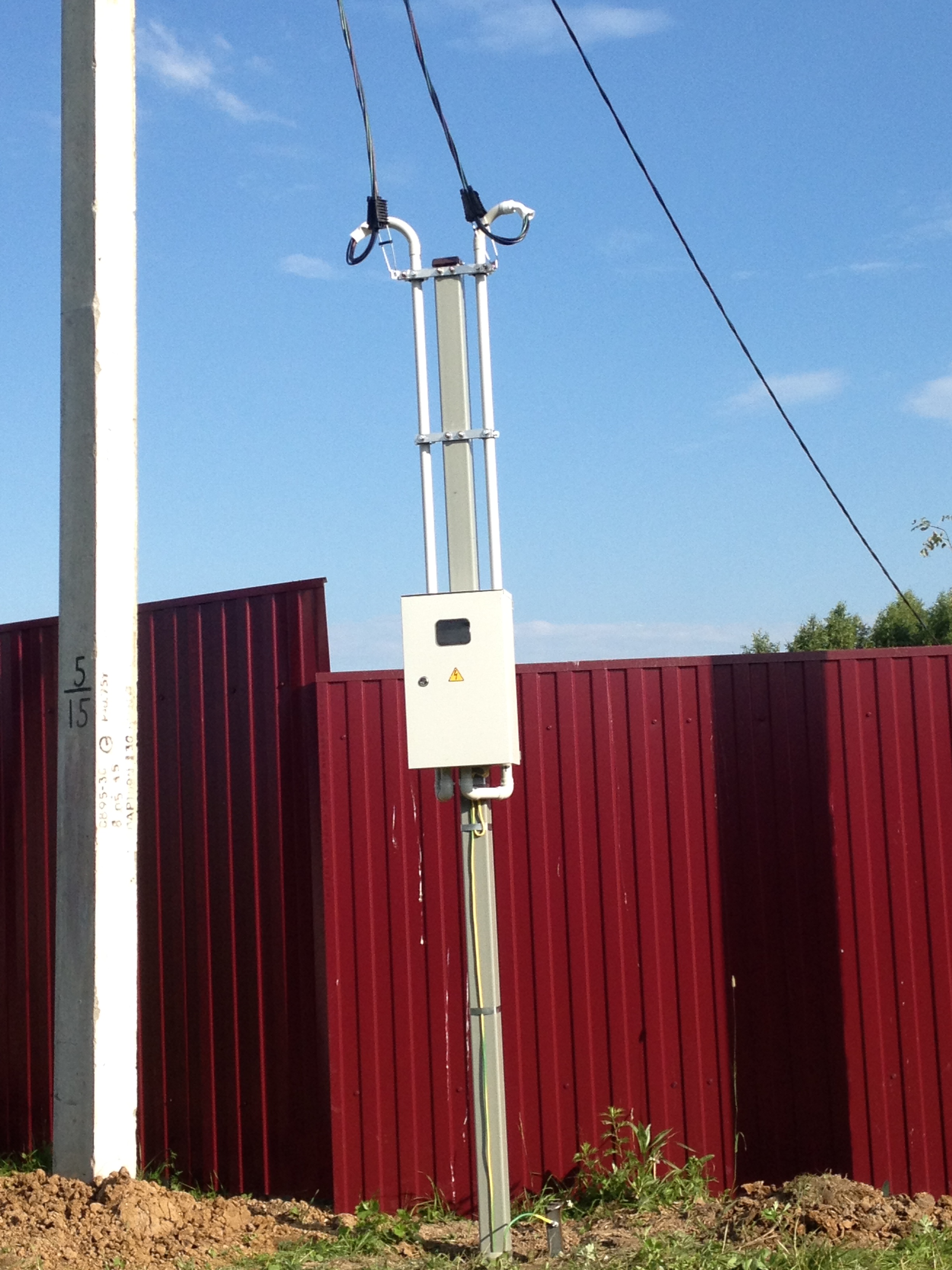

Тут ведь вот какая ситуация..... Энергетики требуют выноса счётчика за пределы дома в рамках борьбы с потерями. Вынос счётчиков на опоры пошёл от того что многие отказываются монтировать их на фасаде дома. И тут людей можно понять- красоты в этом мало. Плюс если опора располагается за пределами участка, то доступ к прибору учёта может осуществляться без беспокойства абонента. Если лично Вам принципиально что бы счётчик стоял в доме, то конечно можно "пободаться" с энергосбытом... И счётчик останется в доме... Но это наводит на мысль и вполне логическую - если у вас всё чисто, то вам и без разницы где счётчик стоит, а раз вы начинаете с пеной у рта доказывать что он должен быть в доме... В итоге этой "бойни" счётчик останется в доме, на опоре появится "тех.учёт" и повышенное внимание со стороны контролёров. победителей в итоге нет. Лично я от выноса счётчика на улицу, вижу только одно неудобство- ходить показания смотреть. Но и плюсы у такого расположения есть и основной это наличие АВ в щите учёта. То есть таким образом мы получаем ввод в дом защищённый адекватным устройством. Защита на ТП весьма сомнительная для вводов.

"гладко было на бумаге..." Обеспечить доступ не так просто как кажется. Опять же в доме Вы можете обеспечить доступ к прибору учёта и куда сложнее обеспечить открытый доступ к подводящей линии... А именно на этом участке чаще всего происходит хищение эл.энергии. А ещё желательно что бы линия от прибора учёта до питающей линии была не разрывна. А как это обеспечить если на улице СИП, а в дом его заводить, формально, нельзя... У нас сейчас продвигается такая схема, когда прибор учёта, устанавливается на отдельной стойке. Пусть на участке (хотя желательно за пределами), но на улице. Не портит вид фасада, ввод от стойки можно вообще в земле сделать, СИП от опоры до счётчика просматривается, показания снять не проблема, опора не занята для доступа.... все довольны. И выглядит аккуратно

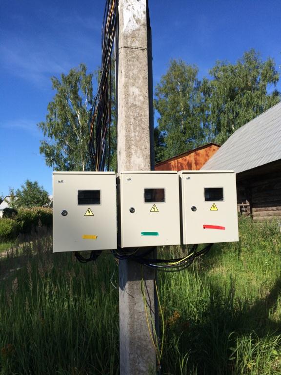

А то на опору навешают:
А потом попробуй на неё на лазах подняться...
