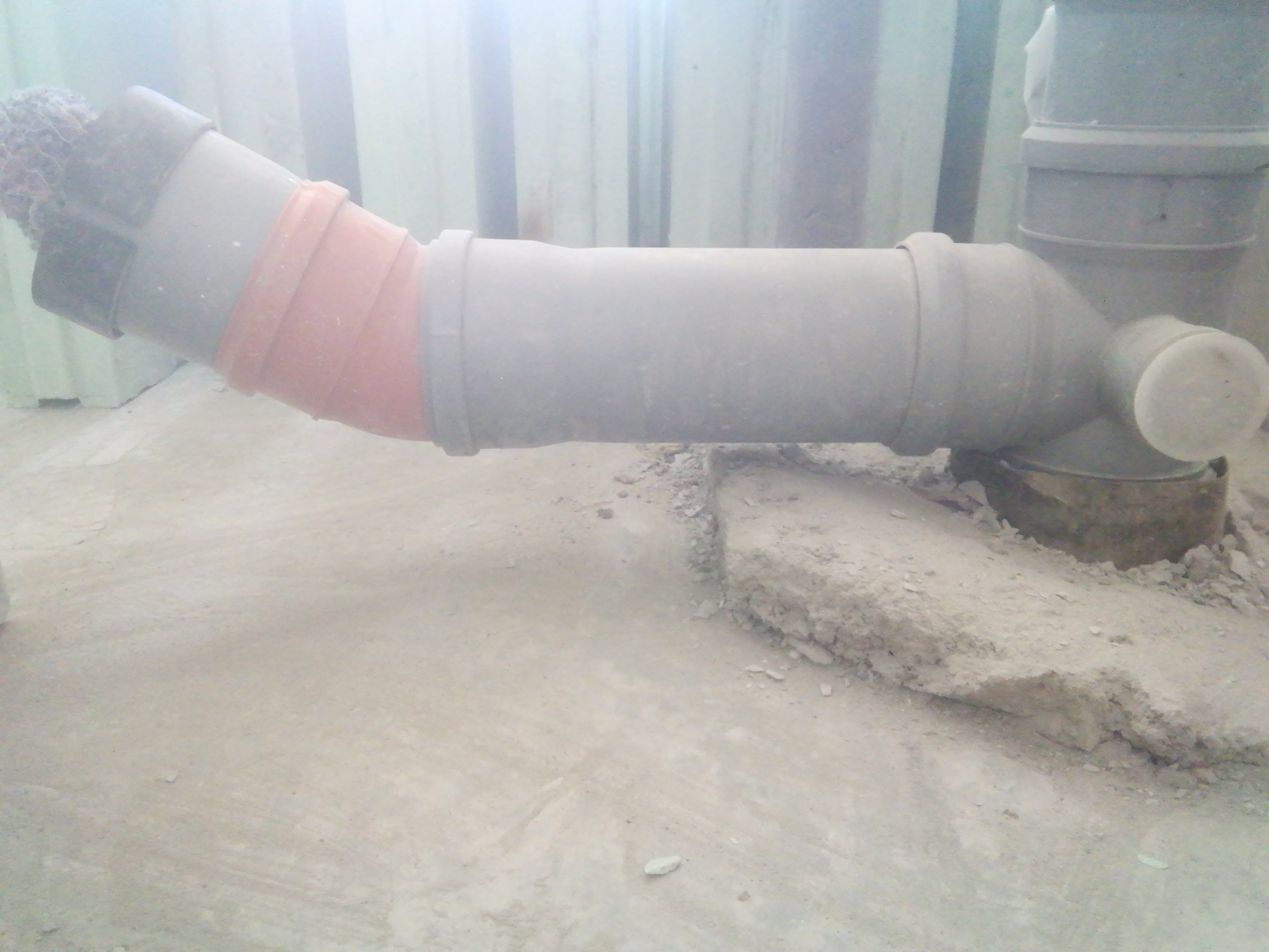

Добрый день.
Квартира в новостройке на последнем этаже.
Отвод в фановую трубу довольно высоко на мой взгляд. В принципе ничего страшного, но предполагается строительство душевой кабины с трапом и не хочется делать очень высокий подиум. Трап будет примерно в двух метрах от фановой трубы. Унитаз в одном метре - до душевой кабины.
Вопрос - как правильно опустить отвод? Там цементный надолб, можно было бы его раздолбить, но я подозреваю, что при попытке его разломать он может провалиться к соседу снизу. Потому как сверху такой же проход заделан как-то очень хлипко, скорее всего у соседа так же. Думаю, что можно поговорить с соседом насчет опускания трубы, но пока эта цементная нашлепка на месте, трубу не опустить.

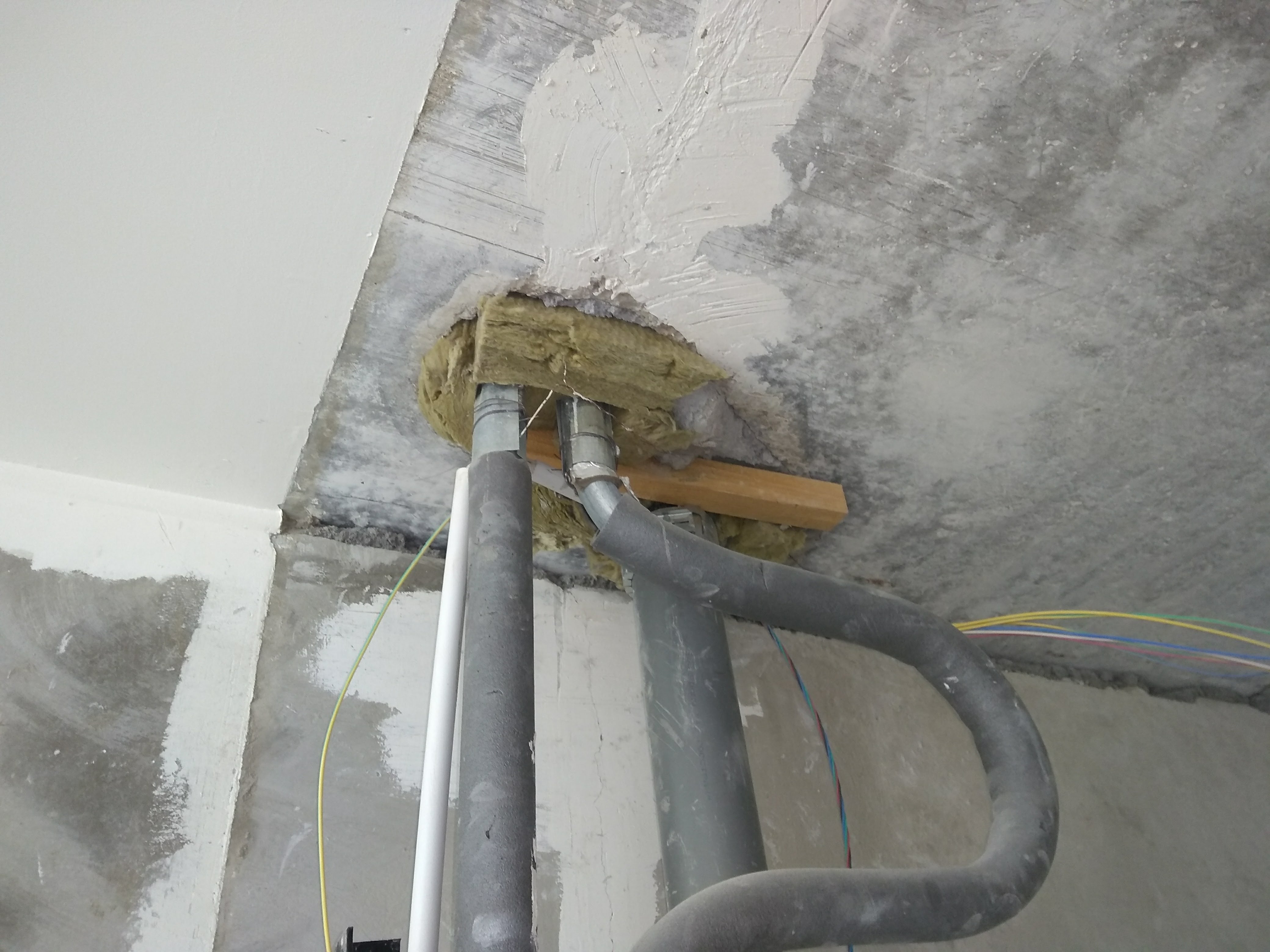

Прикладываю фотографии пола и потолка, где видно как выходит труба из технического этажа. Высота цементного надолба 6 см от плиты перекрытия. Стяжка планируется 5 см, то есть она даже его целиком не закроет.

Можно срезать аккуратно не прилагая особых усилий вниз, чтобы не провалилось. Просто рабочие не аккуратно навалили раствора

Это такую жуть оставили. В общем проходы в плите делаются аккуратными алмазными отверстиями, в которые просовываются вода канализация, или технологические отверстия, которые в дальнейшем заливают. У вас же сделано нехорошо - заткнуто утеплителем и подпорка в виде деревяшки, нужно было всё отверстие запенить противопожарной пеной, остатки ее срезать подровнять и замазать слоем раствора, сверху им же залить, но не таким количеством.

masterthemac написал: цементный надолб
Сделать на нём прорезы болгаркой с алмазным диском и потихонечку раздалбить, убирая по частям. У соседа ремонт не сделан, договоритесь с ним, возможно отверстие вынести вниз, убрав предварительно трубы канализации.
masterthemac написал: поговорить с соседом насчет опускания трубы
Как вознаграждение заменить ему трубы на толстостенные белые синикон, менее бесшумные.
masterthemac написал: скорее всего у соседа так же
Совместно с соседом организуйте правильное и более смотрящееся закрытие прохода в перекрытии. Гильзы-фантики оставляете в перекрытии. Противопожарную муфту, одну ее половину скрываете в перекрытии, вторую оставляете торчать в помещении.

masterthemac, В любом случае крестовину 110х110х50 лучше заменить на 110х110х110, в отвод на душ поставить эксцентриковый переход 110х50. Это опустит уровень отвода на душ примерно на 2,5 см.

Если договоритесь с соседом снизу переделать стояк, то подскажу как сделать отвод на душевую, чтобы не была очень высокой от основного пола.
молоток написал: В общем проходы в плите делаются аккуратными алмазными отверстиями,
В опалубке монолита 4 куска досок стоят дешевле, чем алмазная резка.

Да здесь монолит видно, я про плиты перекрытия, в которых не делают закладных
