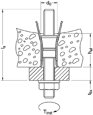

Нашел вот такой анкер - анкер для пустот: http://www.fischer-fix.ru/index.php?id=537
Но он короткий - так как у меня стена 7 см, то он до пустоты не достанет.

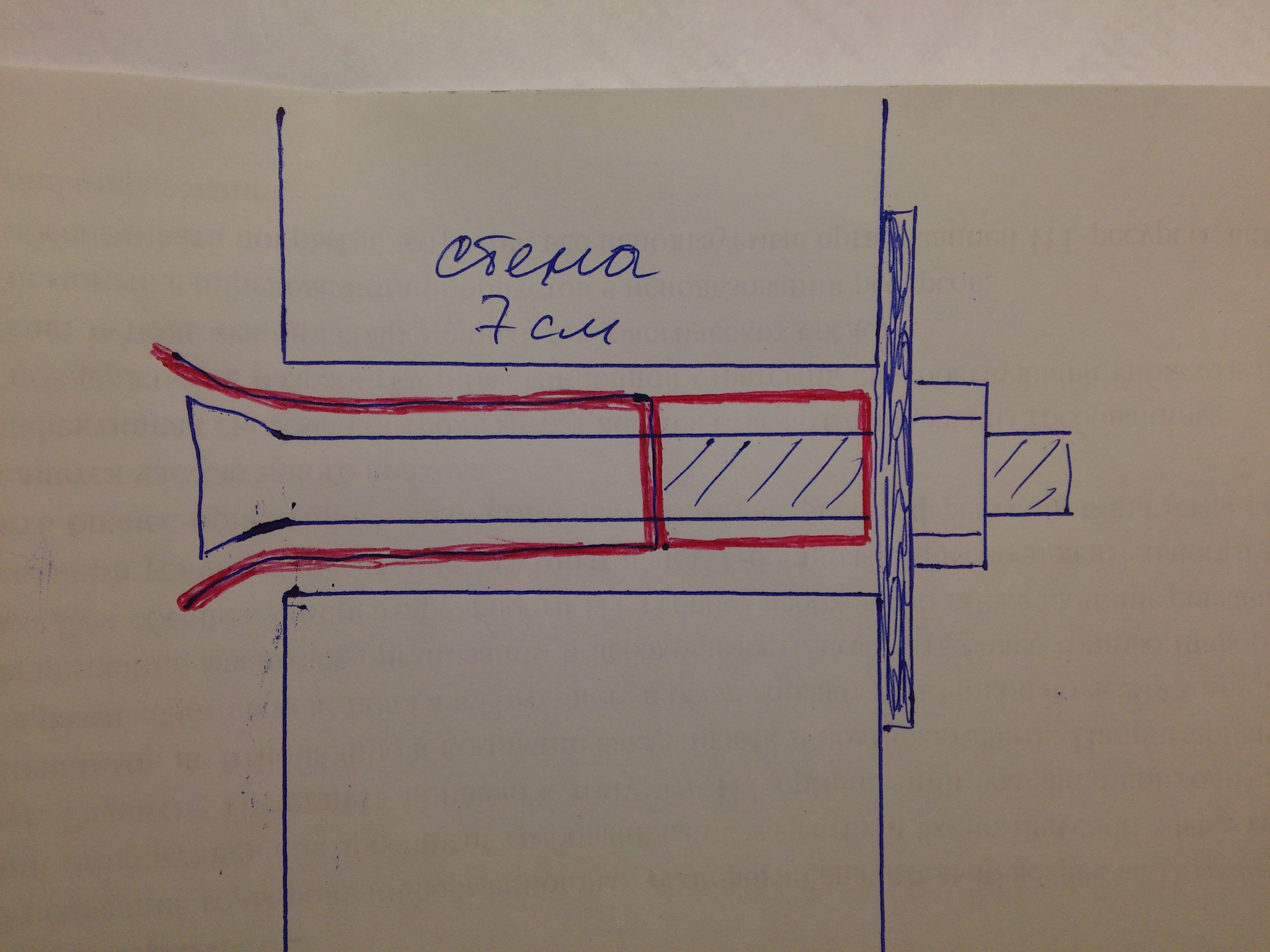

И я подумал: а что если я обычный анкер использую по тому же принципу. Мне по длине подходит такой: http://www.fischer-fix.ru/index.php?id=855
И вставлю его глубже чем надо примерно на 2 см, чтобы распорная гильза начала распираться в пустоте за стеной. Получится так:
Так же надежней будет держать?

tiger960 написал: Нашел вот такой анкер - анкер для пустот: http://www.fischer-fix.ru/index.php?id=537
tiger960, добавить втулку и поменть болт на более длинный.
tiger960 написал: И вставлю его глубже чем надо примерно на 2 см, чтобы распорная гильза начала распираться в пустоте за стеной.
добавить втулку, чтобы гильза начала распираться

BV написал: добавить втулку и поменть болт на более длинный.
BV написал: добавить втулку, чтобы гильза начала распираться
Не совсем понял. То есть можно использовать и первый и второй, только добавить втулку?

tiger960, чтобы гильза начала раскрываться, на нее должно быть давление со стороны гайик.
