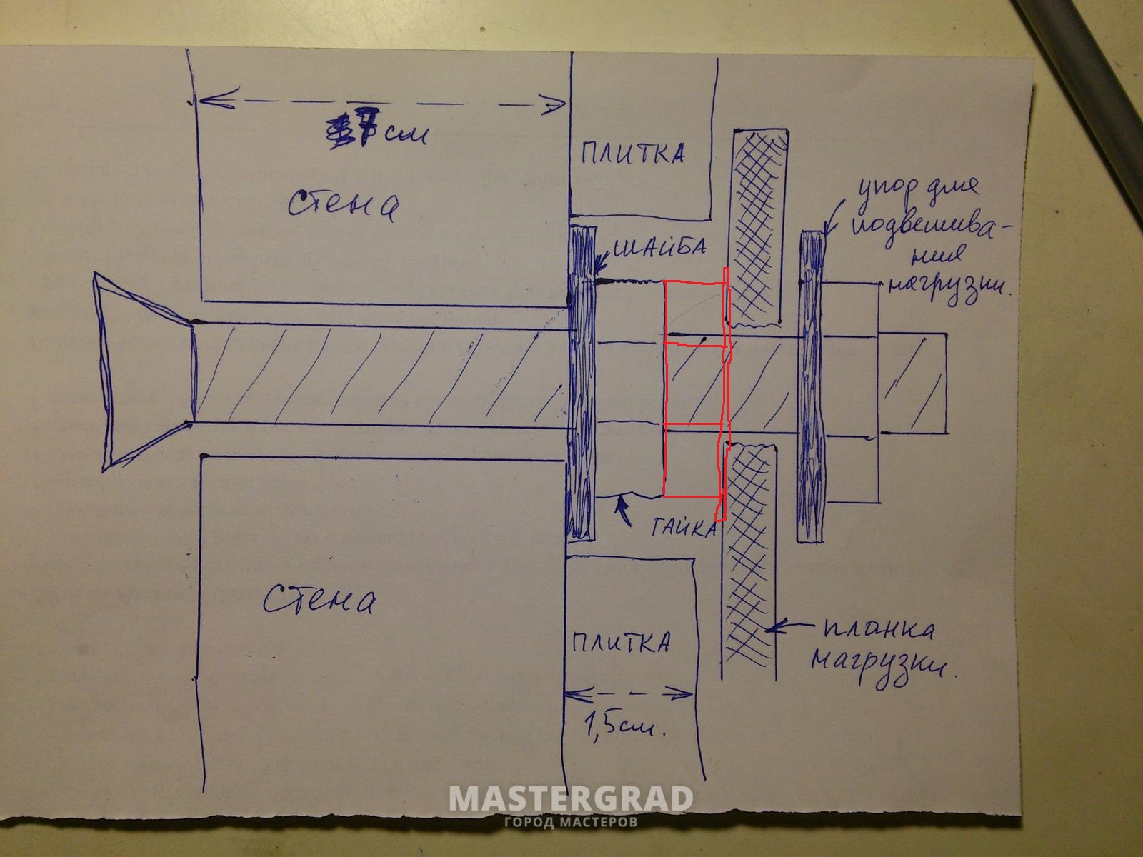

EV.SA написал: Анкер здесь вообще не нужен ,шпилька м10 и с двух сторон гайки
BV написал: Только вот обратная сторона скорее всего недоступна :)
Правильно, обратная сторона недоступна.
Я сверлил стену в туалете, которая является торцевой стеной дома. И вдруг в ней на глубине примерно 7 см - пустота. Думаю, что это промежуток между стеной туалетной "коробки" и настоящей торцевой стеной дома. Вот только интересно, зачем там делают такое пустое пространство?

BV написал: накрутить упорные гайки с шайбами для переноса нагрузки на них
Ну то есть на анкерном болте между стенкой и моей планкой будет не просто пустой болт, а болт заполненный либо гайками либо шайбами?
Понял, спасибо, за совет.
Только почему нагрузка будет на них переноситься? Мне кажется все равно основную нагрузку будет болт на себе "тащить".
Тогда да ,анкер или коромысло
@fev.santeh Инста
Сообщений: 137986
22.04.2018 в 16:42:10
EV.SA, можно, но под коромысло уж очень большая дыра, и должно быть место за стенкой. Если стеночка прочная - бетон - то распорный анкер, либо хим анкер

22.04.2018 в 16:46:17
Хим анкер это не дешевое решение. И достаточно сложно его правильно смонтировать в первый раз. Металлический клиновой анкер ИМХО оптимальный вариант. Если стена из монолитного бетона.

tiger960, Какой материал стены?

oversun написал: Какой материал стены?
Бетон. Обычный панельный дом, которому уже 40 лет.

tiger960 написал:
tiger960, Тогда без проблем. Выдержит даже анкер под М6, и латунный распорный и складной.

tiger960 написал: Толщина стены в туалете оказалась всего 7 см, дальше - что-то мягкое, наверно стекловата.
tiger960 написал: Бетон. Обычный панельный дом, которому уже 40 лет.
Точно бетон? Сантехкабина? Поди асбестоцемент/ацэид какой-нибудь.
