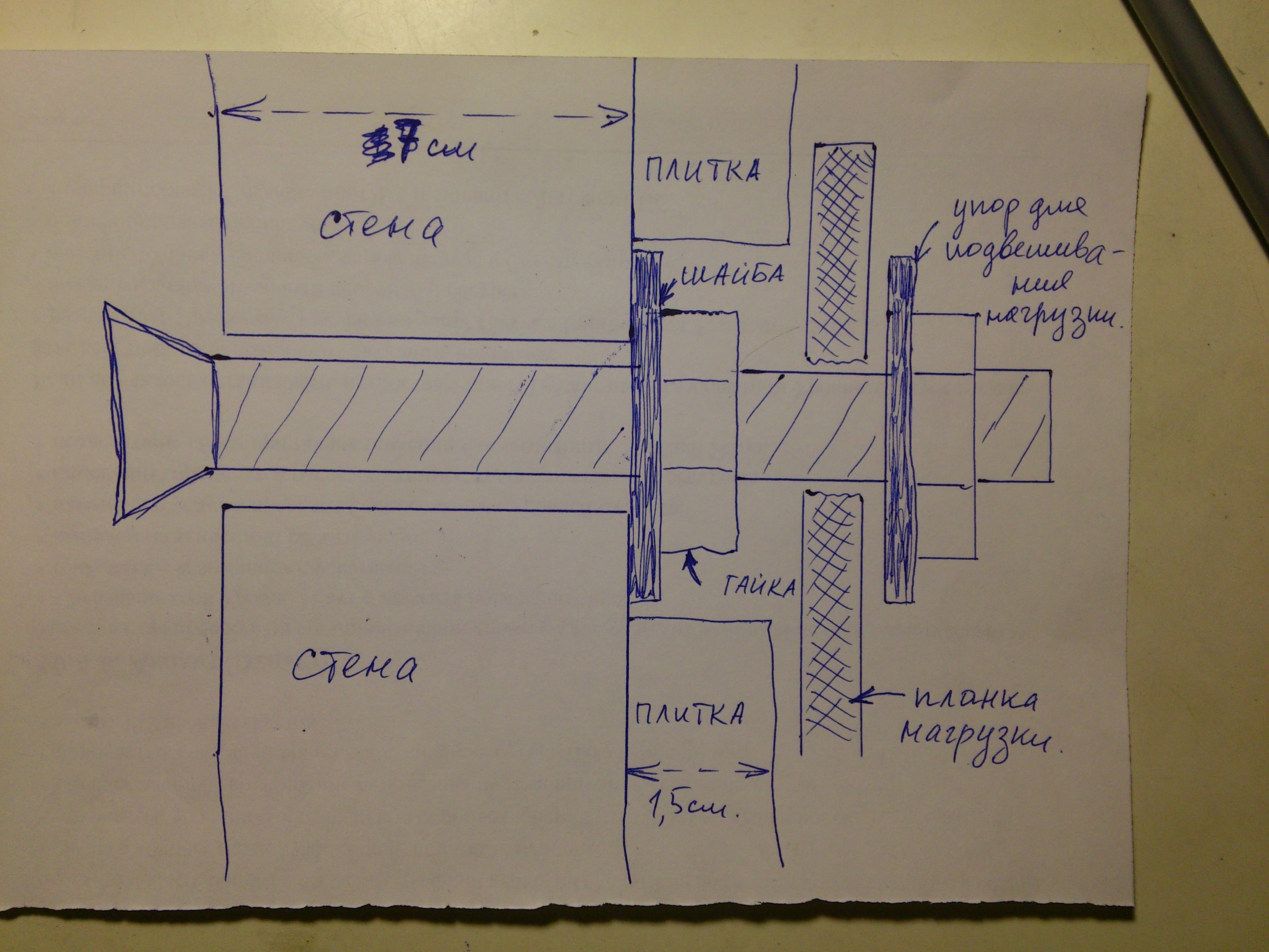

Надо прикрепить к стене в туалете вес около 100 кг. (бойлер). Держаться будет на планке, которая цепляется за два анкера.
Прикладываю схему крепления анкера.
Толщина стены в туалете оказалась всего 7 см, дальше - что-то мягкое, наверно стекловата. Получается, что болт анкера будет торчать из стены примерно на 3-4 см (чтобы он не опирался на плитку).
Основная нагрузка, как я понимаю, будет на "слом" болта анкера. Какой толщины должен быть болт, чтобы выдержать такую нагрузку?

tiger960, Сделайти отверстие в плитке побольше и под пластину накрутите еще одну гайку (либо набор щайб), чтобы пластина прижималась к ней внешней гайкой. Анкер - М8-М10

tiger960, М - это метрическая резьба... Как правило в нормальных бойлерах анкеры идут в комплекте. Есть сомнения - ставьте анкер с размером резьбы М10 и не переживайте. Тут критичнее прочность стены, и ПРАВИЛЬНОСТЬ установки анкера

это называется "на срез"
Посмотрите таблицы нагрузок для анкеров Хилти, Сормат, Mungo и других приличных

Анкер здесь вообще не нужен ,шпилька м10 и с двух сторон гайки с широкими шайбами d30-40мм (если нужно с обратной стороны можно утопить) И как уже написали накрутить упорные гайки с шайбами для переноса нагрузки на них

Только вот обратная сторона скорее всего недоступна :)

tiger960, так
BV написал: Сделайти отверстие в плитке побольше и под пластину накрутите еще одну гайку (либо набор щайб), чтобы пластина прижималась к ней внешней гайкой.
