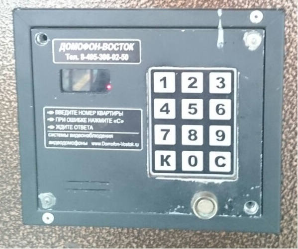

LDM (diplux), Вот это реально удобно. Надо посомтреть сегодня что за модель домофона у нас стоит. Сделаю ее фото на всякий случай(название написано скорее всего) - модель может и не быть. А тут наверное нужно знать еще и мобель. Я фото домофона прикреплю тогда.

LDM (diplux), Доброго дня! Сделал фото домофона -
Можете подсказать что это за домофон? Смогу ли я подсоединить его на видеодомофон квартирный.

Георгич82, думаю что да, 99.9%, но напишите модель трубки.. А проще позвонить в обслуж.домофон компанию, и выяснить с какими системами (координатные типа визит, централ или цифровые) совместим их блок.
