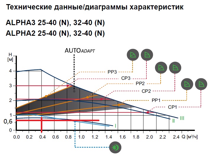

Подскажите как быть! В котельной планировал поставить насосную группу на подвальный этаж, от нее сразу в 2х метрах повесить коллектор и развести лучевой разводкой на этаже 10 радиаторов, суммарно 9кВт. Планировал поставить термоголовки и поставить насос Alpha2 Но, потеря давления получилась 0,6м, расход 0,4м3/ч. Это оказалось настолько мало, что даже насос Alpha2 25-40 на минимуме выдает больше, чем нужно. А в диапазон пропорционального регулирования моя система вообще не попадает, то есть регулирования не будет, как я понимаю. Как быть? Ставят балансировочные вентили на коллектор, что бы увеличить потерю давления?

Pixel_p написал: Но, потеря давления получилась 0,6м, расход 0,4м3/ч. Это оказалось настолько мало, что даже насос Alpha2 25-40 на минимуме выдает больше, чем нужно. А в диапазон пропорционального регулирования моя система вообще не попадает, то есть регулирования не будет, как я понимаю. Как быть?
Применить другой насос с частотным регулированием, который поддерживает настройки перепада давления в отличие от насоса Грюндфос Альфа. Но гидросопротивление системы должно быть всё равно от 1 м.в.ст. (например, насос может поддерживать фиксированный перепад давлений от 1 до 4 м.в.ст.).
А чтобы радиаторные клапаны работали в диапазоне пропорционального регулирования - требуется сделать гидравлический расчёт. И правильно подобрать типы радиаторных термоклапанов (по диапазону регулировки пропускной способности) и возможности насоса. Тогда появится возможность обеспечить минимально требуемый авторитет термоклапанов 0,3 (идеальный от 0,7)
