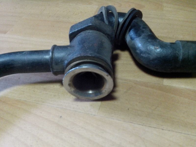

vladimirp написал: обвязки советского образца
Это или чугунный сифон или пнд черный.Про какую теорию снятия одной решетки тут рассказывают? Вы давно советские сифоны демонтировали,там никаких винтов нет и решеток блестящих.Вторую решетку как поставить,вдавить в наливной пластол что ли? Разбивать плитку с кирпичами и менять обвязку чтобы был нормальный доступ для обслуживания, разумеется.

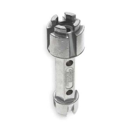

Там решетка на резьбе, которую хрен отвернешь. Иногда получалось спец ключем с большими ручками, но чаще, при
замене выпиливалась сегментами

BV, Не совсем понятно про ключ. Я так понял все или многие понимают устройство этих старых сифонов. Те у которых винта сверху нет. Как он ставился и стягивался изначально? Там снизу есть какая-то стягивающая гайка, или сама верхняя часть (то что мы называем решеткой) имеет резьбу и вкручивается в нижнюю часть?

vladimirp, помню, когда-то в начале 90-х потек у нас такой выпуск - отец замучился выкручивать. Сделал подобный "спецключ", наварив на трёхчетвертную трубу четыре прутка - даже с ним не смог отвернуть. Удалось открутить только после прогрева автогеном. В итоге вокруг слива поотскакивала эмаль и расплавилась решётка... Раньше маленьких болгарок не было, может быть, ей попоробовать снаружи срезать? Вообще, по-моему, проще и результативнее заменить морально, да наверняка и физически, устаревшую ванну.
