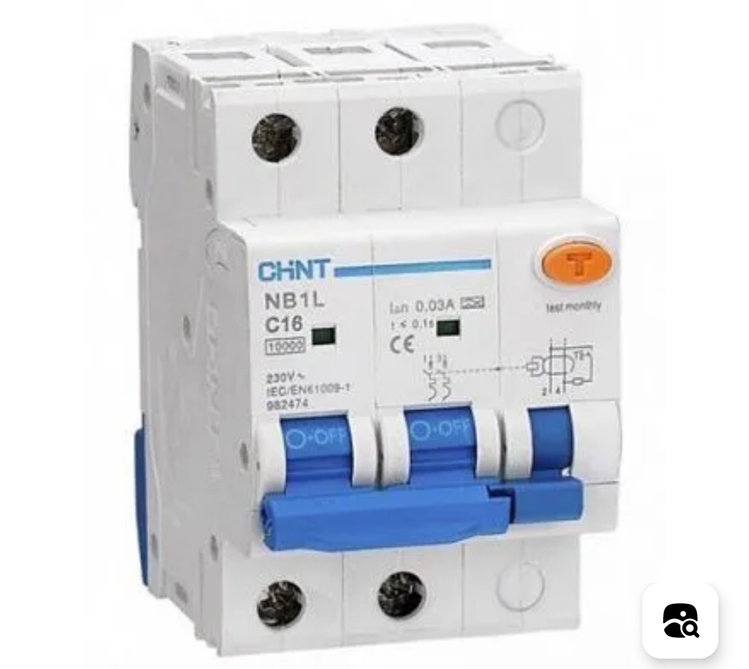

Добрый день! Есть проточный бойлер на две фазы (L¹,L², PE) N-нет! Нужно подключить через диф!
  1. В теории "диф защита" 2P (1P+N) будет работать, только не ясно сгорит ли диф от двух фаз (380в), вместо L+n (220в). Вопрос кто-то подключал две фазы на двухполюсный диф?
  2. Вариант 2 фазы на 4-х полюсный диф как то жаба душит и много места и дорогой (использовать надо только две фазы без подключения N сверху (от ввода)

В теории "диф защита" 2P (1P+N) будет работать, только не ясно сгорит ли диф от двух фаз (380в), вместо L+n (220в). 6903, Впрос действительно интересный, потому как есть вот такие диффы, но номинальное напряжение 230вольт. В теории они прекрасно могут работать и на 380 , ибо электромеханика,но там тестовый резистор не расчитан на такое и сдохнет быстро.

6903 написал: Нужно подключить через диф!
легко ссылка
