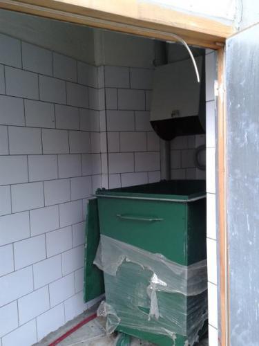

Здравствуйте. Может кто-нибудь подскажет. Есть ли такой запрет в правилах? Спасибо!
Картинка не именно моя (просто похожая, для примера)

BV написал: Капремонт?
BV, Нет. Там кто-то давно поставил розетку (и сделано всё достаточно культурно, в гофре), и эта розетка в принципе нужна. Но ответственные за помещение боятся. А я не знаю, есть ли тут криминал или нет.

заместитель, розетка находится в самой мусорокамере? По правилам низя. Если только расположить розетку при входе, под выключателем.

megrad написал: заместитель, розетка находится в самой мусорокамере? По правилам низя. Если только расположить розетку при входе, под выключателем.
megrad, Пунктик можно какой-нибудь? Для общего развития.

megrad написал: По правилам низя.
Это хорошо, хотелось бы "закрыть вопрос". Но нужно ткнуть людей в "пунктик". Хотя бы в каком это документе искать?

заместитель, а откуда розетка запитана? там же транзитные линии запрещено прокладывать.. вообще в проекте это должно быть указано, смотрите там, но стандартно- только электрическое освещение в пылевлагозащищенном исполнении из ЭУ только светильник+выключатель.

Rumato написал: Пунктик можно какой-нибудь?
заместитель написал: Но нужно ткнуть людей в "пунктик"
С этим проблема - помнится пожарный инспектор предписание выписал, а вот какие пункты указал не помню. Вот нашёл: ПУЭ пункт 6.6.23 "Штепсельные розетки, устанавливаемые в запираемых складских помещениях, содержащих горючие материалы или материалы в горючей упаковке, должны иметь степень защиты в соответствии с требованиями гл.7.4."
ПУЭ пункт 7.4.9 "Определение границ и класса пожароопасных зон должно производиться технологами совместно с электриками проектной или эксплуатационной организации. В помещениях с производствами (и складов) категории В электрооборудование должно удовлетворять, как правило, требованиям гл.7.4 к электроустановкам в пожароопасных зонах соответствующего класса." Видимо инспектор как раз на класс пожароопасной зоны и сослался.

Ветер. написал: а откуда розетка запитана?
Пробурили насквозь стену и кабель в гофре приходит в щитовую. Кто и когда это делал - неизвестно :)

тогда правильно, что:
заместитель написал: ответственные за помещение боятся.
99% что в проекте розетки там быть не должно.

megrad, Ну то есть запрета нет, есть ограничения. ОК, от этого и будем плясать.
