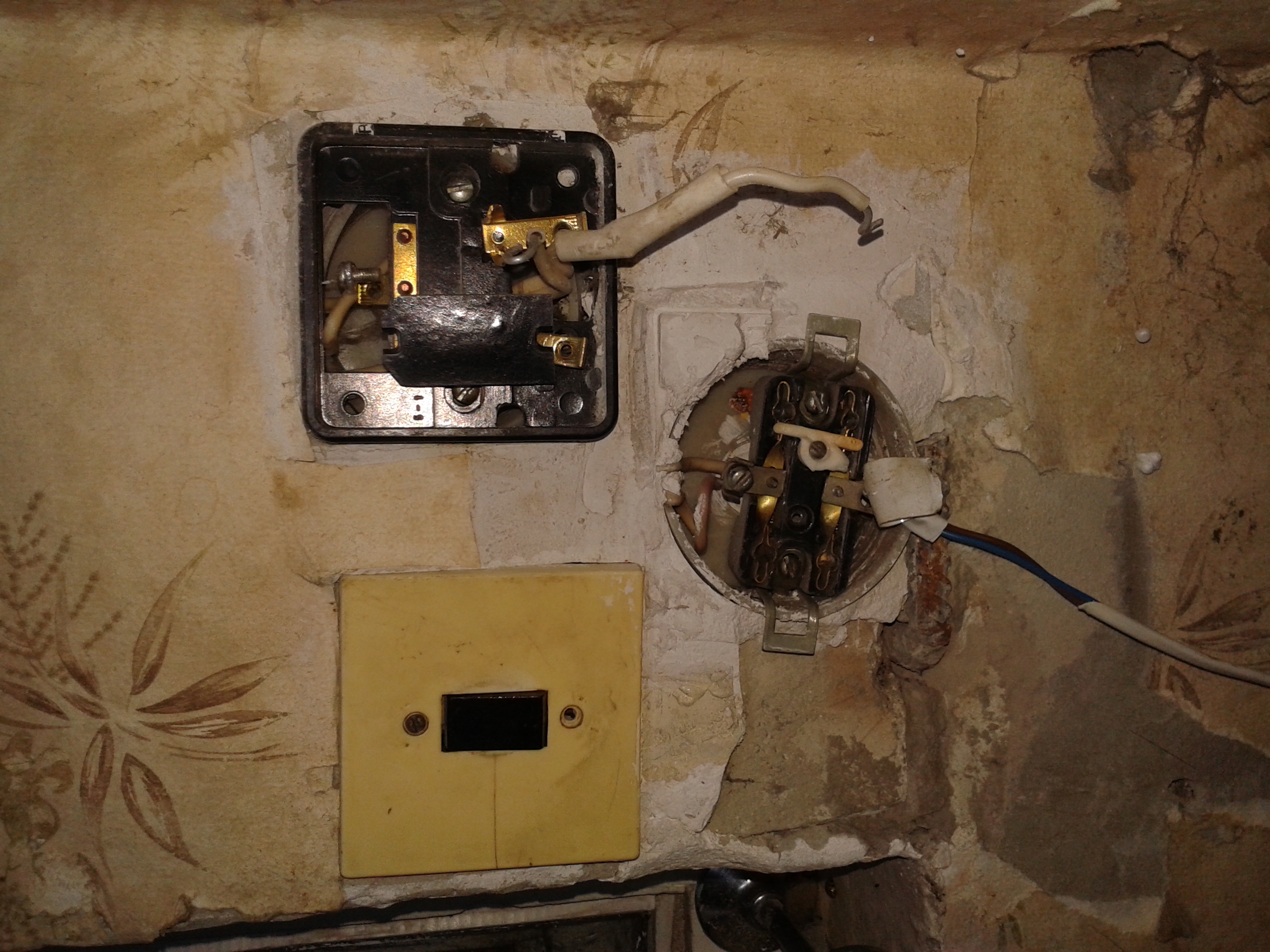

tiger960 написал: И какие они еще бывают?
бывают на 32 А (для подключения, например, электроплит).
tiger960 написал: а что это за устройства?
однополюсный автоматический выключатель характеристики В на номинальный ток 16 А двухполюсный выключатель дифференциального тока (узо) на номинальный рабочий ток 25 А и уставку дифференциального тока 10 мА типа А.
