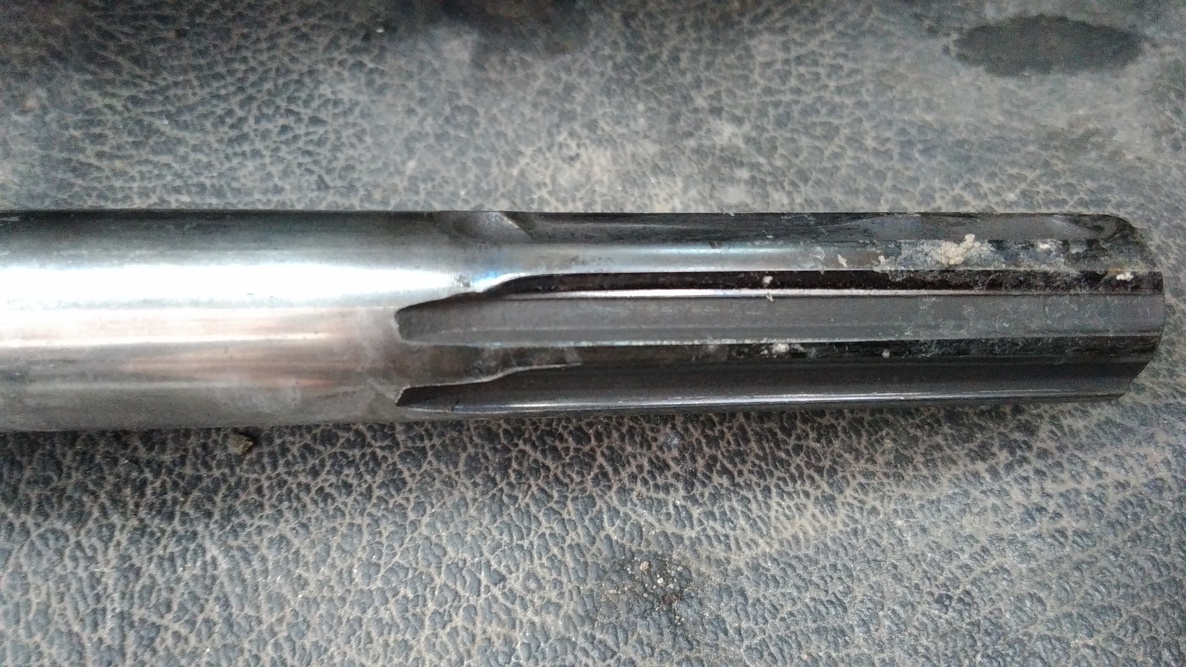

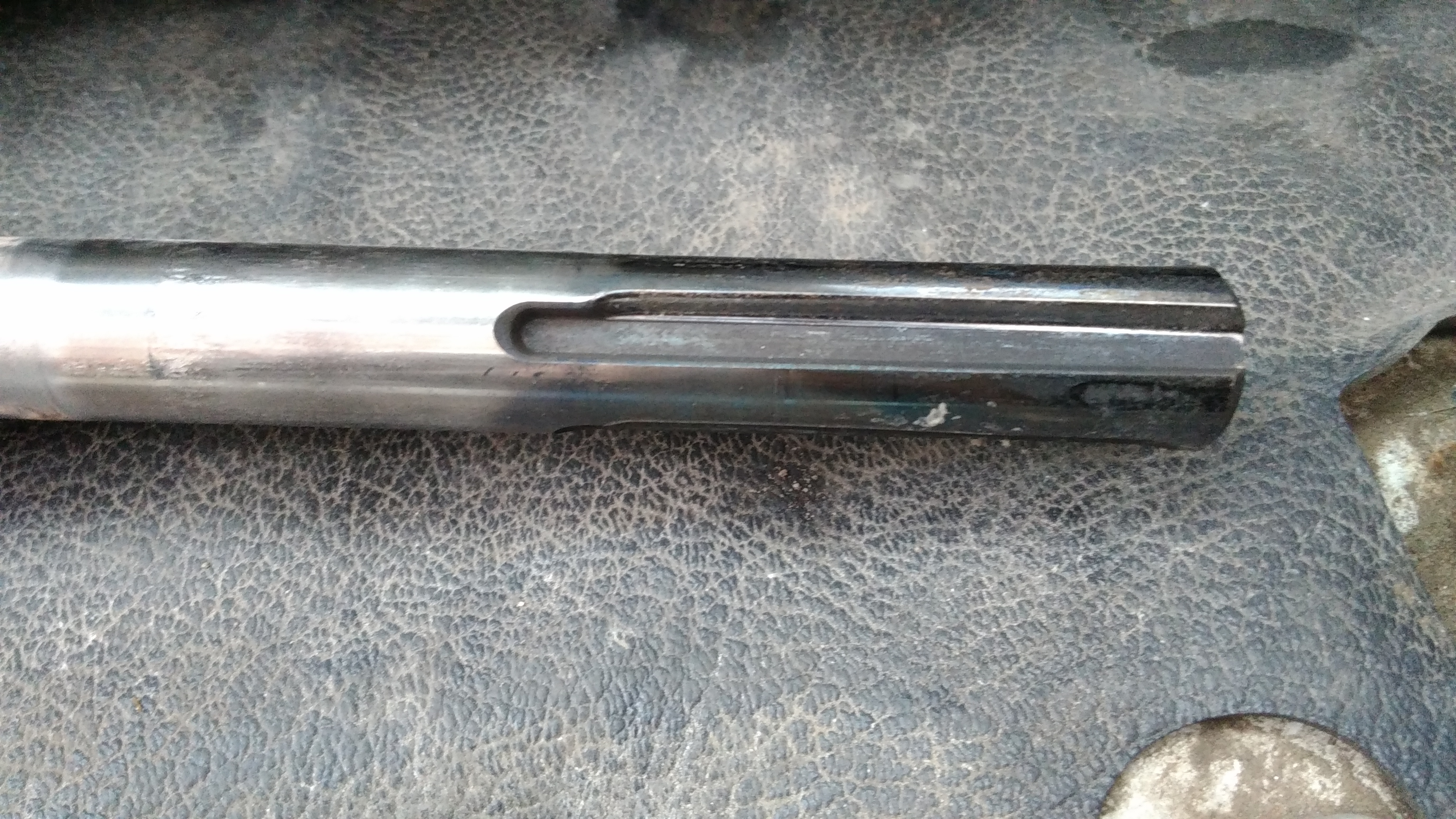

Здравствуйте, уважаемые форумчане. В прошлом году перфоратор DeWalt 25602 Начал стачивать хвостовик бура.В этом году эффект усилился. Побочные явления - очень сильно греется и бур не хочет выходить из патрона (на холодную лучше, но, возможно, это только кажется). Помогите, пожалуйста, разобраться, из за чего такое происходит, как исправить, и как предотвратить в будущем? Режим работы редкий (обычно не более 1 отверстия в кап стене за день). Использую смазку.Бур шнековый Макита.

Gefest написал: Побочные явления - очень сильно греется и бур не хочет выходить из патрона
да . цвет бура смущает . единственная версия что или мало смазки закладываете или она совсем уж низкокачественная

Свистунов Л. написал: что то в патроне сломалось
там ломаться нечему . 3 шлица и 2 сухаря . вот шлицы наверно уже на половину стерлись

Свистунов Л. написал: из трёх один поди остался вот и точит
они не симметрично расположены так что у бура только одно положение в котором он защелкнется . вот когда смазка почти выгорела бур и начинает сильно греться . совсем на сухую нагрев меньше

11.05.2018 в 23:54:09
Интересны параметры бура :confused: и наличие цветов побежалости... боюсь смазка тут уже бессильна. Если рабочая часть в норме ищите сварщика и хороший хвостовик. Испорченный отрезается, стачивается фаска и приваривается новый в несколько проходов. По окончании сварки стык проковывается легким молотком с одновременным выравниванием по оси.Если сразу выровнять не получилось - приветствуется еще один проход (слой шва ) поверх стыка с целью прогрева для рихтовки.Электроды желательно ОК.73 или аналогичные уони 13.85 Если скажут что не варится - не верьте . варится . даже сломанные пополам 45/900 буры варил. бурят и не ломаются. хотя вечного ничего нет и брак бывает у всех.

2 azaz - спасибо, идея в моём стиле, самое сложное найти хорошего сварщика (у меня даже хвостовик случайно есть)) У меня, к стати, как раз 45/900, попробую. Второй вопрос - что делать с перфоратором: имеет ли смысл ремонтировать, или там всё менять надо и проще новый взять?

12.05.2018 в 07:51:06
с перфоратором проще - процедура называется дефектовка. разборка с в выбраковкой испорченных деталек. потом посчитали в уме сумму новых запчастей и удивились. часто проще выставить на авито и продать с последующей покупкой нового . ремонт дорог и часто нецелесообразен.а держать в хозяйстве инструмент которому осталось пять минут наработки та еще лотерея.
