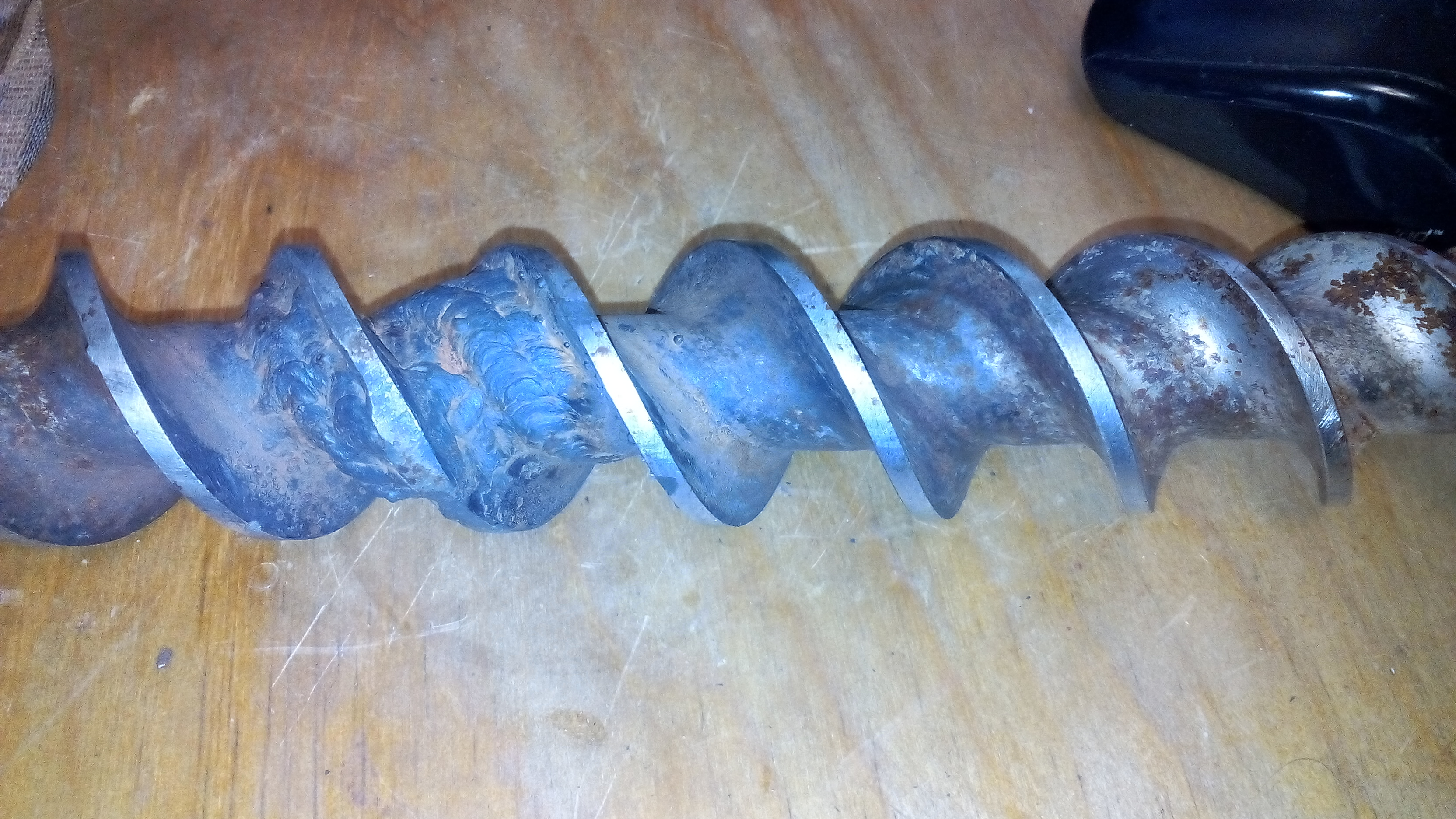

a z a n написал: Если рабочая часть в норме ищите сварщика и хороший хвостовик.
Вообще идея плохая, бур испытывает большие ударные нагрузки, обычно сварка просто отваливается. Новый покупать...

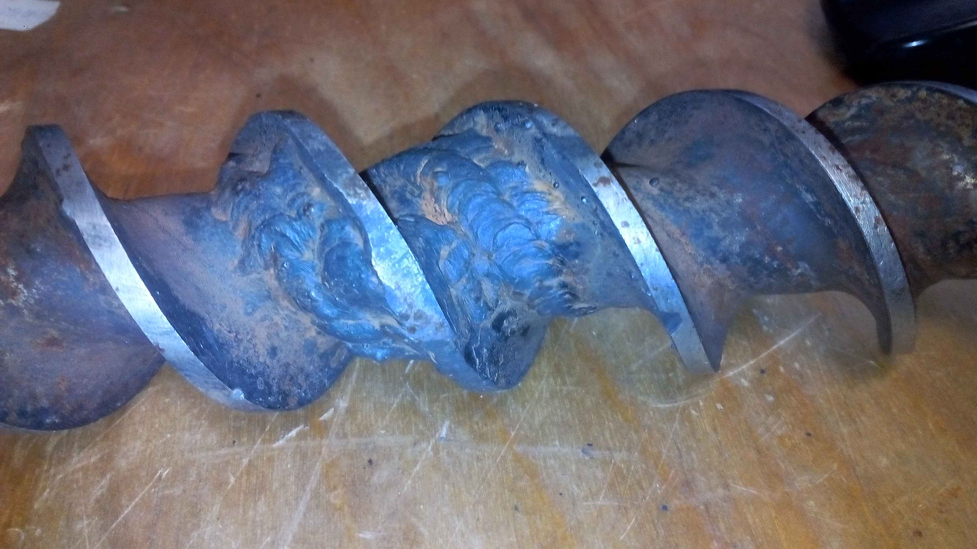

a z a n написал: Испорченный отрезается, стачивается фаска и приваривается новый в несколько проходов. По окончании сварки стык проковывается легким молотком с одновременным выравниванием по оси.
Если желаете непременно помучиться, то сварка. А вот если надо работать, то новый бур.

Свистунов Л. написал: варить не варить бур дело десятое
Не нужно его варить, это глупая затея.

Попался на глаза бур - решил поднять тему. варил сам три года назад .Бур германский 45 900. Последний раз работали в сентябре. После сварки сразу было порядка 10-15 отверстий в бетонных блоках 60см ( три года , точно не помню) потом редко, в основном кирпич. перфоратор макита 52. Буров много разных и использую сразу длиные редко. Если толстые стены то сначала бурю короткими а потом уж и длинными. Сломался как-то неожиданно при проходке блока- изменился звук удара , вытаскиваю а половина бура упала )). Пришлось заварить. Бурит и не ломается. Так что новый покупать по сегодняшним ценам смысла не вижу.

a z a n написал: Бурит и не ломается.
Через два дня расскажите.

варить буры - бред еще тот... чтобы точно ось соблюсти при сварке, это заводское оборудование нужно с микрометром, небось
