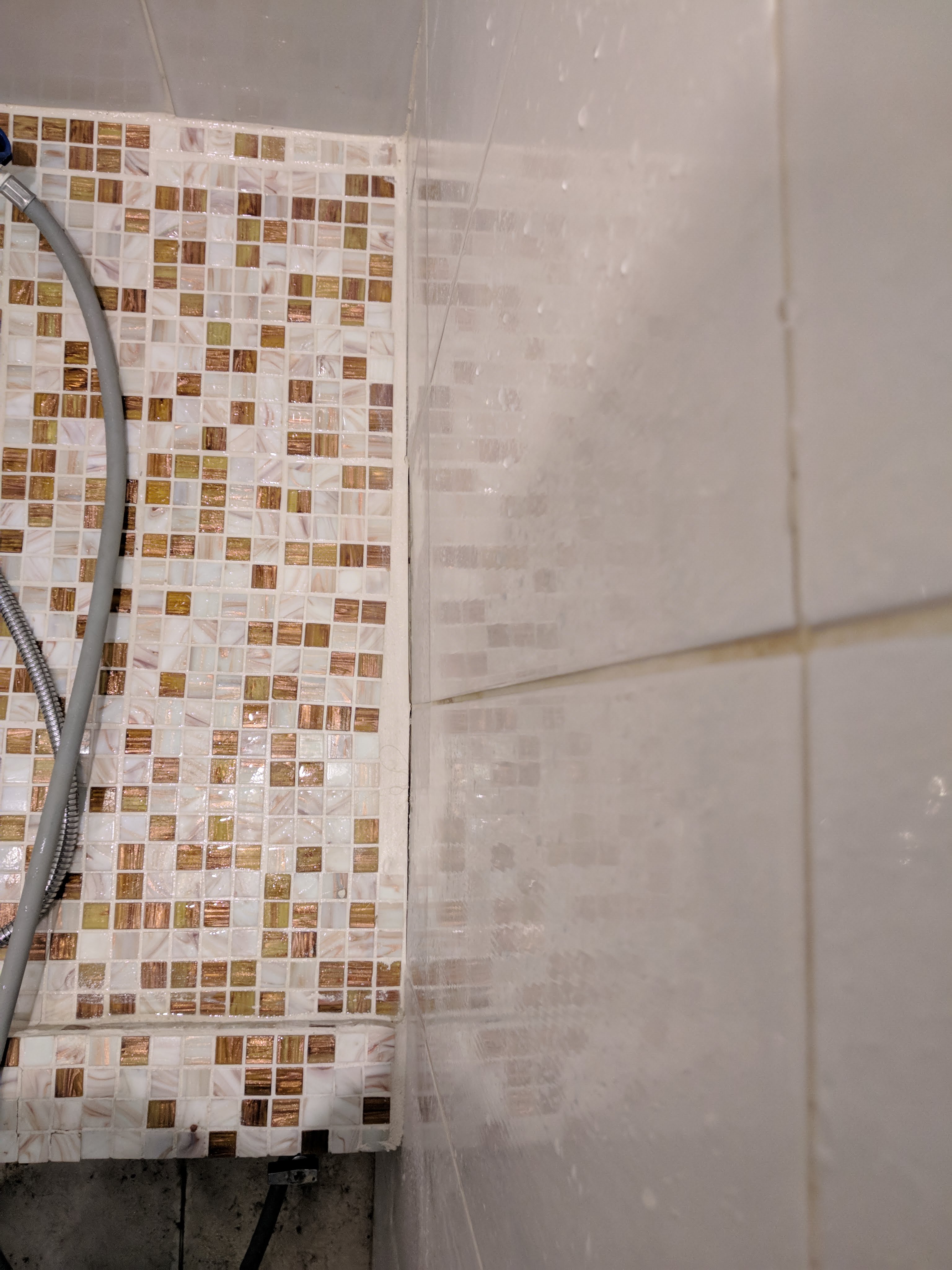

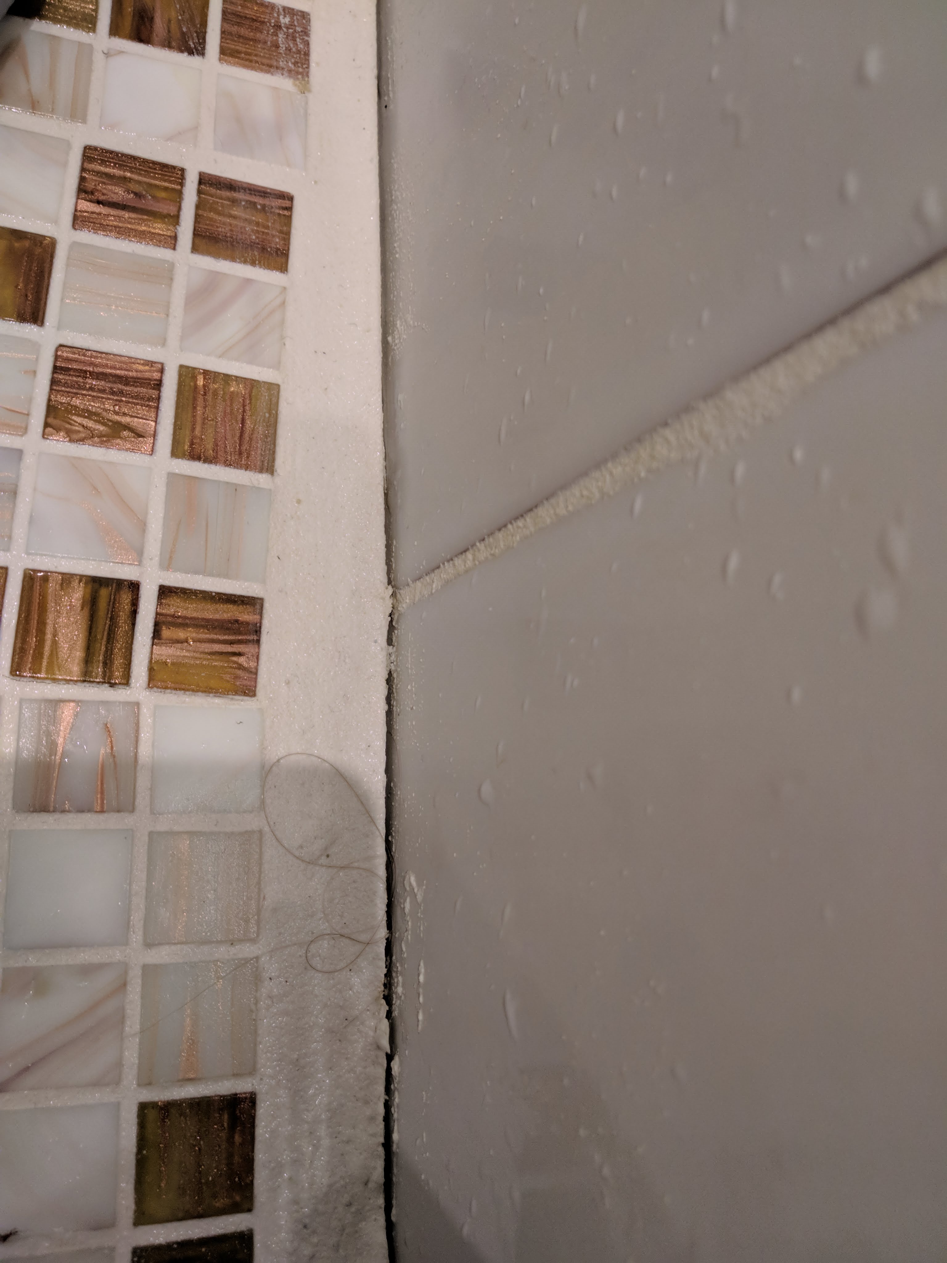

Товарищи в душе, такая беда приключилась, подскажите чем лучше по науке заделать эту щель между поддоном и стеной?
p.s ну и вопрос 2, почему такое могло произойти, после ремонта, ориентировочно через месяца полтора образовалась щель.

Helg1002 написал: подскажите чем лучше по науке заделать эту щель между поддоном и стеной?
герметиком, силиконовым.

сейчас здесь сантехник предлагает смешать клей ПВА с цементом и залить сначала эту трещину таким составом, а потом затереть эпоксидной затиркой. Подскажите нормальный вариант?

плохая идея.

Helg1002 написал: смешать клей ПВА с цементом и залить сначала эту трещину таким составом, а потом затереть
-а потом затереть силиконовым герметиком. ...в принципе, можно залить этут трещину любым составом, хоть какашками, но потом надо будет высушить, и затереть силиконовым герметиком. - Непременно герметиком..

Helg1002, залить герметиком и керам углы. заодно и клин затирки прикроете.
