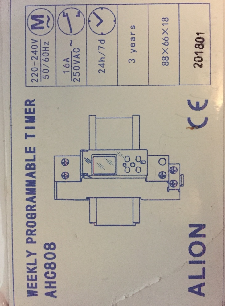

JulietV написал: ebf, Таймер на 16 А, он недельный и крупненький, на 1 модуль скорее всего реле времени. Спасибо всем большое :)
JulietV, На нём написано Weekly Programmable LCD Digital Time Switch, Din Rail и он 1 модуль, ну вам простительно этого не знать :) Больше умиляет другое,что за ваше не правильное предположение, вам поставили отметку ЭТО ПОЛЕЗНО, ну видимо его поставил ,такой же ЗНАТОК ,как и вы :)
