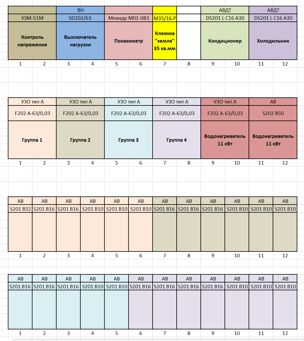

megrad написал:
Starnet122 написал: Вы рекомендовали подсадить на какое-то УЗО ?
Зачем отдельный диф? Кондей круглогодичный?
megrad, кондей скорее всего будет только летний. А на отдельный диф скорее всего потому чтобы исключить в случае его срабатывания (а прибор подвержен атмосферным катаклизмам) отключение других линий в группе.
Update: да уж, посмотрел, диф больше 4.000 стоит.

Starnet122 написал:
MaSeVi написал: Starnet122, А Вам АВВ принципиальней, если хотите УЗО 25А/10мА?
MaSeVi, насчёт 10мА для мокрых зон споры не утихают, но бОльшая часть мира как-т оживёт на АВВ без 10мА.
Starnet122, Я не это имел в виду...

Starnet122 написал: А на отдельный диф скорее всего потому чтобы исключить в случае его срабатывания (а прибор подвержен атмосферным катаклизмам) отключение других линий в группе.
решается 2Р АВ.

Vadim 161 написал: Автоматы категории В в новостройке пустая трата денег.
Vadim 161, Коль бюджет есть, почему бы и нет)…

MaSeVi написал:
MaSeVi, да какой там бюджет ? Бэ-шка дороже Цэ-шки примерно на 60 рублей. За 24 однополюсника разница 1440 р. Смешная разница :-) Так что не будем спорить.
MaSeVi , Vadim 161, почему именно в новостройке ?

Starnet122 написал: почему именно в новостройке ?
Состояние сети...

Ещё раз всем спасибо за комментарии и помощь !
Если можно, закину ещё раскладку щитка по дин-рейкам, вдруг будут какие-то замечания:

Всем большое спасибо за советы и комментарии !
Если можно, ещё размещу раскладку щитка по дин-рейкам, вдруг будут какие-то замечания:
