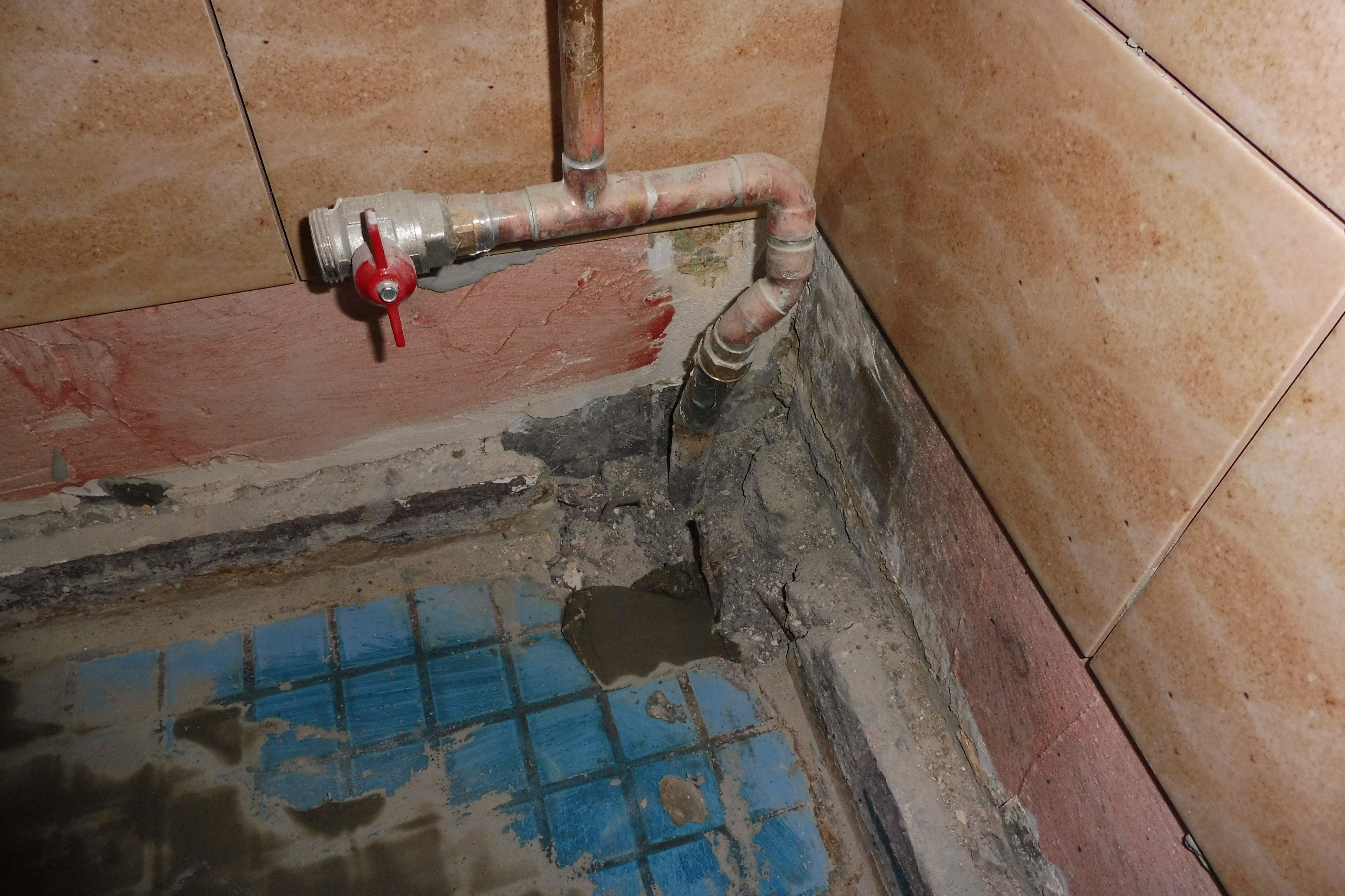

Меняю плитку в ванной. Старую плитку удалил, образовалась вот такая картина в углу:
Это труба отопления. К ней подсоединяется радиатор, сейчас он снят.
Как лучше заделать эту трубу? Просто ЦПС? Как правильно?

tiger960, а зачем ее замазывать?

dmitrovski написал: а зачем ее замазывать?
На полу плитка будет, на стенке плитка, квадратный бордюрчик тоже плиткой обкладывать будем.
А вокруг трубы дырку что ли оставлять? Там тоже вокруг трубы плитка будет.

Просто я читал, что трубы просто так нельзя замазывать раствором. Надо изоляцию делать. Вот я и спрашиваю: как правильно эту трубу заделать?

tiger960, сделали бы короб по периметру. И обкладывать удобнее и дырки не будет!

dmitrovski написал: сделали бы короб по периметру
У меня итак бордюр идет, зачем мне еще короб делать? Тем более, что короб не решит вопроса.
Вопрос в том, что труба идет через перекрытие к соседу вниз. Вокруг трубы пустое пространство. От влажности в ванной труба может ржаветь... Короб от этого не спасает.

tiger960, сделайте гильзу из пвх трубы. А как Вы думаете, что легче обложить короб из гипса или же бетонный выступ?

dmitrovski написал: А как Вы думаете, что легче обложить короб из гипса
Конечно, Вы правильно говорите, что короб легче. Но ведь надо думать не только про то как легче. Также важно учитывать, чтобы это было надежно, практично, соответствовало определенным нормам и правилам эксплуатации. Вот когда все эти условия соблюдены, тогда и надо стараться искать более легкий способ реализации этих требований.
dmitrovski написал: сделайте гильзу из пвх трубы.
Так ведь гильзу уже не наденешь. Разрезать ПВХ-трубу и пытаться надеть ее со стороны разреза? Думаю не полезет.

tiger960, гильзу не можете, оденьте "шубу" А гипсокартон каким правилам не соответствует? У Вас трубы медные, а теплоноситель соответствует нормам для медных труб?

dmitrovski написал: гильзу не можете, оденьте "шубу"
Что такое "шуба"?
dmitrovski написал: У Вас трубы медные, а теплоноситель соответствует нормам для медных труб?
Не знаю. Ну даже если не соответствует, я буду стараться со своей стороны все нормы и требования соблюдать.
