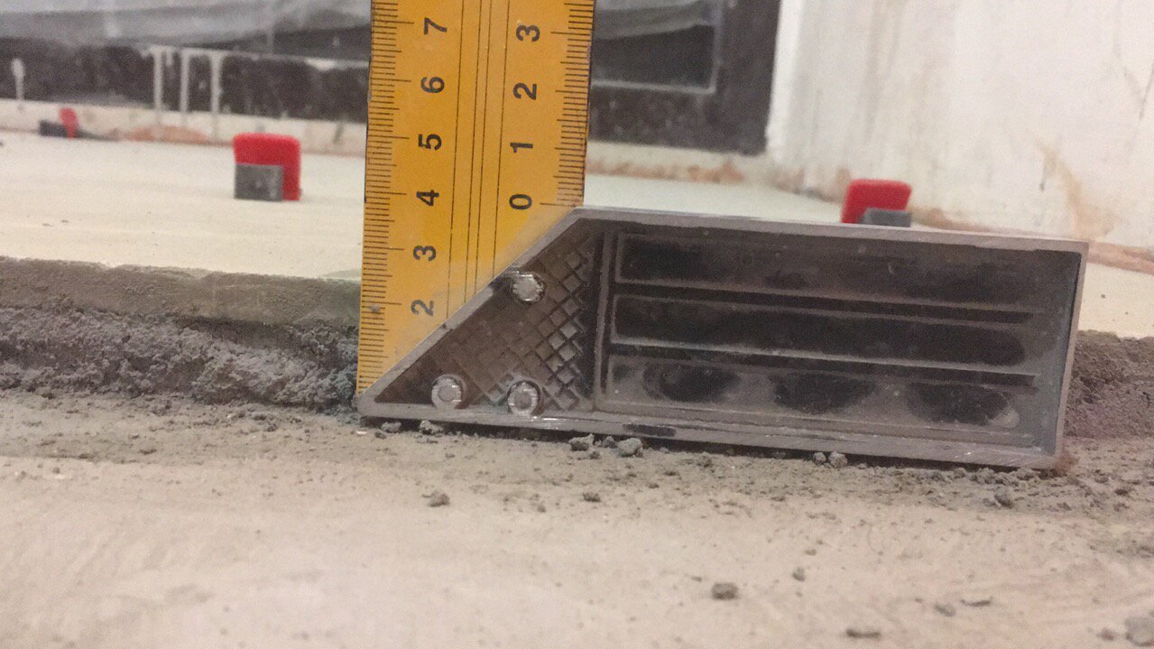

Положили плитку в корридоре и ванной, высота от пола примерно 2-2,5см
Чем лучше поднять пол, налить стяжки или фанеру положить?

налить наливной пол,с учетом чистового покрытия.

евгений78 написал: налить наливной пол,с учетом чистового покрытия
+1
Примыкания к полам сделать по шаблону.
19.05.2018 в 17:46:27
MANgouste написал: это как
Пилите уголок по толщине пола и им ровняете у порога.
При учёте толщины пола подложку лучше половинить.
