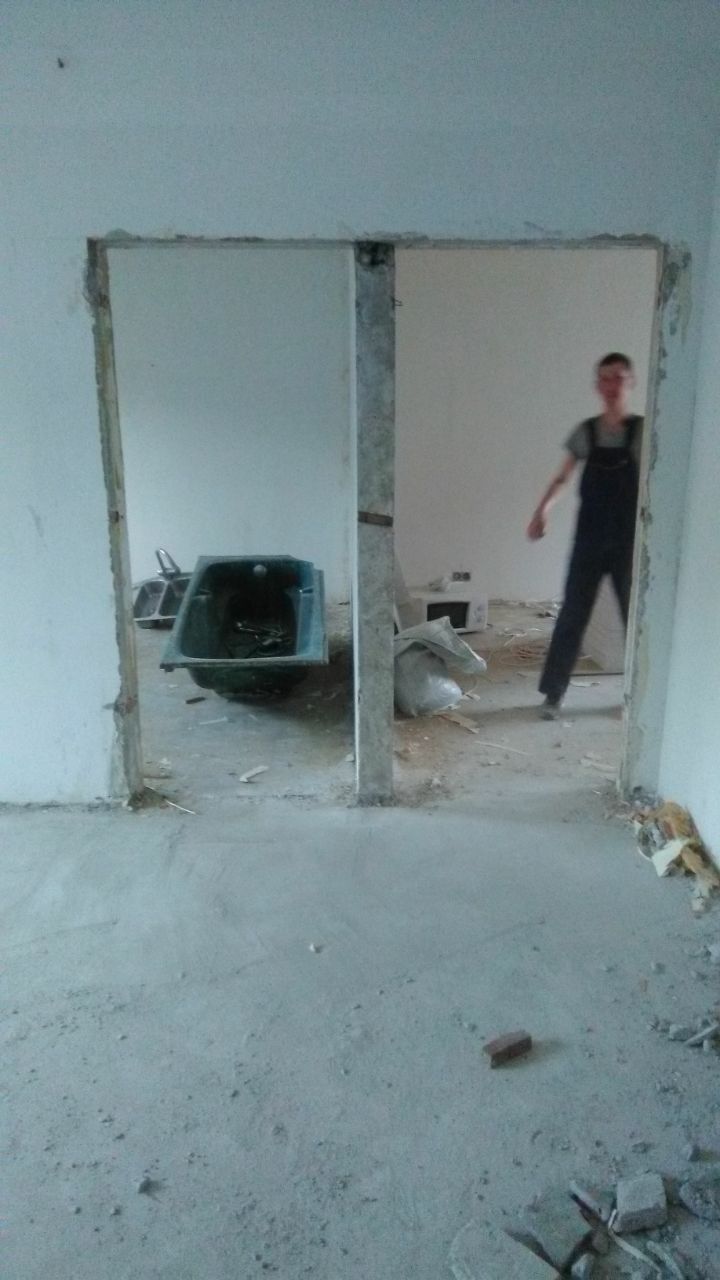

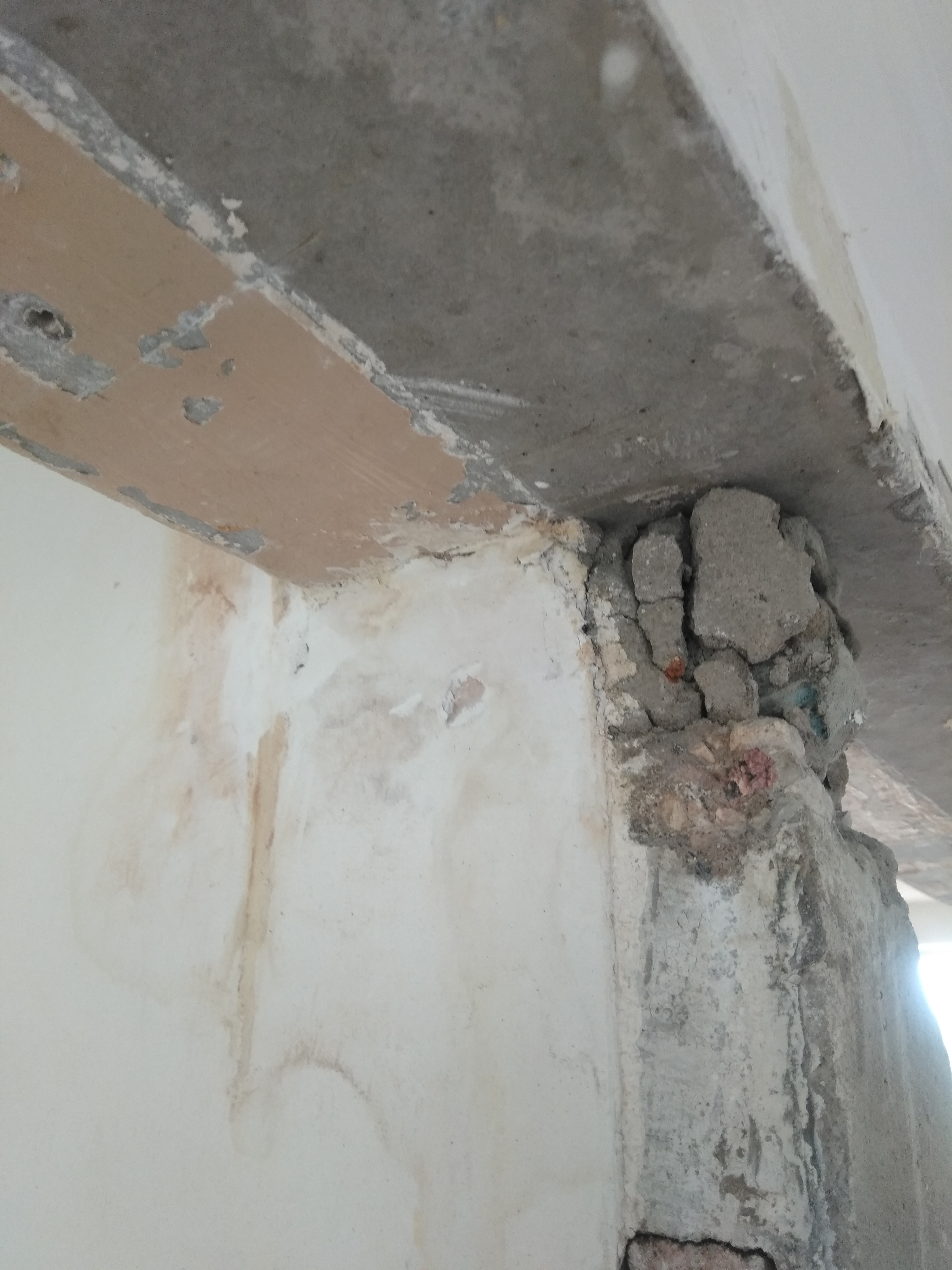

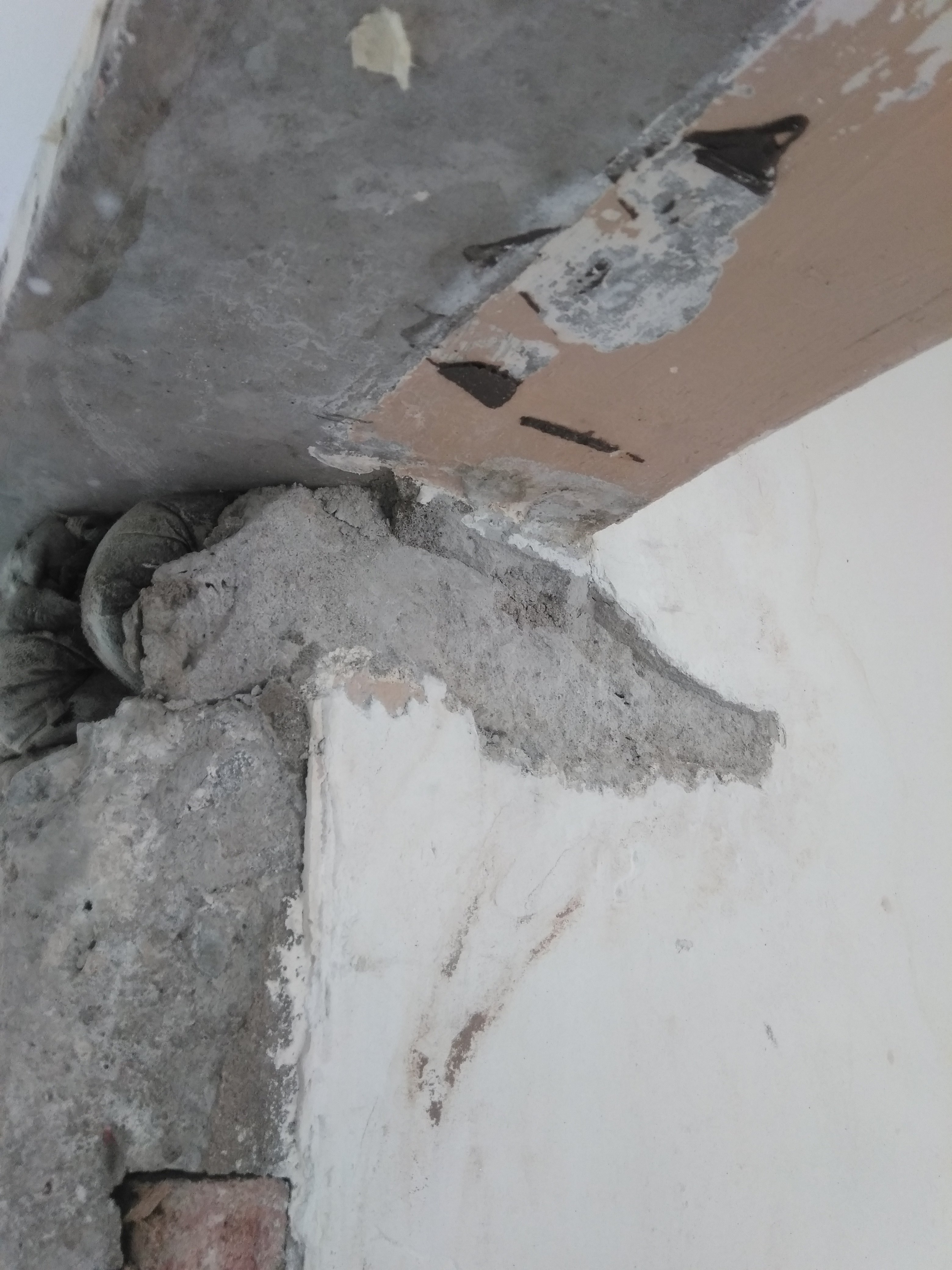

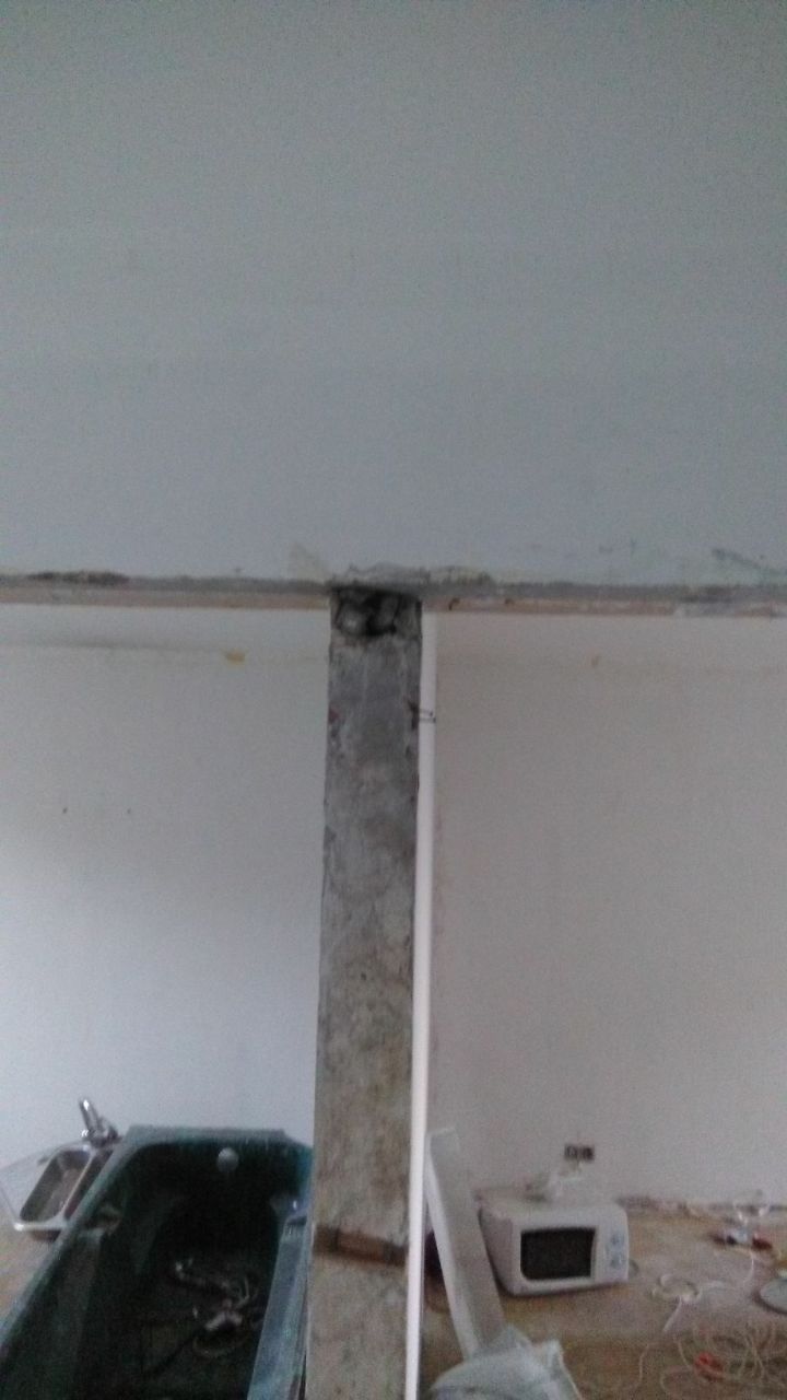

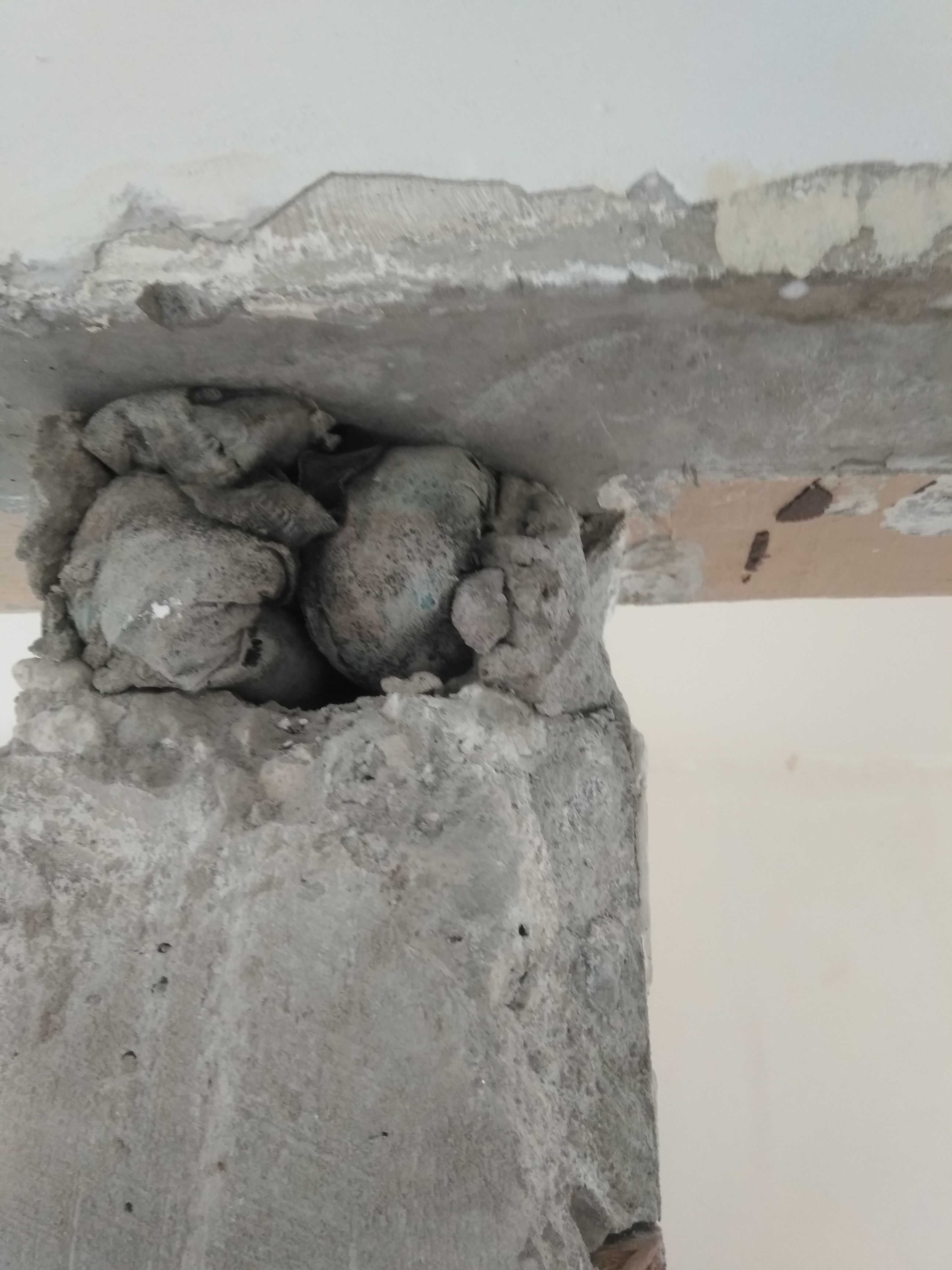

Andreij написал: Закладывать кирпичем -а будет ли смысл? Он врядли выдержит нагрузку от ригеля. Раскрошится?
Полнотелый хороший кирпич не должен. Там не ригель, а плита.
Andreij
Andreij
Регистрация: 19.05.2018
Сообщений: 15
20.05.2018 в 11:31:51
Токо если этот кирпич туда влезет. Такто пока склоняюсь к заделке раствором
AndyMirror
AndyMirror
Регистрация: 17.03.2010
Сообщений: 18141
20.05.2018 в 16:58:12
Andreij написал: Токо если этот кирпич туда влезет.
Так кирпич подрубается.

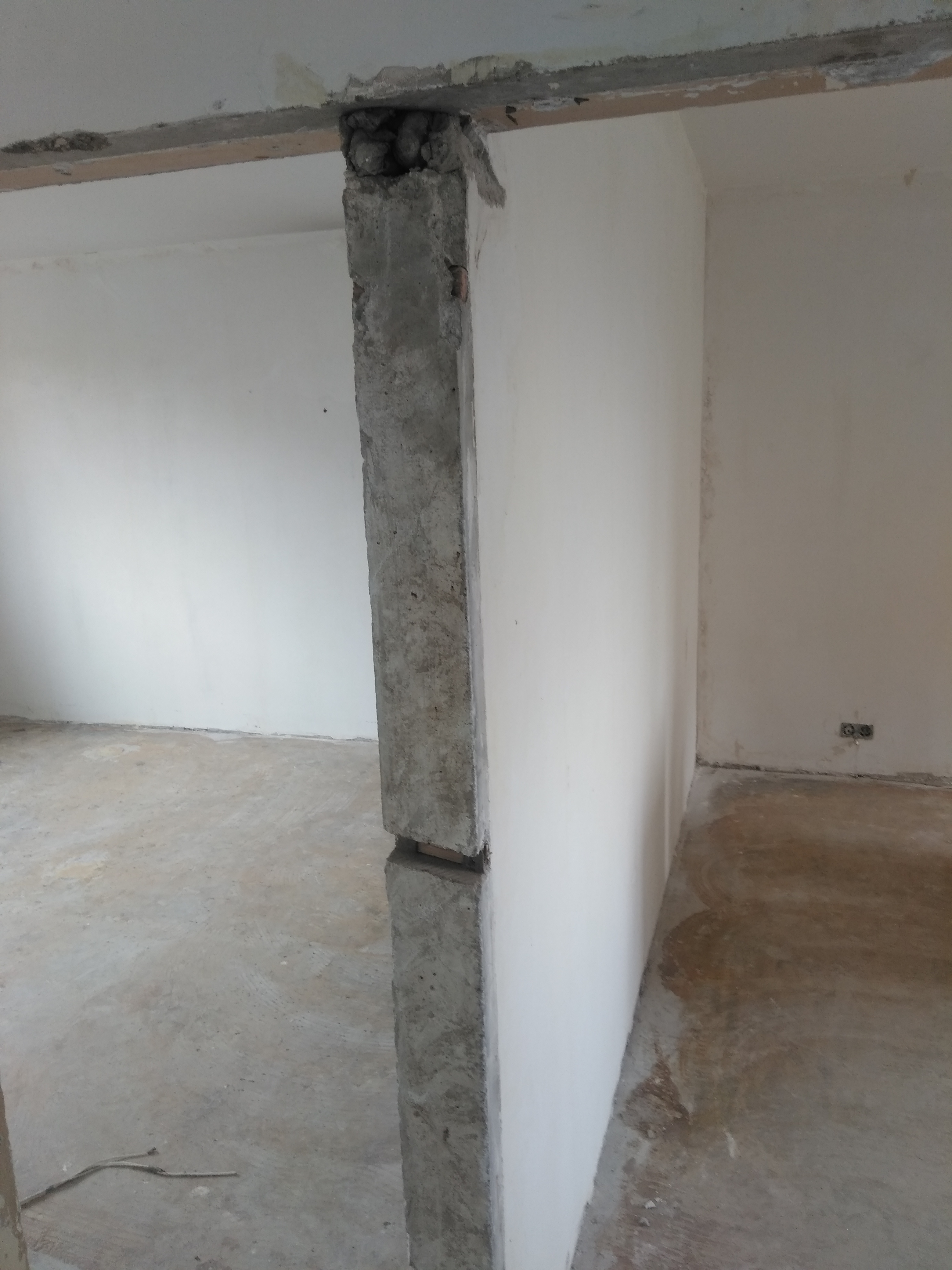

Andreij написал: Добрый день. Дано - трешка не торцевая п44 92г постройки 4/17. Решил сделать ремонт и После демонтажа дверных коробов наблюдаю следующую картину.
Ремонт, усиление, просто заровнять раствором/штукатуркой?

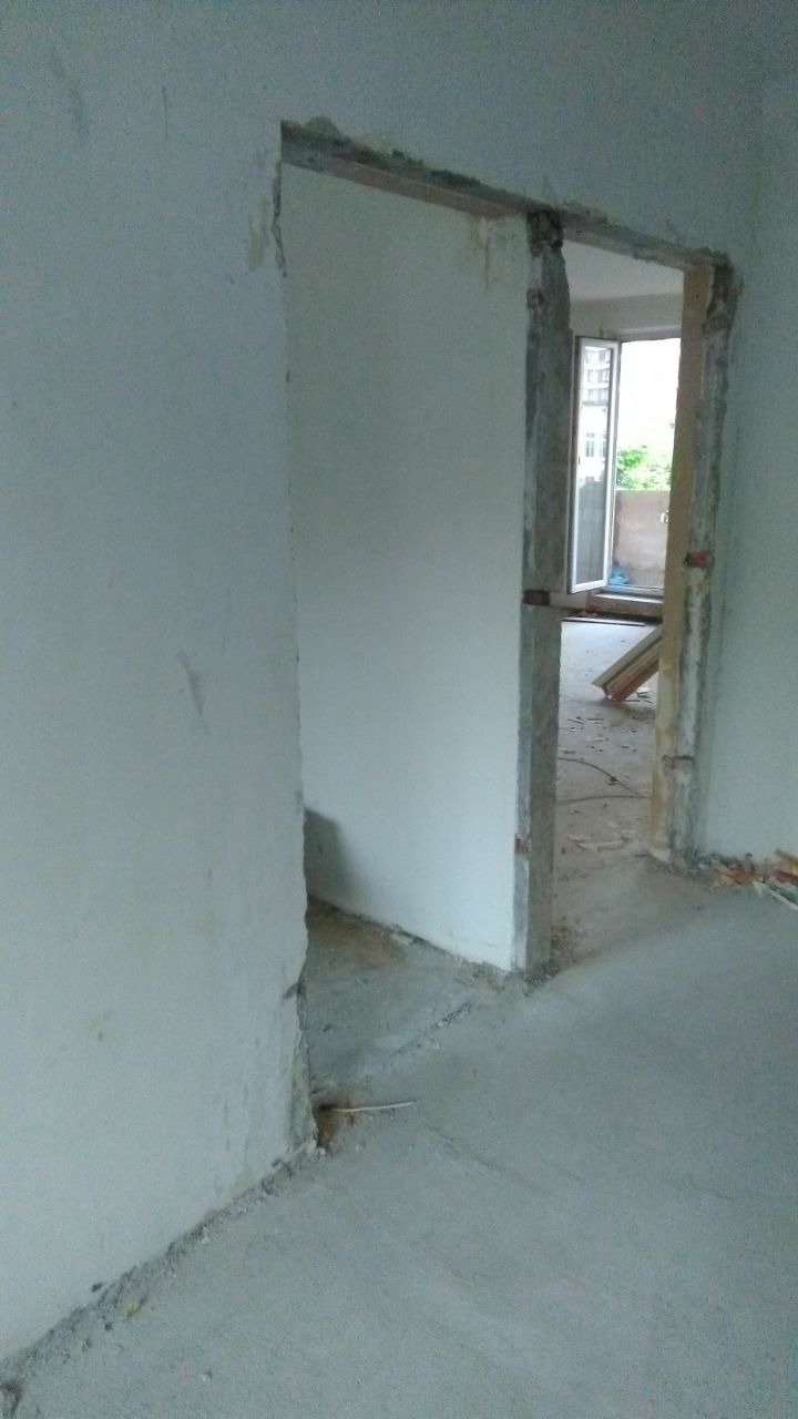

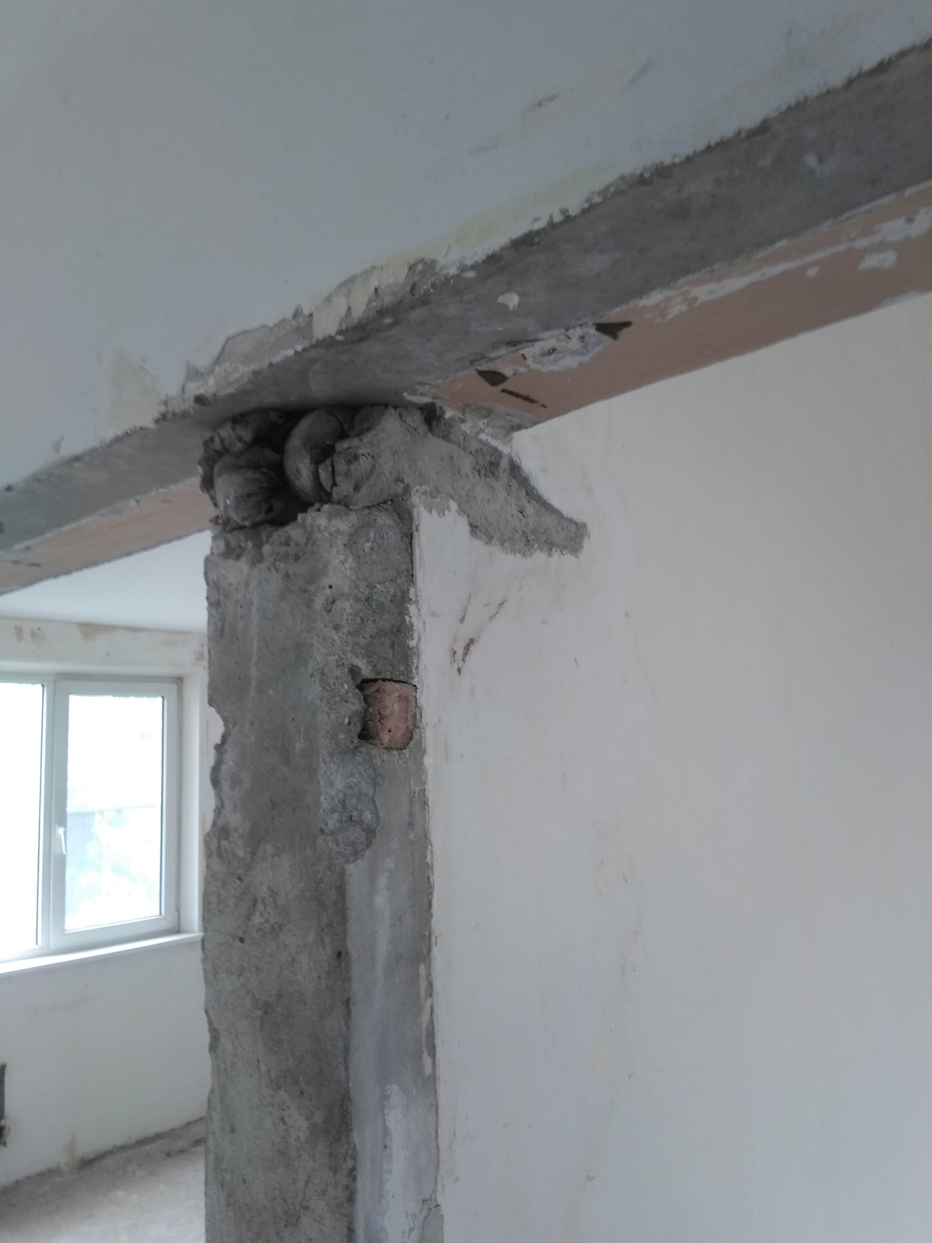

Andreij, Не переживайте, там небольшая плита-перемычка стоит, она опирается на две соседних плиты торец в торец, на плиту между двумя дверями она опирается только от опрокидывания и приварена закладной. В 90-х и начале 2000-х в домах этой серии бала самая распространённая неузаконенная перепланировка, постараюсь объяснить как умею: Выгрызался приличный кусок из плиты,находящейся под перемычкой, обычно вырезали до 900-1000 мм, из кирпича внутри двух комнат достраивали две стенки под встроенные шкафы глубиной примерно 600-700 мм, двери располагали под углом 45 градусов, получался небольшой тамбур-эркер, над ним располагались две небольшие антресоли. Одно время ДСК-1 думал сделать модификацию серии П-44ТМ с таким тамбуром-эркером, но это слишком хлопотно, квартиры и так хорошо покупают.

Именно из-за того, что эта конструкция - по сути единственное тонкое место ранних п44 я и взгрустнул по поводу того, что вместе с коробами отвалился кусок раствора, обнажив это. Знаю, что это любимое место дизайнеров и одно из проблемных мест п44 вообще. Тамбур или двери под 45% - это, к сожалению, классика. Ибо Надо мной более 10 этажей и чего там народ начудил в 90е я боюсь даже загадывать. Был уверен, что тот ригель опирается на поперечные несущие в 3х местах - сбоков дверных проёмов ( его над ними видно. Есть мелкия трещины по штукатурке. Не меняются. Ожидаемо впринцпе, ибо ремонт был старый, думаю лет 15-20 ему) и на эту межкомнатную продольную несущую в торце. А раз это просто эластично-упругая закладка, то заделаю ее раствором обычным(не расширяющимся). И забуду. Лет на 10-15 надеюсь.

Andreij, для успокоения паранойи можно проем П-образным швеллером усилить. А так - даже заморачиваться не стоит, пена + штукатурка.
