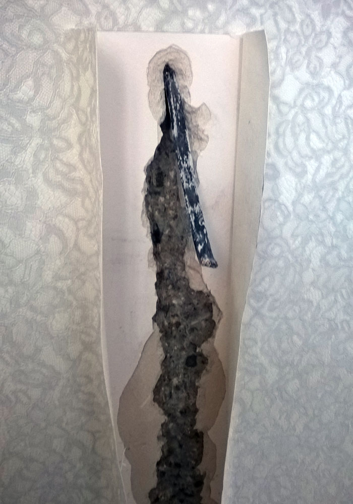

Sergey_Tsk написал: Фиолетовый квадрат, это вводной кабель на эл. плиту, его наращиваю, прячу в стену и опускаю ниже, к нему я подключаю варочную панель (7,4 кВт) и через небольшой блок (автомат 16А и розетка) уменьшив сечение подключаю посудомоечную машину (2,4кВт)
Даже автоматы никакие не нужны. Берете такую розетку да и всё.

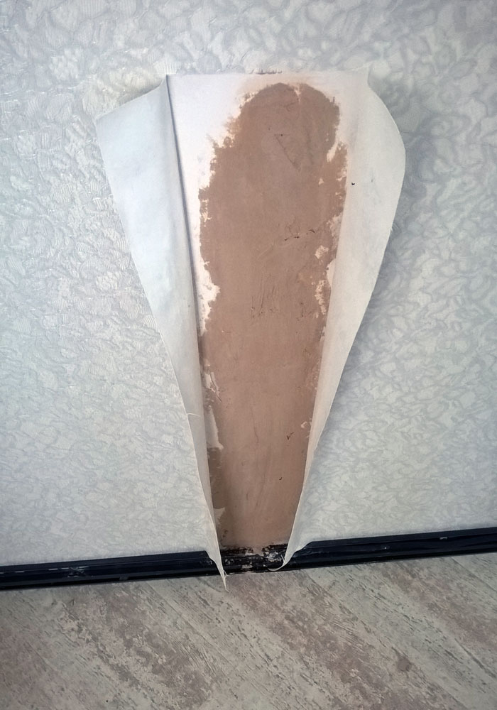

dmitrovski написал: Наращивать нельзя и прятать в стену!!!
Чего так-то? На всю квартиру можно, а на одну варку нельзя? :)
Только сегодня занимался наращиванием забытого отделочниками кабеля для варочной поверхности. Кухню в новостройке благополучно перенесли за стенку, в другое помещение, а кабель для варки оставили в теперь уже спальне, под штукатуркой и обоями.
Разумеется, это выяснилось на этапе окончательной установки кухонного гарнитура со всеми прибамбасами. :)
Вот он, забытый богом и людьми. Его даже не замотали изолентой перед погребением, просто концы из-под дифа вынули.
