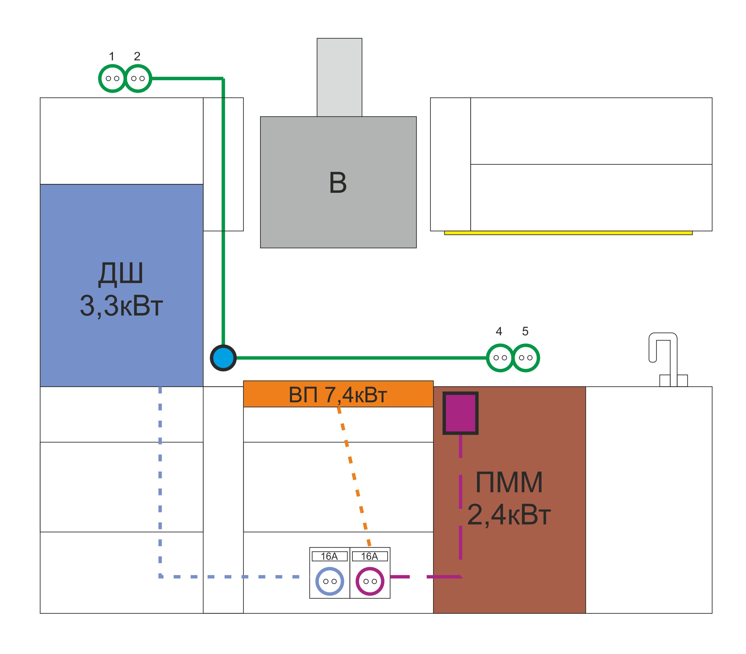

Sergey_Tsk, поделать как минимум стоит ревизию в щите с заменой начинки, в том числе чтоб надписи соответствовали реальному состоянию, для безопасности.

Sergey_Tsk написал: ВАЖНО! фиолетовый квадрат никак не связан с соседними розетками, это отдельная линия 3х6кв, просто она проходит в этом месте, а правые розетки зелёные я хочу протянуть от распред. коробки синего цвета, просто они мне в том месте нужны, над посудомойкой
И соответственно от этой линии я рассматривал возможность запитать только ВП + ПММ (через дополнительный автомат 16А)
Sergey_Tsk, а-а бл... вона оно чё. Вопрос в сечении линии розеток. Сами пишите
Sergey_Tsk написал: эконом жильё,
Если занижено сечение, то ДШ+чайник+ещё что нибудь может линию добить.

Как же не пытаетесь, ещё как пытаетесь, городить фигню собрались :) У вас один нормальный выход ,тянуть новые линии и делать всё по уму ,а не пытаться из Г ,сделать ещё большее Г

ebf, ок, если этот вариант невозможен, ну не могу допустим я взять и из коридора притащить кабель (ни один ни два ни три), что-то альтернативное предложите что бы было не Г, или существует только два варианта, то что вы предлагаете и Г?

Sergey_Tsk написал: ну не могу допустим я взять и из коридора притащить кабель (ни один ни два ни три),
Что значит не можете, вам жить в этой квартире и наверно не один год .Я не знаю вашей квартиры, я не знаю, есть ли у вас подвесной потолок ,но я знаю точно, что линия плиты и линия фартука у вас уже на кухне есть и вам ещё надо духовка, ПМ и всячина и если вы не хотите долбить стены ,то единственный нормальный способ МИНИ-КАНАЛ по плинтусу или миниплинтусы ,всё от Легранда .Либо делайте как задумали, всё равно потом переделаете :) Кстати размер, который вам нужен я уже указывал

megrad написал: Если занижено сечение, то ДШ+чайник+ещё что нибудь может линию добить.
учитывая что вы написали про экономию на электрике не удивлюсь...
а если вариант убрать ДШ от основной ветки и добавить её рядом с посудомойкой (как на рисунке) П.с. фиолетовый блок убрал вниз целенаправленно, что бы не путаться с ним

ebf написал: и если вы не хотите долбить стены
Всё верно жить, но бюджет диктует условия, делать ремонт в коридоре и кухне одновременно - к сожалению не получается.
В рамках кухни долбить стены это как бы не страшно, если это не приведёт к печальным последствиям (именно поэтому тут тему и завёл т.к. тут люди которые больше моего понимают) к тому же в кухне будет ремонт, а вот ковырять коридор - это уже будет другой масштаб переделок и финансовых затрат.
