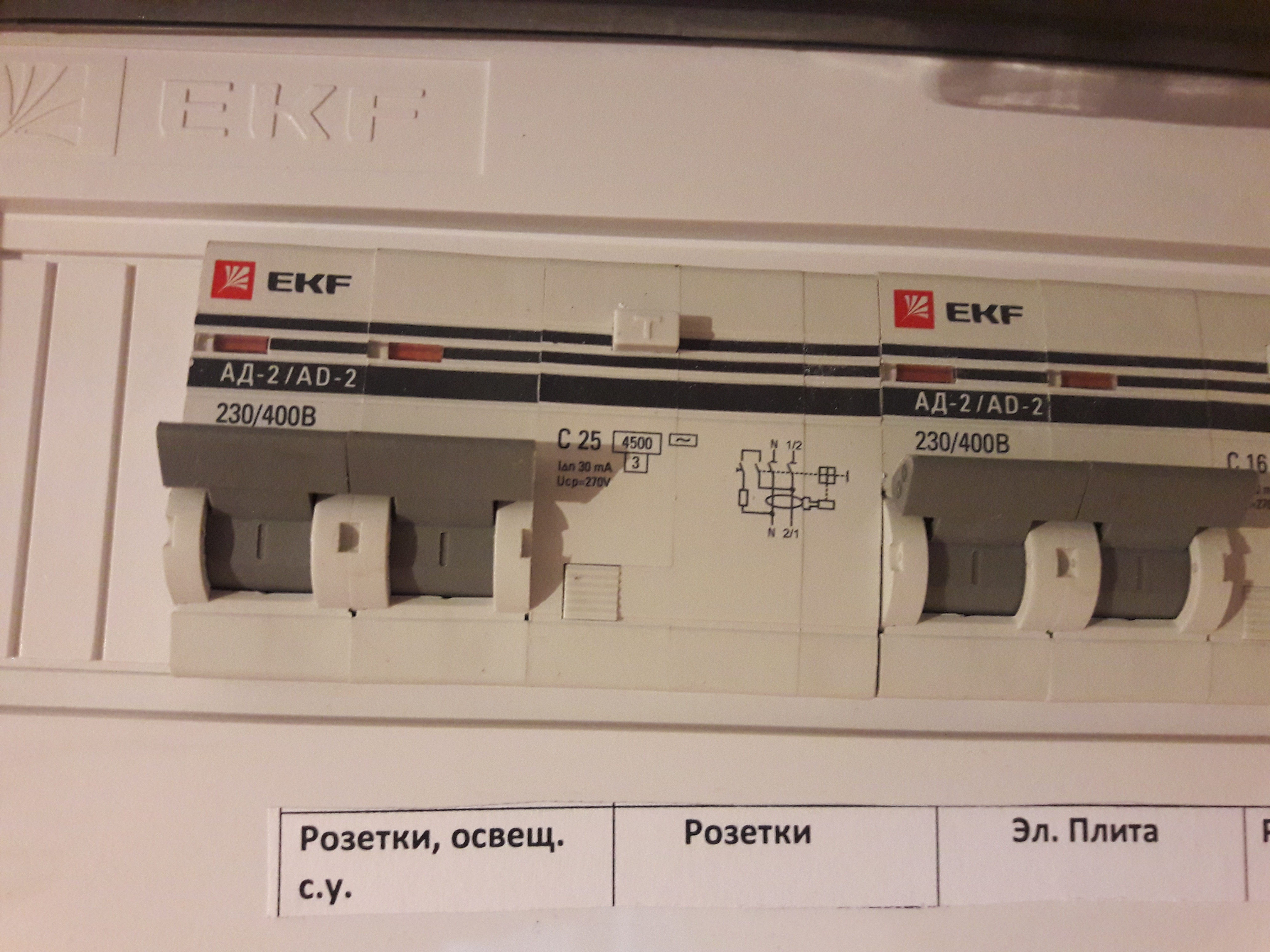

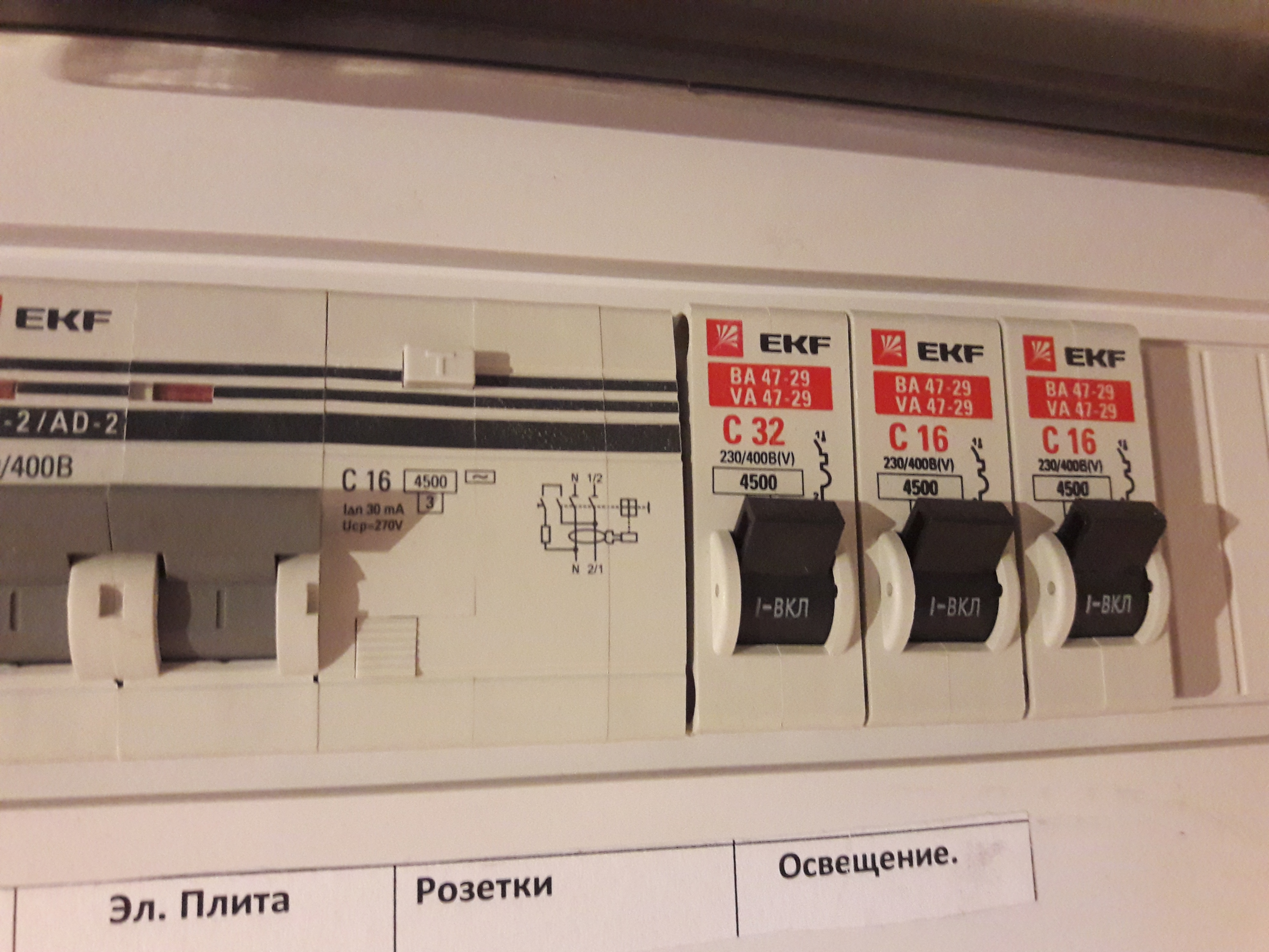

Sergey_Tsk, для вашей ситуации есть многократно разобранное на форуме решение. От линии к варочной панели делаете небольшой щиток в удобном месте и через автоматы 16А отводите две линии на "больших" потребителей. Мелочевку запитываете от имеющейся розеточной линии. Если у вас не мини-кафе, линия варочной загружена сильно меньше номинала. Если линия варочной защищена автоматом с узо или дифом в основном щитке, дополнительно на варочную защита не нужна. Если только фуфло от застройщика стоит, можно поменять на более брендовые.
