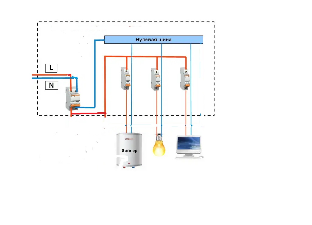

letoss написал: камин 2квт но будет работать постоянно и чайник изредка наверное тоже где то 2квт
А как это согласуется с
letoss написал: сечение входного провода 1,0 медный
4 кВт на 1 мм 2, Вы шутите?
dokar написал: Диффавтомат на 20А
типа чтобы не выбивало....

ebf написал: Потому что разницу подключения, мне интересно узнать
!#[https://www.youtube.com/watch?v=LbzsxvCKX80]
letoss написал: что значит электромеханику на все поставить
Дифы бывают электрмеханические и электронные.

megrad, нет не шучу у же лет нацать на этом проводе вся раздевалка

megrad, значить поставить дифавтомат и с него уже просто пустить на розетки и свет?

через диф автомат заводить фазу и ноль?

letoss написал: у же лет нацать на этом проводе вся раздевалка
Если это правда, то жуть. Определённое сечение выдерживает определённый ток. Схема получается примерно такая

letoss написал: через диф автомат заводить фазу и ноль
Да.

megrad, ага значит сначала двух полюсный а потом после него еще и однополюсный? а один двухполюсный не прокатит?

letoss, можно, просто упирается в дилемму, если вводной сработает, то останетесь без освещения. А так отключится розетки, но света останется. Либо как вариант поставить на вводе два однополюсника - один на освещение, один на розетки. Такой вопрос, если:
на кой что то менять?

megrad, потому что в том году что то замкнуло в переноске и она загорелась пришли на утро а там уголек, хорошо что ничего больше не загорелось.

letoss, а как же ссылка? АВ с такой проблемой может не справится нужно ДИф или УЗО.
