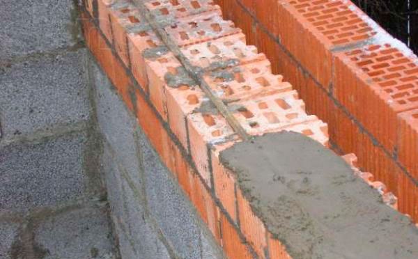

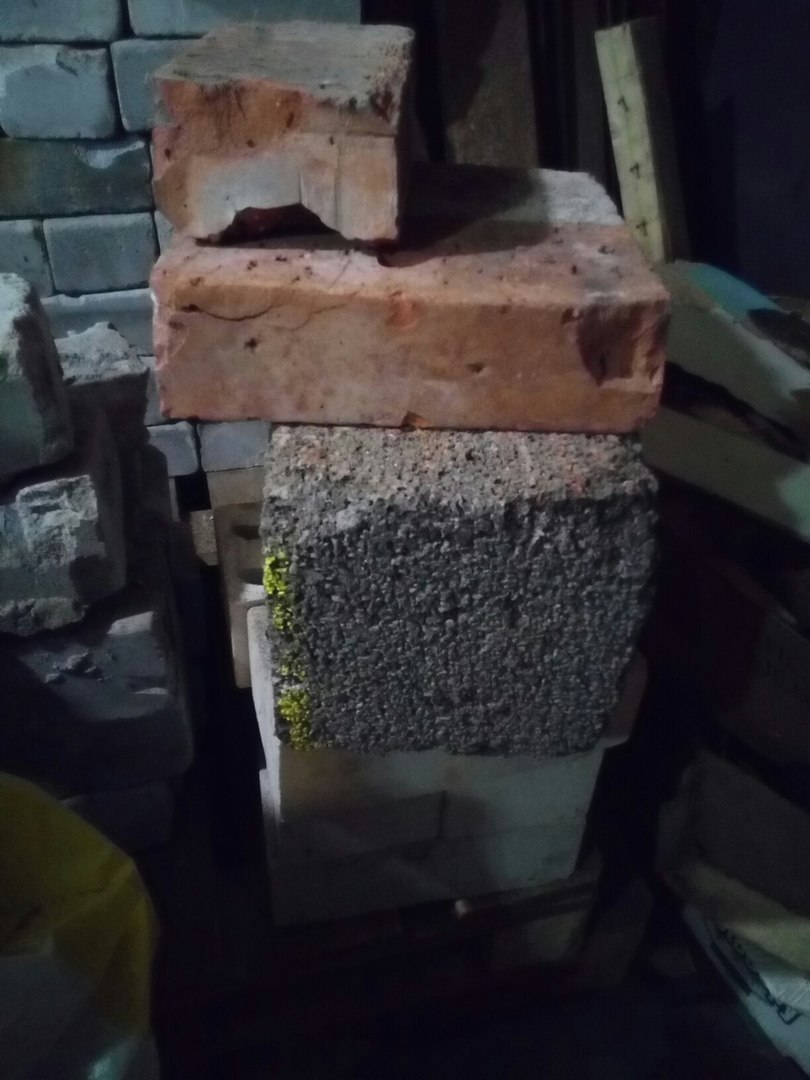

Всем привет! :) Необходимо немного поднять крышу гаража. Между гаражами керамзитобетонные блоки в один ряд. Хотелось бы наращивать боковые стены кирпичной кладкой, но в размер одного блока по ширине не водят два кирпича, кто-нибудь делал что либо подобное. Во вложении фото блока в сравнении с кирпичем и один из вариантов найденных в интернете.

Два кирпича торцом положите а между ними раствор и чаще армируйте
