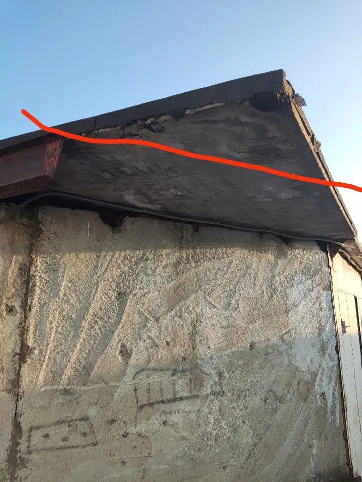

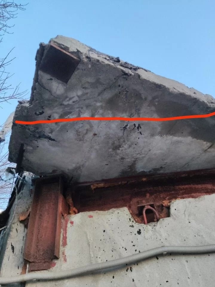

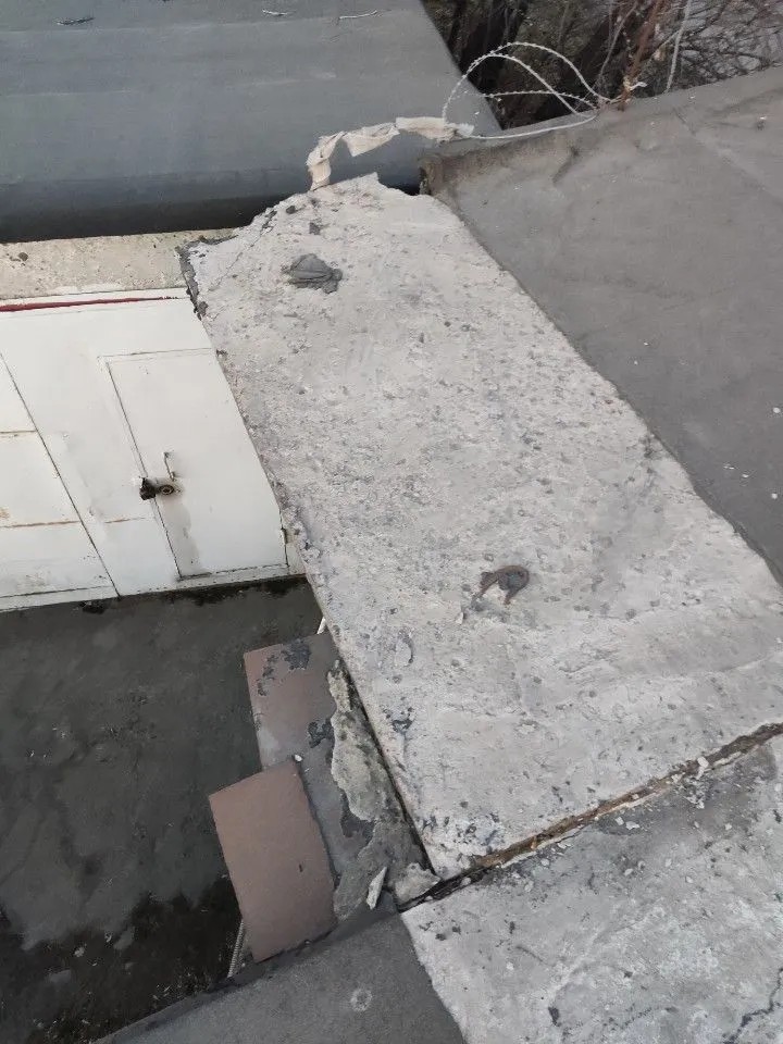

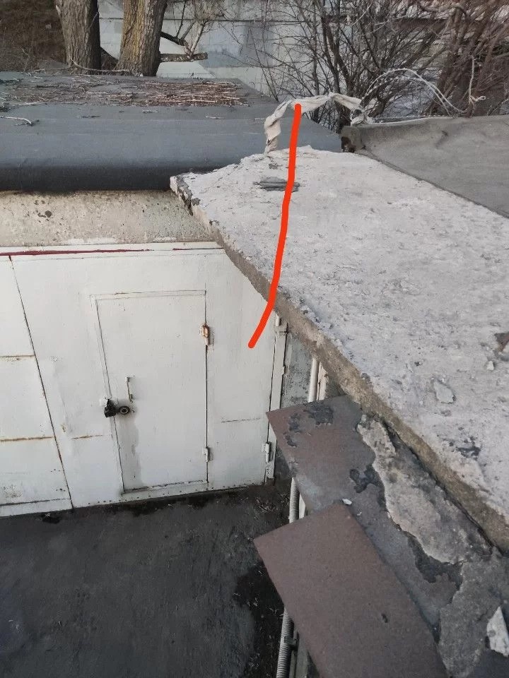

Здравствуйте! Имеется гараж в гаражном кооперативе 70х годов.Собран из бетонных плит очень сомнительного качества (похоже, что отливали где то тут рядом самостоятельно). 2 угла двух плит свисают с крыши (см фото). Один фрагмент не большой, второй достаточно приличный.Сами плиты на этих участках в не очень хорошем состоянии (протекала кровля). Перед масштабным ремонтом кровли хотелось бы привести их в порядок и отрезать свисающие части.Вопрос: можно ли резать эти плиты? Необходимо ли какое то усиление имеющейся конструкции? Если нужно какие то дополнительные фотографии - готов сделать

Состояние плитВид снизуВид сверхуВторая плита

BV, возможность закатать красиво кровлю, поставить водоотлив. + у большого куска плиты уже видно приличное провисание, а маленький сильно повреждён сверху (осталось 70 мм из 100)

igor2140sl,  Если плита армирована только снизу - то такие висячие куски могут обломиться. Большинство плит можно отрезать в длину. На некоторых есть на краях специальное армирование. Но это вас не касается, так как края плит и так свисают.
Но если укорачивать - то именно отрезать, а не долбить отбойником.
Ну и продумать как это исполнить, чтобы никого не прибило и полуотрезанный край за собой ничего не потянул (арматуру) и не пробил когда будет падать.

BV, спасибо! Я не могу найти описание что это за плиты и какая у них схема армирования. Плита полнотелая, 100 мм изначально. Поверхность крайне неровная, арматура хаотично. Снизу арматуру видно, сверху нет. Одна из плит уже обрезана варварским методом по ширине (видимо отбойным молотком). Куски планировал резать по частям, чтоб никого не зашибить.
Понятно, что по краям. А в середине площади как?
Хотя бы ниткой посмотрите прогиб этих плит.... Состояние поверхности после демонтажа кровельного покрытия.
igor2140sl написал 31.03.2026 в 16:06
А должен быть защитный слой бетона.... В каком состоянии арматура, коррозии сильная?
Это насчет усиления и вообще.

BV, прогиба плит сейчас нет, локальные повреждения бетона и коррозия арматуры есть. Буду зачищать, замазывать рем составом изнутри и заливать участки ремсоставом и гидроизоляцией снаружи. Потом делать кровлю. Усиления тоже надо делать. Планирую установку швеллеров между двутавровыми балками перекрытия. Чуть позже выложу фото состояния плит изнутри.
