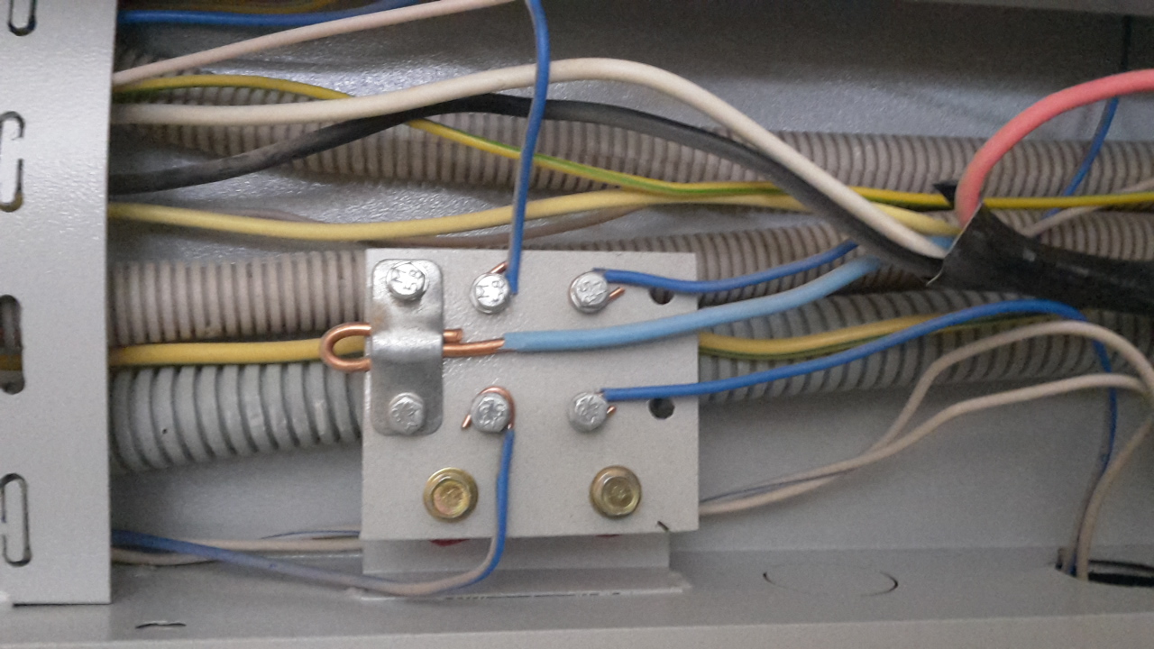

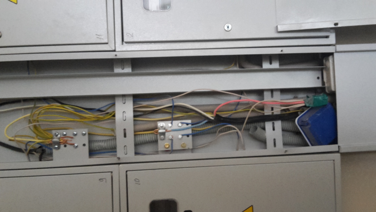

Добрый день! Занимался проектировкой электрики в новостройке для себя полез смотреть, что имеем на входе увидел следующее:
мне показалось, что упоминание немецких фильмов про любовь тут кстати, но решил спросить у опытных мастеров: это так теперь модно делать и нормально или мои ассоциации закономерны и застройщика надо привлекать к трудам по исправлению?
так же возникло несколько технических вопросов:
  1. Подскажите, что это за щиток и как в нем производитель предполагал феншуй и красоту? ну если вообще предполагал..
  2. Стоит ли заморочиться и закупившись шинами и т.п. наводить в этом красоту? и как это лучше сделать особенно в плане разводки фазы?
  3. Главный вопрос по сечению проводов центрального вводного кабеля(как его правильно назвать?): замер по проводу заземления показал диаметр 4мм, что соотв сечению ~12,5мм^2 (видимо это то что осталось от сечения 16мм^2). Посмотрел таблички в инете по нагрузке получилось около 65А долговременно

AlexZW написал: упоминание немецких фильмов про любовь тут кстати
да , пор ну ха .

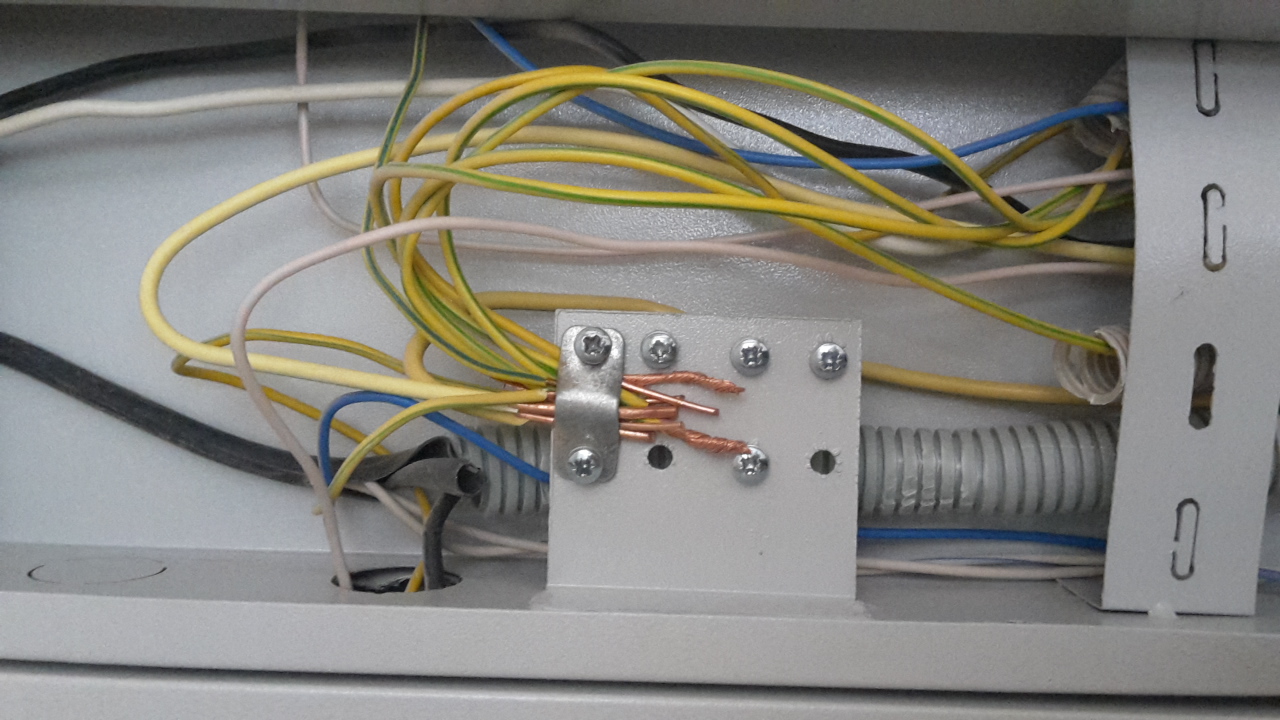

AlexZW написал: как в нем производитель предполагал феншуй и красоту?
Краска зачищается и прикручивается проводник к пластине , но , увы , количество РЕ превысило заготовленных мест - получилось
AlexZW написал: немецких фильмов про любовь
AlexZW написал: в плане разводки фазы?
по фото не очень понятно есть там " орех " или нет , но как правило фазу разветвляют в нём .
AlexZW написал: Стоит ли заморочиться и закупившись шинами и т.п. наводить в этом красоту?
Это не ваша собственность - можно получить проблемы .
AlexZW написал: по сечению проводов центрального вводного кабеля(как его правильно назвать?)
магистраль . Не тянет он на 16 мм2 :sorry: А в чём вопрос ?

блин, нажал бекспейс случайно - думал все пропало, а оно оказывается отправилось :) продолжение 3 вопроса: " т.е. всего 14кВт на 4 квартиры, т.е. 3,5кВт на квартиру, при том, что заявленная мощность подсоединения 10кВт и автомат на входе стоит на 40А - WTF??!! я что-то не так считаю или пора кричать громко и нецензурно? квартир на стояке всего 12 т.е. вроде как по фазе на этаж. какое оптимальное сечение кабеля для такого подъезда?"

serj12,
serj12 написал: по фото не очень понятно есть там " орех " или нет , но как правило фазу разветвляют в нём .
есть нечто пластиковое на конце провода замотано сверху зеленой изолентой.. т.е. так и делают? без какой-либо фиксации к щитку?
serj12 написал: Это не ваша собственность - можно получить проблемы .
а я и не собираюсь это делать втихаря сам - я про то чтоб прикупить красоты и дотюкать электрика от УК, чтоб сделал. Ну или самому сделать по согласованию с ним, а он потом проверит и примет.

AlexZW написал: т.е. так и делают? без какой-либо фиксации к щитку?
Да , с разной степенью успешности .
AlexZW написал: Ну или самому сделать по согласованию с ним, а он потом проверит и примет
Вполне вариант .

На шине нуля вроде есть изоляторы от корпуса? Ж/з один из проводников прямо по изоляции зажат. Да порнуха конечно... Особенно с зажимом ж/з проводов. Каждый - под отдельный зажим надо. Хорошо бы отделиться от соседей на свою шинку. Да и сконтактами нулей тоже не здорово. Нужно переделать - зачистить краску, пружинные шайбы, смазка. Нет фото АВ, там наверное тоже интересно.
AlexZW написал: чисто по арифметике вроде так: 10кВт х 4кв = 40кВт х 0,7(коэф использ примерно) = 28кВт/220в = 127А, что по табличкам в инете требует от 35 квадратов на фазу... чего не хватает в этих расчетах?
Лезть в док неохота, но наверное ... где-то 25мм2 должно хватить.... Еще должны быть расчеты по потерям напряжения на проводе...

AlexZW
AlexZW
Регистрация: 23.07.2007
Сообщений: 191
25.05.2018 в 15:00:48
BV написал: На шине нуля вроде есть изоляторы от корпуса?
да есть - под ней бочонки такие..
BV написал: Хорошо бы отделиться от соседей на свою шинку.
это как? и зачем? точка заземления-то все равно одна - лучше сделать, чтоб у всех было правильно..
BV написал: пружинные шайбы, смазка.
А смазка какая?
