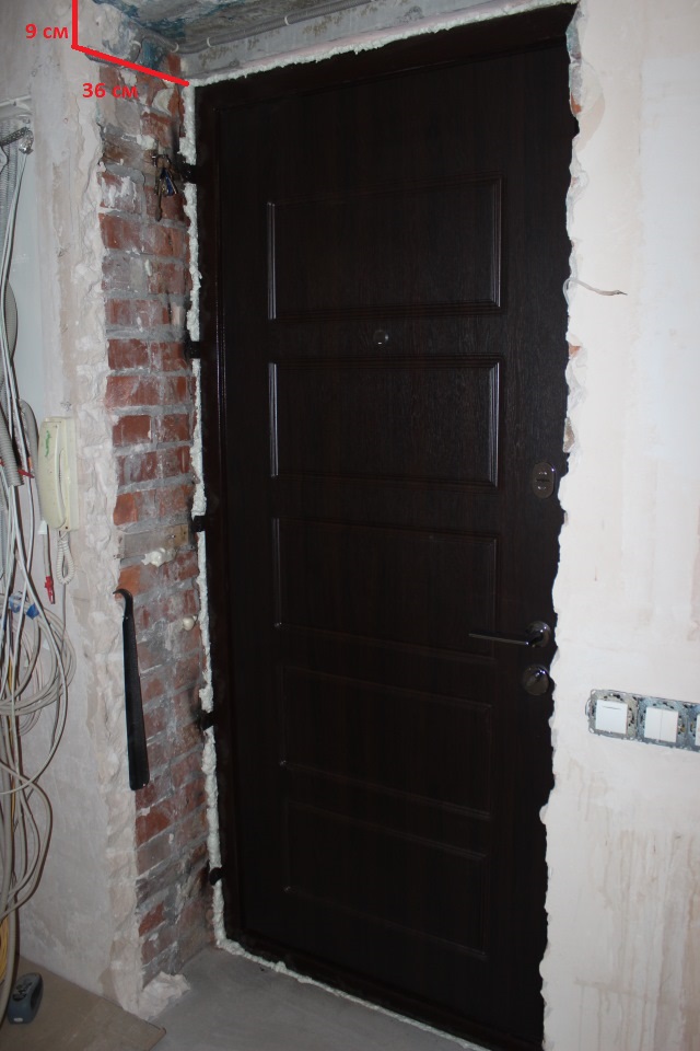

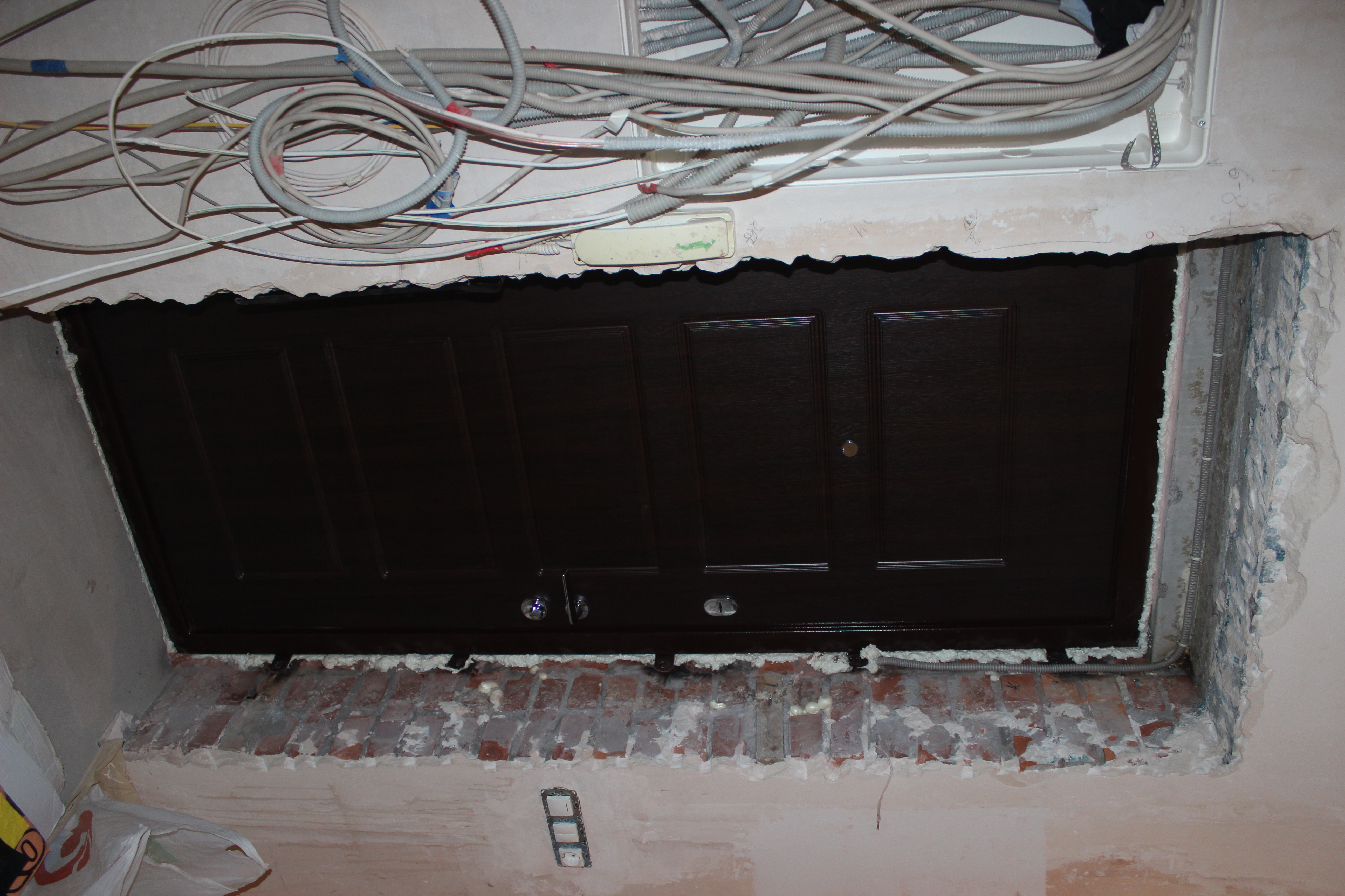

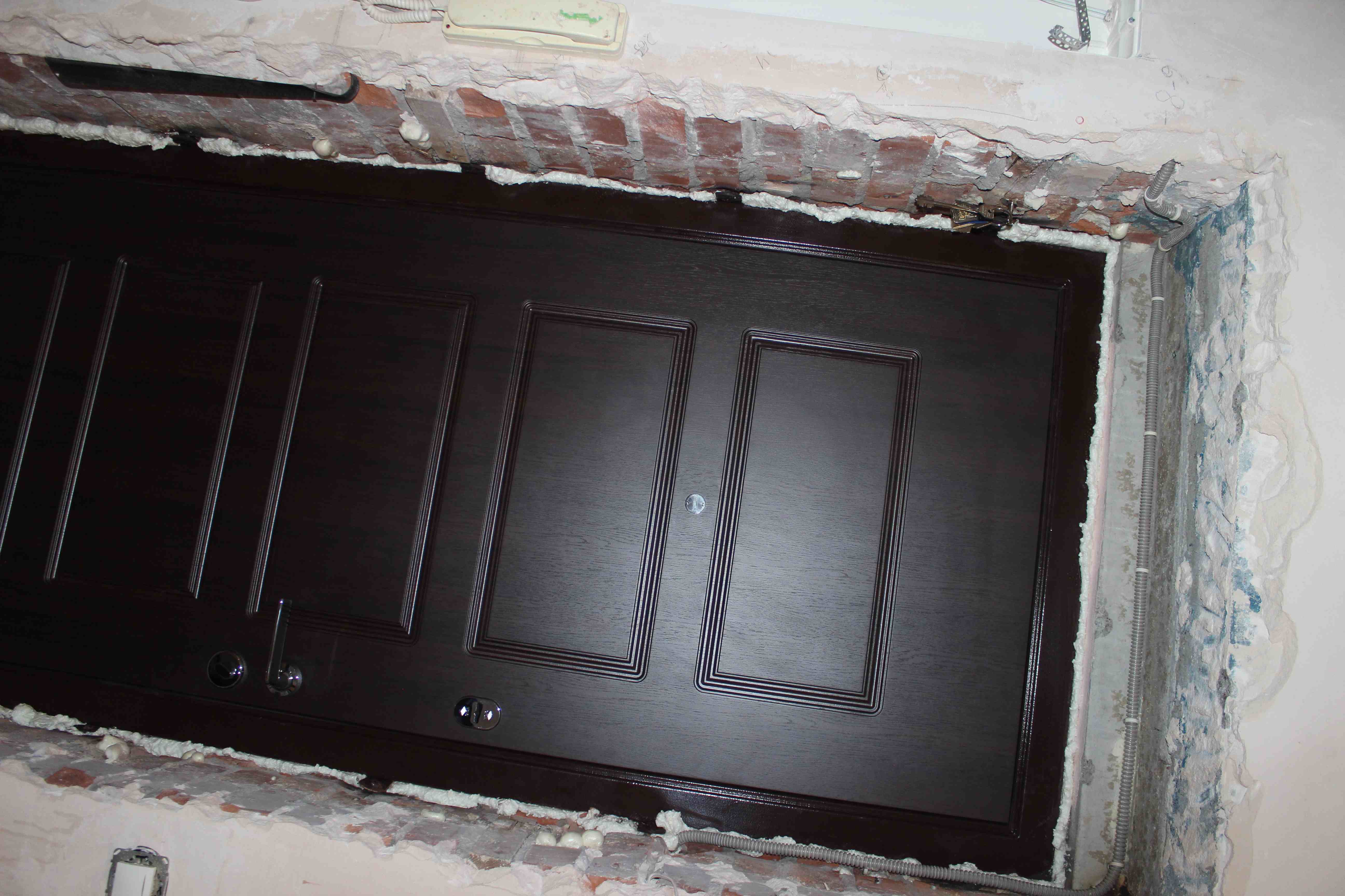

Прошу помочь) Нужно как-то облагородить откосы входной двери.
Проблема в верхнем откосе!
Он состоит из трех балок. Первая, начина от лестницы - выпирает вниз - за нее держится дверь и она образует ступеньку Вторая и третья балка идут за ней в квартиру
В итоге, раастояне между коробкой и стеной со стороны квартиры 9 см! Что с ним сделать? Штукатурить 9 см сверху неразумно, мне кажется. Ставить доборы и портал от фирм дверников - наличники же никакие эти 9 см не закроют..

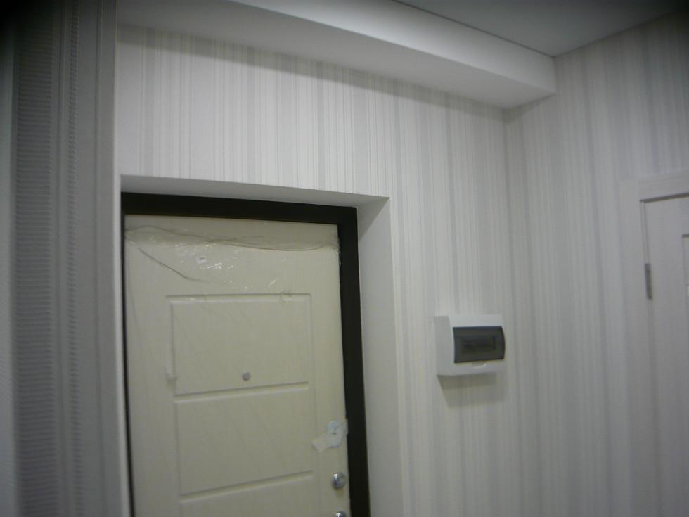

Вполне стандартная ситуация, верх можно зашить гипсокартоном, а вертикальные откосы или штукатурить, или так же гкл

каркас и гипсокартон,а далее либо под покраску либо доборы

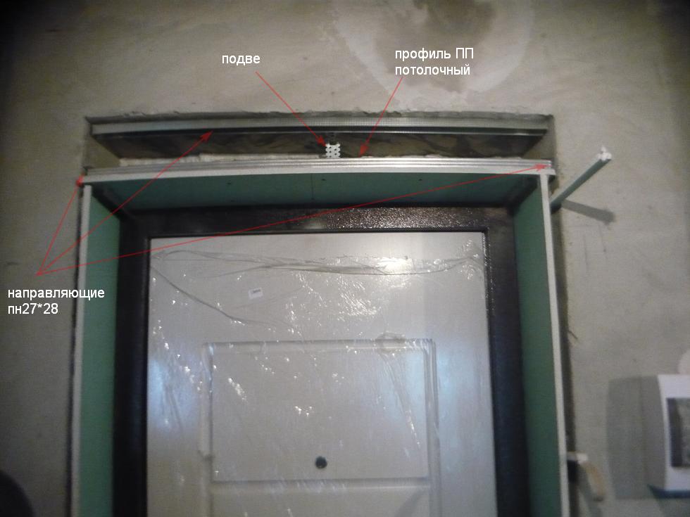

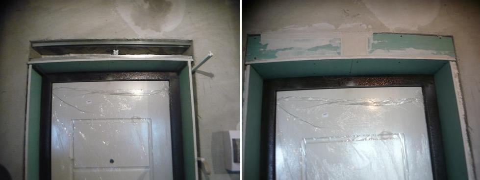

24.05.2018 в 21:33:17
Попробовал накидать, не знаю насколько понятно. ПП профиль вставляется в короткие отрезки направляющих, посередине дополнительно фиксируется подвесом к балке. На верх балки прикручивается направляющая, с расчетом толщины гипса, в данном случае был расчет на сантиметровый слой фугена, но можно выставить профили чтобы гипс был заподлицо со стеной. Думаю газоблок будет ничем не хуже, если выполнить все операции аккуратно.

24.05.2018 в 21:55:49
Спасибо большое! Понял! Как понимаю только, верхний профиль, который вкручивается в балку - можно взять ПН сантиметров 10 шириной? Чтоб скомпенсировать толщину штукатурки, да, закрепившись гарантированно в балку?
И про заделку щелей тоже подскажите - между штукатуркой и гкл,) нужно герметиком? или как обычно в ГКЛ, бумажной лентой и унифлотом?
