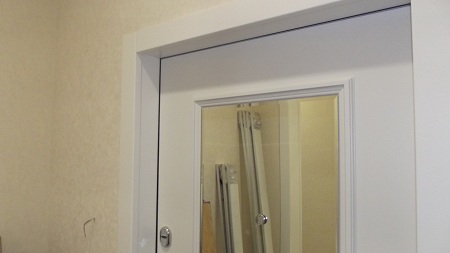

31.05.2018 в 01:29:12
Вот какой смысл замарачиваться углом рассвета на дверных откосах ? Для удобства заноса в квартиру лыж ? Целесообразней "поддержать" прямолинейную геометрию двери.Как правило дверное полотно различается по цвету от коробки.И часто изготовители по его периметру формируют некую выемку.Она позволяет стандартным добором перекрыть коробку и создать целостное по цвету изделие.( т.е добор крепиться непосредственно на дверную коробку).Для примера :
