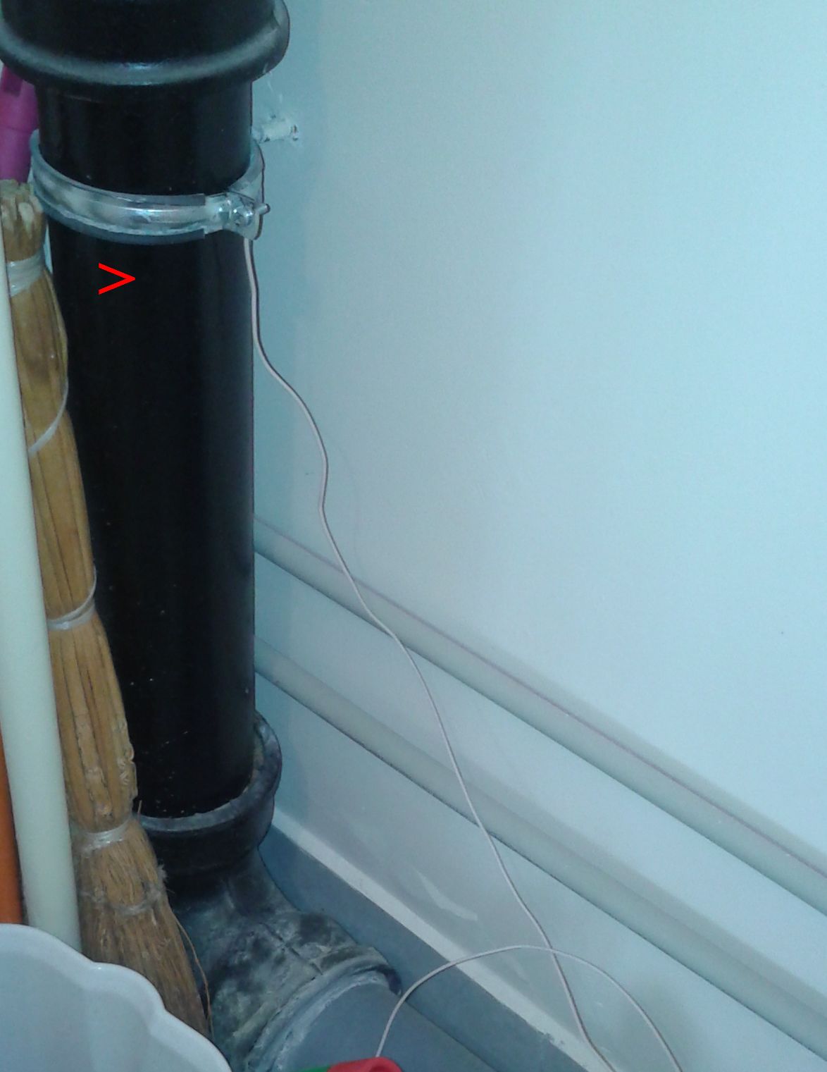

Здравствуйте. В туалете квартиры в ЖК Цветы Нижнего Новгорода делаю шкафчик. Мешают 2 провода. Оба они выходят из стены. Один прикручен к хомуту канализационной трубы, другой к водопроводной трубе. Вопрос.
  1. Можно ли без неблагоприятных последствий эти провода обрезать около стены ?
  2. Если нет, то можно ли провод от канализационной трубы прикрепить к водопроводной трубе (то есть на одной клемме будут оба провода) ?
  3. Может быть что-то еще нужно учесть ? Спасибо.

mercurij написал: Здравствуйте.
Доброй ночи .
mercurij написал: Можно ли без неблагоприятных последствий эти провода обрезать около стены ?
Нет .
mercurij написал: о можно ли провод от канализационной трубы прикрепить к водопроводной трубе (то есть на одной клемме будут оба провода) ?
Не надо .
mercurij написал: Может быть что-то еще нужно учесть ?
Это система уравнивания потенциалов , не трогайте .
mercurij написал: Спасибо.
Пожалуйста .

serj12, Спасибо за оперативность и отзывчивость. К чему эти провода подсоединены ? Ванны у меня нет, есть душевая кабина. Сейчас они внатяг, проложу их по стене. Как провода нарастить без пайки ? Сечение и материал провода ? Спасибо.

mercurij написал: К чему эти провода подсоединены ?
Должна быть коробка уравнивания потенциалов .
mercurij написал: Как провода нарастить без пайки ?
Обжим , но это если умеете и инструмент есть в доступе с гильзами .
mercurij написал: Сечение и материал провода ?
Должна быть медь 4 мм2 .
