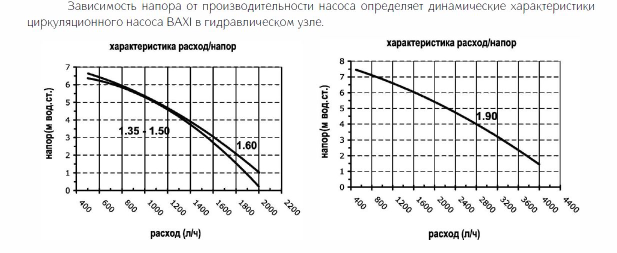

В общем случае, ГР появляется необходимость применять тогда, когда котловой насос не может обеспечить либо необходимый напор, либо необходимый расход.
Пример. Для системы требуется расход 1,8 м3/час. По нижеприведенному графику характеристик встроенного насоса в котел Бакси ДуоТек МП 1.35 видим, что втроенный насос может обеспечить необходимый расход при гидросопротивлении системы не более 1,5 м.в.ст. А гидросопротивление системы у нас, допустим 3 м.в.ст. Тогда и приходится ставить ГР, чтобы другой насос после ГР обеспечивал расход 1,8 м3/час с напором 3 м.в.ст.
