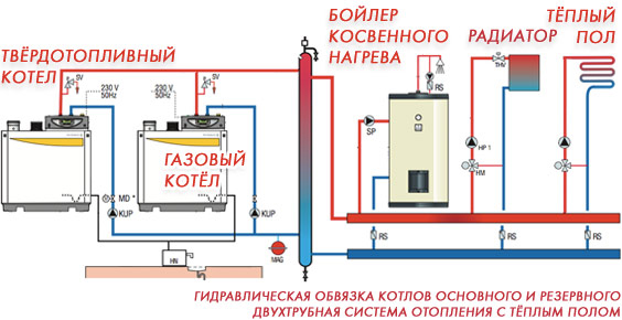

Inch1964, спасибо за ответ, идея понятна, прикладываю примерную схему, скажите она будет работать в отношении котлов Navien Deluxe ?

Inch1964, и еще можно вопрос. Почему вы против трехходового? Например если подключить по данной схеме

pavel111, Посмотрите у производителей котлов штатные схемы подключения котлов каскадом. Например у Бакси.
pavel111 написал: Почему вы против трехходового?
Далеко не всегда в нем есть целесообразность. Например, в представленной схеме не вижу в нем необходимости. Также для трехходового нужна автоматика, которая должна будет управлять трехходовым. А какая нужда в автоматике, которая может еще и с выбранными Вами котлами не сможет работать?

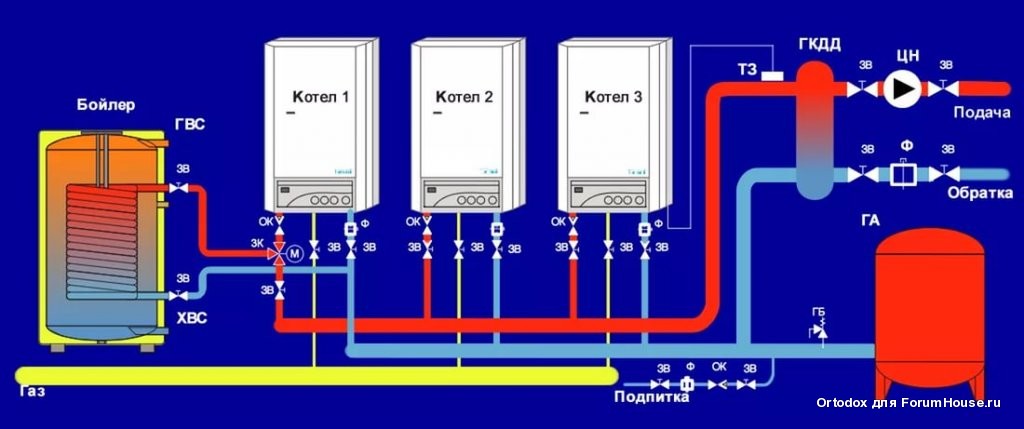

Вот одна их схем (из инета) соединения котлов каскадом.
