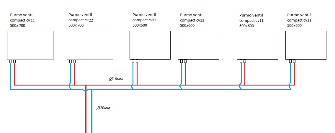

Добрый день!

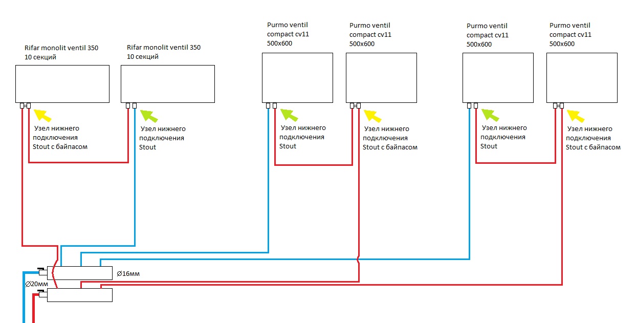

Планирую замену разводки отопления от застройщика, а именно есть желание избавиться от тройников в стяжке пола, а так же сделать нижнее подключение радиаторов из стены. Что имеем от застройщика: двухкомнатная квартира, на входе труба из сшитого полиэтилена диаметром 20 мм, которая через тройник переходит в 16. Одна ветка идёт на кухню, другая ветка идёт в комнаты. В каждой комнате два радиатора purmo ventil compact cv11 500x600, и два радиатора purmo ventil compact cv 22 500x700 на кухне(окно 3х2м) с прямым нижнем подключением тройниковой системой (набросок схемы приложил). Что планируется: на входе гребенка stout на 3 выхода, в каждую комнату по своей ветке, трубы наружным сечением 16мм, подключение радиаторов по однотрубной системе, используя узлы нижнего подключения stout с байпасом. Из соображений эстетики планируется замена кухонных радиаторов на rifar monolit ventil 350 10 секций. Однотрубную систему подключения радиаторов в каждой из комнат выбрал из соображений отказа от тройников в стяжке. Прошу дельного совета. Будет ли должным образом работать такая система? Дом 2017 года постройки, 25 этажей, крышная котельная, два контура отопления(1-12, 13-25), квартира на 19 этаже.

Антон Антонов, Обратка с первого радиатора на подачу второго в каждой комнате? Не фонтан.

Hitgher, не вся обратка, планируемые угловые узлы нижнего подключения с байпасом имеют пропускную способность 1.92 м.куб/ч. Вы считаете такой узел не способен обеспечить равномерный обогрев двух радиаторов? P.S. На каждом радиаторе установлен терморегулятор.

Антон Антонов написал: считаете такой узел не способен обеспечить равномерный обогрев двух радиаторов?
В последующие радиаторы теплоноситель придет уже остывший на 14-20 градусов после первого в контуре радиатора. И тепла скорее всего будет недодавать второй радиатор. Поэтому не советую соединять последовательно.

blur написал: и даже байпас не в счет?
В двухтрубных системах (и колл.лучевых, которые тоже являются двухтрубными) на радиаторах замыкающие участки (байпасы) не устанавливаются. Да и причем здесь ЗУ?

Антон Антонов написал: планируемые угловые узлы нижнего подключения с байпасом имеют пропускную способность 1.92 м.куб/ч
Это при перепаде давления на входе узла равном 1 Бар. В реальности же перепад на входе в узел будет в пределах 0,1-0,3 бар. И это при правильном поступающем перепаде в квартиру. Который в раскуроченных жильцами системах может быть значительно ниже проектного.

Inch1964, я полагал, что эта схема будет схожа с однотрубной системой в хрущевках. Можете подробнее объяснить, почему температура во втором радиаторе будет ниже на 14-20 градусов и, почему байпас в таких случаях не работает?

Антон Антонов написал: Можете подробнее объяснить, почему температура во втором радиаторе будет ниже на 14-20 градусов и, почему байпас в таких случаях не работает?
Не смогу в двух словах. Нужно текста набрать много страниц. Попробуйте почитать о двухтрубках и однотрубках. Какие там используются параметры, какая дельта Т системы, какое остывание в радиаторах, какой перепад на входе в систему и т.п. и т.д.
Потому, что нужно обеспечить остывание 14-20 градусов в квартирной системе. В первый радиатор теплоноситель придет пусть с температурой +60, тогда в следующий придёт уже с температурой на 14-20 градусов ниже. Можно конечно попытаться сделать остывание 14-20 градусов суммарно на паре радиаторов, т.е. по 7-10 градусов. Но все равно во второй радиатор теплоноситель придет холоднее. И теплоотдача второго радиатора упадет на 30-50%. Да и перепада давлений на входе в пару радиаторов может банально не хватить.
Антон Антонов написал: почему байпас в таких случаях не работает?
Байпас уменьшает перепад давлений на входе в радиатор. А для двухтрубной системы это недопустимо. Ибо если нет перепада, то и циркуляции через радиатор не будет.
