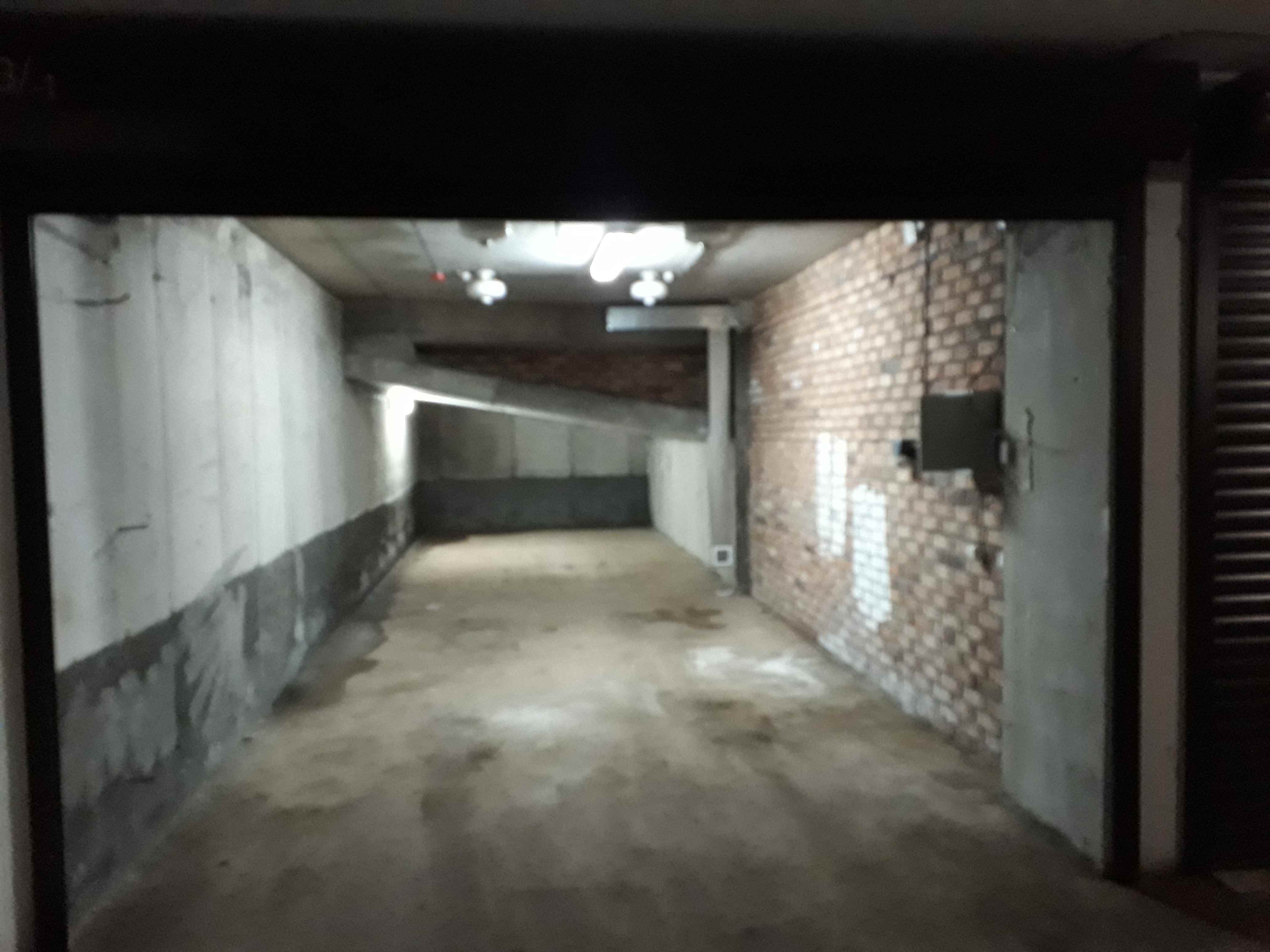

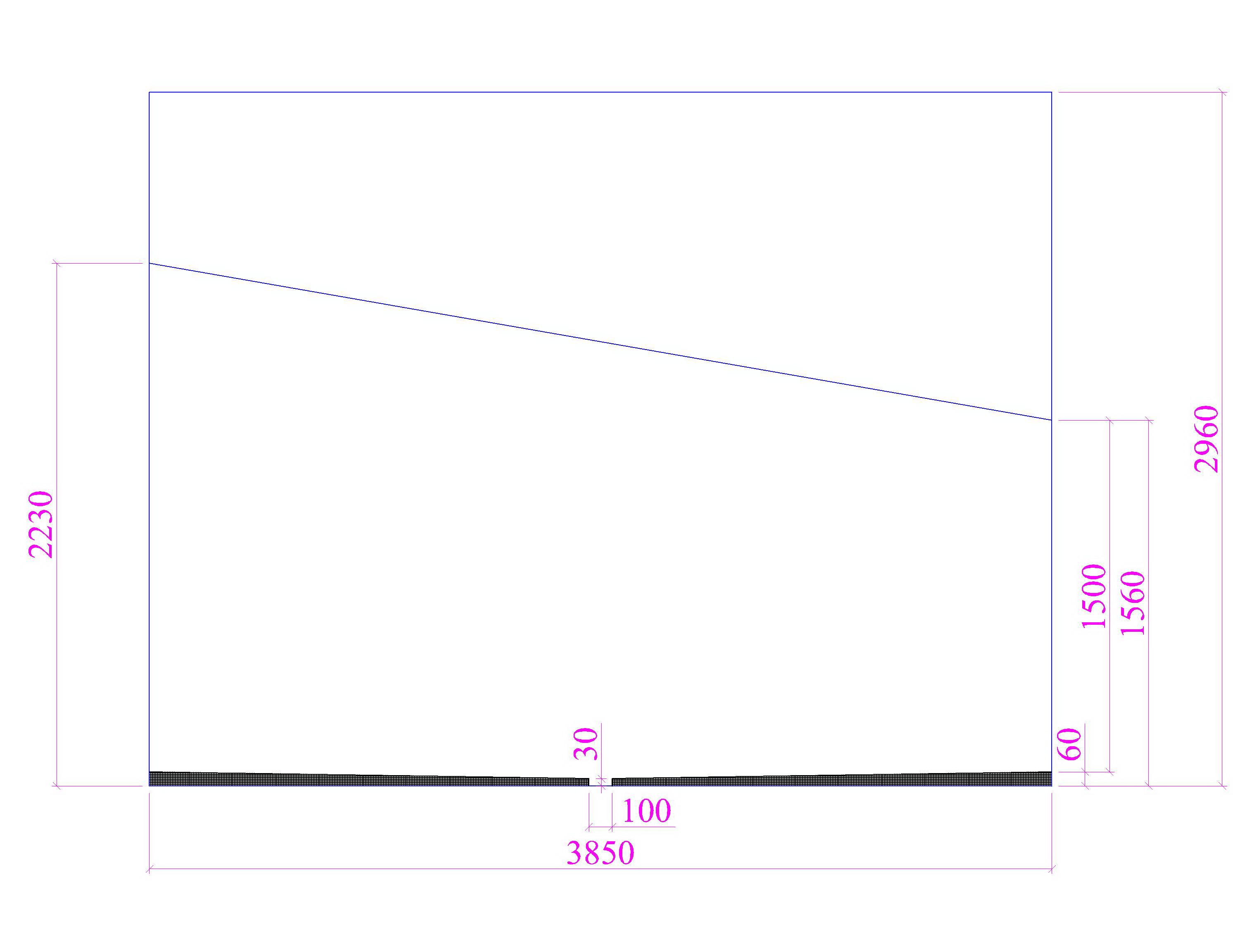

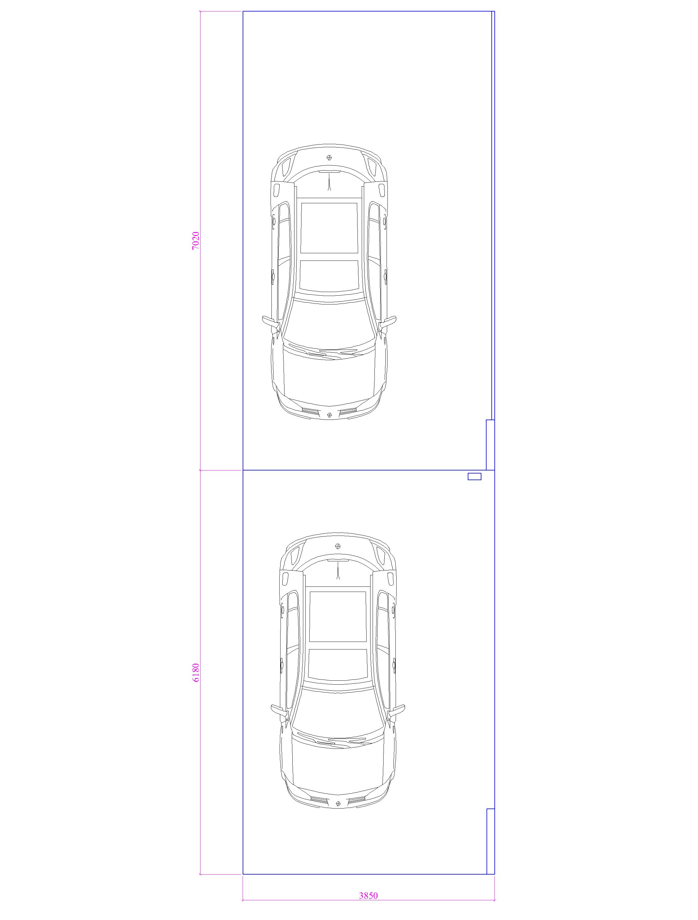

Имею гараж 50м2 с нестандартным потолком. В середине гаража начинается низкий потолок под углом. В то же время гараж теплый и зимой скапливается много воды. Решил постелить керамогранит с уклоном в сторону общего въезда (тоже теплый), но нужно сделать это с минимальной потерей высоты потолка. Как это лучше всего сделать? Вариант 1 - уклон от стен к центру и в центре канавка в которой будет стоять вода и при поднятии уровня будет вытекать в коридор

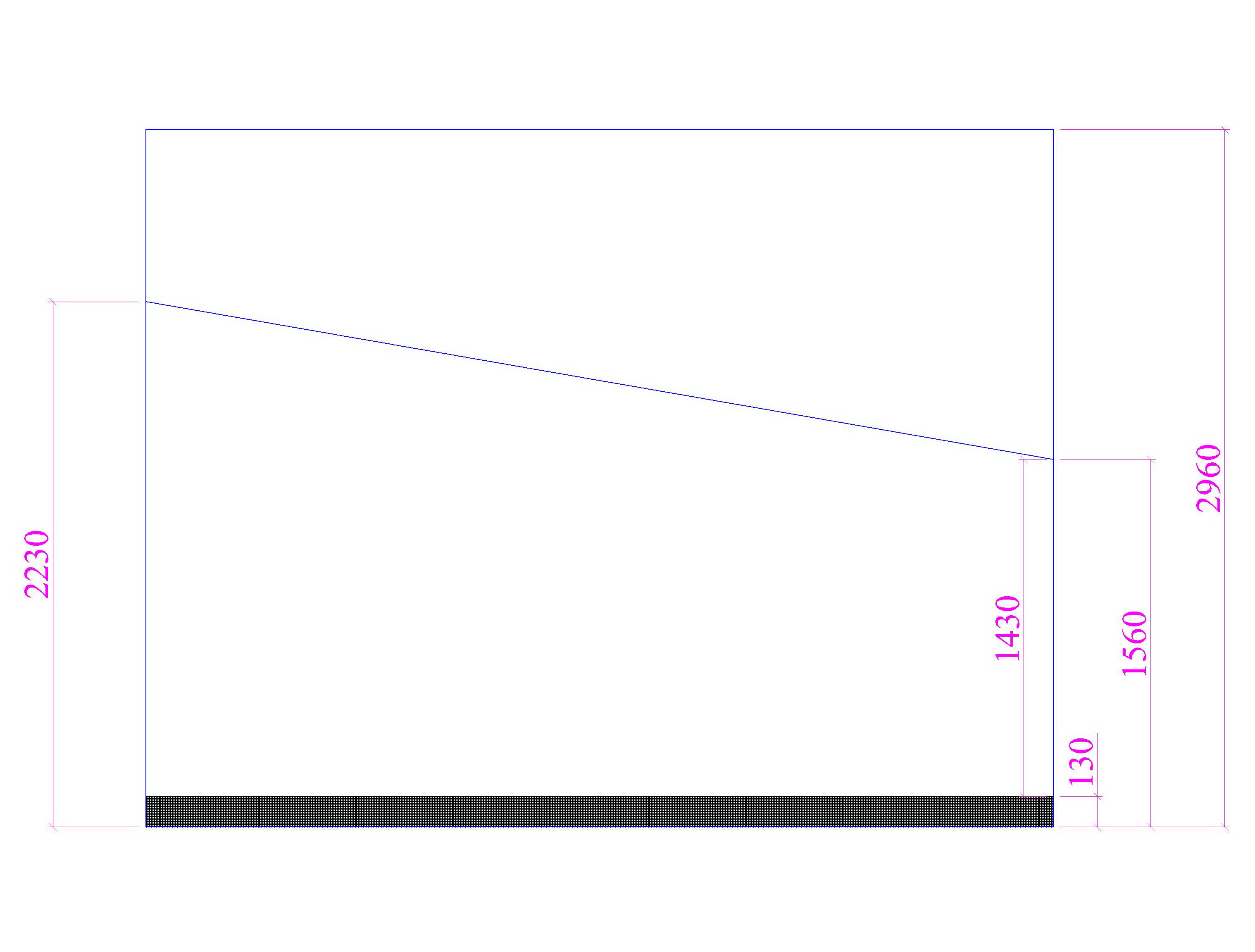

Вариант 2 - уклон по всей длине гаража по 1 см на каждый метр в сторону коридора. Теряю 13 см. :(
Гараж Гараж
Вариант 1 (теряю 6 см): Вариант 1
Вариант 2 (теряю 13 см) Вариант 2

Уклон пола лучше сделать ко входу гаража. Также необходимо выявить причину появления воды в гараже и ликвидировать ее.

Вода с автомобиля (растаявший снег), т.к. в гараже плюсовая всю зиму. Я понимаю, что в сторону ворот лучше, но смущает то, что в самой высокой точке у дальней стены получу высоту потолка 2100 мм, в то время как я хотел там поставить верстак и работать. Учитывая, что потолок имеет диагональный уклон, то там где я буду стоять я буду касаться головой потолка.
