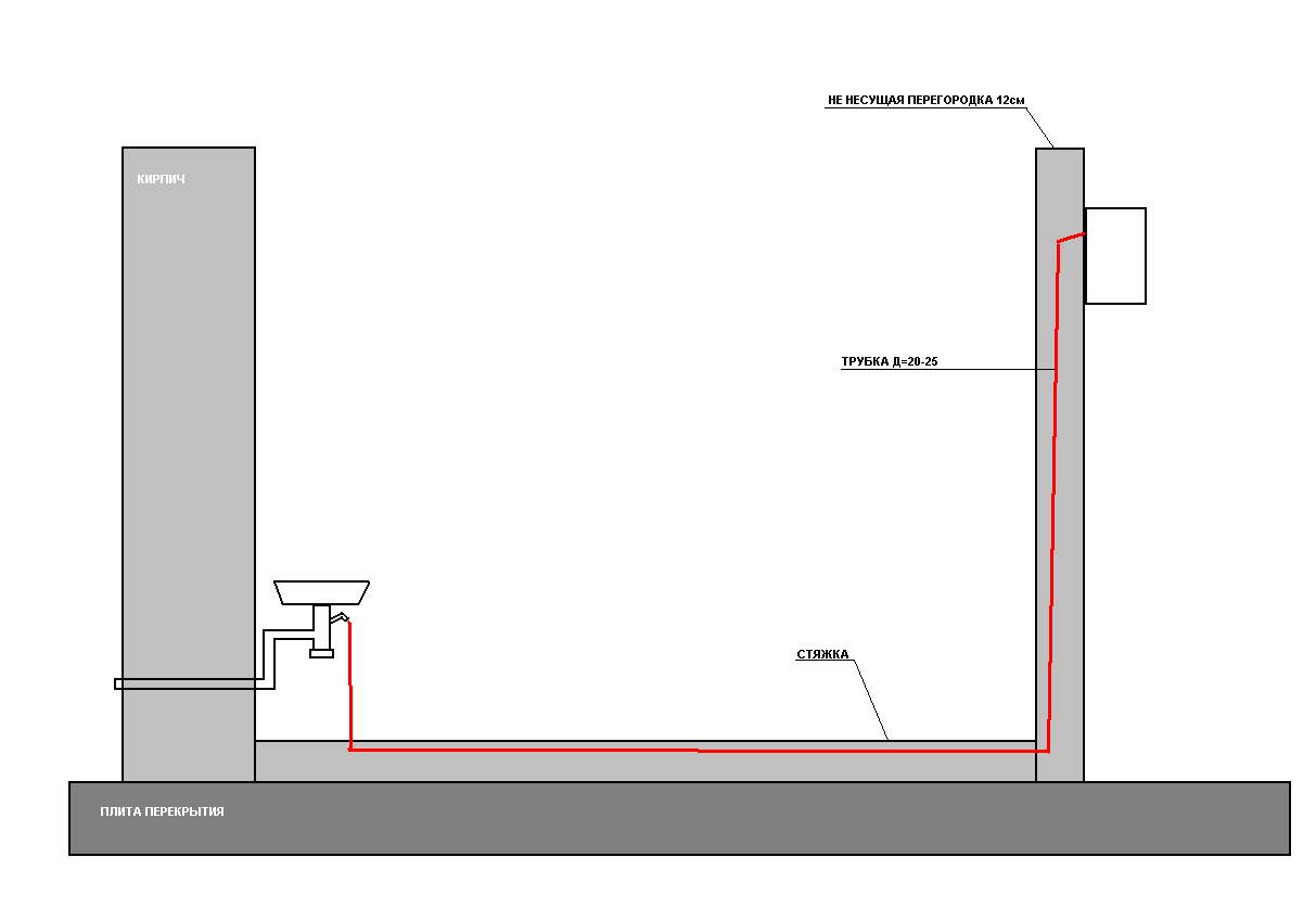

Помогите, пожалуйста, правильно организовать слив от кондея в канализацию. Кондей планируется MHI SRK20ZS-S. Внутренний блок будет висеть в комнате, через стену кухня. Проложить трубу с постоянным уклоном до канализации возможности нет. Вариант 1. Пустить трубку до сифона под раковиной.
Вариант 2. Поставить накопительную помпу.
В обоих вариантах получается колено. В случае с кондеями закон сообщающихся сосудов не работает? Потечёт из кондея? Расположить наливную помпу так, чтобы до неё у слива не было колена тоже вряд ли получится. Монтажники, которые закладывали трассу, однозначно говорили об установке помпы. Предлагали раздельную. С раздельными помпами у меня возник ряд вопросов. От резервуара во внутреннем блоке до помпы идёт капиллярная трубка + провод. Это всё планирую протянуть через трубу соответствующего диаметра для возможности замены, расстояние для возможных мест установки около 1м. Все коммуникации скрыты в стенах, никаких кабель-каналов лепить нельзя. А какой трубкой прокладывать от помпы до канализации? Можно ли пустить в трубу нормально диаметра (1/2-3/4") или так же тянуть этот капилляр? Он такой тонкий, что по ощущениям зарастёт и забьётся через год-два. Вынуть и прочистить/заменить её потом возможности не будет, всё замуровано в стенах. Как быть? Закладывать трубу, в неё запихивать капилляр? От помпы до канализации около 5 метров, минимум 1 угол 90 градусов. На входе в канализационную трубу использовать сухой сифон?
Существуют ли помпы, у которых резервуар и помпа могут располагаться внутри кондиционера? Вообще как часто подобные помпы включаются? С виду резервуар настолько маленький, что кажется насос будет включаться каждые 1-2 минуты. Из-за этого возникла мысль поставить наливную помпу.

Бориска66, От резервуара во внутреннем блоке до помпы идёт капиллярная трубка + провод. Это всё планирую протянуть через трубу соответствующего диаметра для возможности замены, расстояние до возможных мест установки около 1м. Все коммуникации скрыты в стенах, никаких кабель-каналов лепить нельзя. А какой трубкой прокладывать от помпы до канализации? Можно ли пустить в трубу нормально диаметра (1/2-3/4") или так же тянуть этот капилляр? Он такой тонкий, что по ощущениям зарастёт и забьётся через год-два. Вынуть и прочистить/заменить её потом возможности не будет, всё замуровано в стенах. Как быть? Закладывать трубу, в неё запихивать капилляр? От помпы до канализации около 5 метров, минимум 1 угол 90 градусов. На входе в канализационную трубу использовать сухой сифон?
Бориска66
Бориска66
Регистрация: 16.01.2010
Сообщений: 7632
04.06.2018 в 18:49:52
HellraiseR написал: От резервуара во внутреннем блоке до помпы идёт капиллярная трубка + провод.
Производителем оговаривается дренажный шланг D16мм (не менее для бытового сегмента, иногда бывает и D20мм, но это на мощных блоках), капиллярную трубку использовать без помпы нельзя, т.к. получается капиллярный эффект и дренаж не работает ...
HellraiseR написал: А какой трубкой прокладывать от помпы до канализации? Можно ли пустить в трубу нормально диаметра (1/2-3/4") или так же тянуть этот капилляр?
Это указано в инструкции к помпе выбираемой Вами, там как правило два варианта, трубка D6мм или D8мм ...
HellraiseR написал: Он такой тонкий, что по ощущениям зарастёт и забьётся через год-два. Вынуть и прочистить/заменить её потом возможности не будет, всё замуровано в стенах. Как быть?
Легко промывается моющими растворами ...
HellraiseR написал: Закладывать трубу, в неё запихивать капилляр? От помпы до канализации около 5 метров, минимум 1 угол 90 градусов.
Хорошее решение в гофрированной трубе, защищает от заломов и вполне хорошо компенсирует всякие расширения, легко укладывается в любую стяжку на клипсы ...
HellraiseR написал: На входе в канализационную трубу использовать сухой сифон?
При наличии помпы нет нужды в ней уже есть обратный клапан ...
HellraiseR написал: Существуют ли помпы, у которых резервуар и помпа могут располагаться внутри кондиционера?
Да есть поплавкового типа и перестатильного (ей резервуар не нужен) ...
HellraiseR написал: Вообще как часто подобные помпы включаются?
Поплавковые по сигналу датчика поплавка перестатильные либо по датчику температуры либо там еще что-то есть, не помню можете поискать в интернете информации по ним навалом ...
HellraiseR написал: Вообще как часто подобные помпы включаются? С виду резервуар настолько маленький, что кажется насос будет включаться каждые 1-2 минуты. Из-за этого возникла мысль поставить наливную помпу.
Все зависит от влажности в помещении, тут сложно сказать как будет у Вас, наливная помпа имеет резервуар как правило не менее 1л кстати она практически бесшумная и самая надежная, производитель кондиционеров в среднем для 2...4кВт холодильной мощности кондиционеров указывает количество конденсата до 10л/ч, смотрите сами, по поплавковым помпам не все так однозначно, силовой блок по сути компрессор от аквариума (грубо) поэтому особенно без воды она не фига не тихая, перестатильная работает тихо ...

Нужна ли вообще дренажная помпа? Наклон 2-3 см на 1 п.м. соблюдайте для дренажа. Сами умножьте те же 3 см на длину дренажной трассы и посмотрите, как будет в реальности?

HellraiseR написал: В случае с кондеями закон сообщающихся сосудов не работает?
В дополнение к нему работают силы поверхностного натяжения и воздушные пробки, в противовес высоте водяного столба ~ 1см в корыте внутреннего блока.
Бориска66 написал: HellraiseR написал: На входе в канализационную трубу использовать сухой сифон?
А разрыв струи - воздушный промежуток?

мешает дверной проём, надо окончательно замерить, но по предварительным замерам не получается сделать даже горизонтальный участок ~2м от кондея до окончания дверного проёма. Дальше угол без проблем. Конечно же хотелось обойтись без помпы, т.к. это надёжнее, нужно, чтобы система работала автономно. С помпой всё усложняется, т.к. крайне желательно чтобы при выходе из строя помпы кондей отключался, дабы не залить конденсатом помещение.
Трасса уже выведена, сколько нужно отступить от неё и куда, чтобы понять, где будет вывод конденсата? Установщики говорили, что штробу нужно подводить в левый нижний угол. Рассчитывал расположение блока согласно инструкции 10 см от потолка. Сказали, что можно вешать и чуть повыше на небольшой площади. Приподнять трассу на несколько см ещё не проблема.
КАТРАН написал: HellraiseR, https://www.kmarket.su/shop/drenazhnye_pompy/drenazhnye_pompy_charles_austen/pompa_peristalticheskaya_mini_blue_n_s_8_l_ch_temp_sensor_8m_25shtuk_v_korobke/
КАТРАН, Правильно ли понимаю, что помпу эту можно разместить в любом месте, поплавка в ней нет и работает она постоянно включаясь и отключаясь по датчикам температуры?
