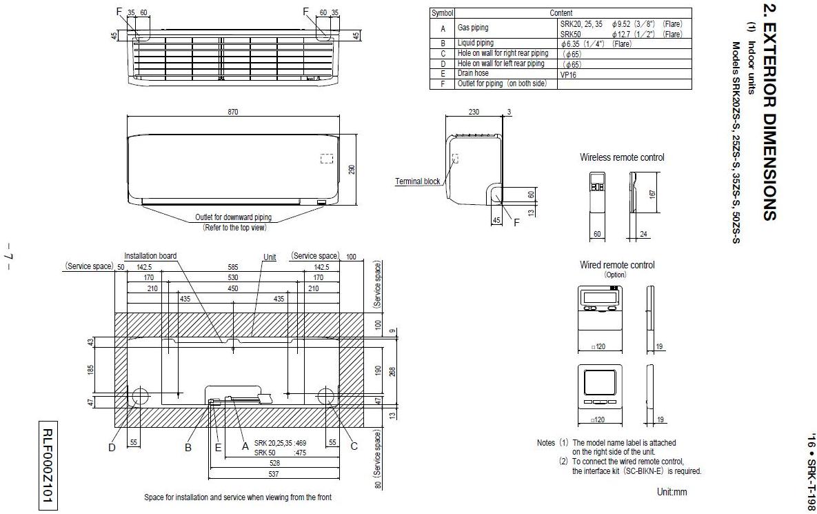

Самого кондиционера ещё нет, поэтому не могу понять как устроено во внутреннем блоке и какие расстояния. В инете картинок и видео с внутренностями этой модели не нашёл. Трасса заложена:
Рассчитывал место выхода трассы по следующей инструкции:
290 высота блока + 100 сервисный интервал - 47 до центра отверстия. Надо окончательно замерить, но должно быть 34см от потолка. Монтажники сказали, что в небольших помещениях расстояние от потолка можно делать меньше 10см. Можно ли и на сколько меньше? Не могу понять, сколько отступить от места выхода трассы из стены для отверстия под слив. В случае поплавковых и перистальтических помп это, как понимаю, не сильно важно. Можно сверлить отверстие справа, снизу или сверху от трассы, отступив 1-2см? А вот чтобы понять на счёт самотёка, надо понять на каком уровне внутри блока выходит трубка. По схеме нижний край дренажной трубки находится на высоте 13мм от нижнего края блока. Т.е. где по высоте отмечу нижний край отверстия под дренаж, от него на 13мм вниз и будет край внутреннего блока? Обязательно, чтобы трасса и дренажная трубка попали в габарит левого отверстия D65 ?

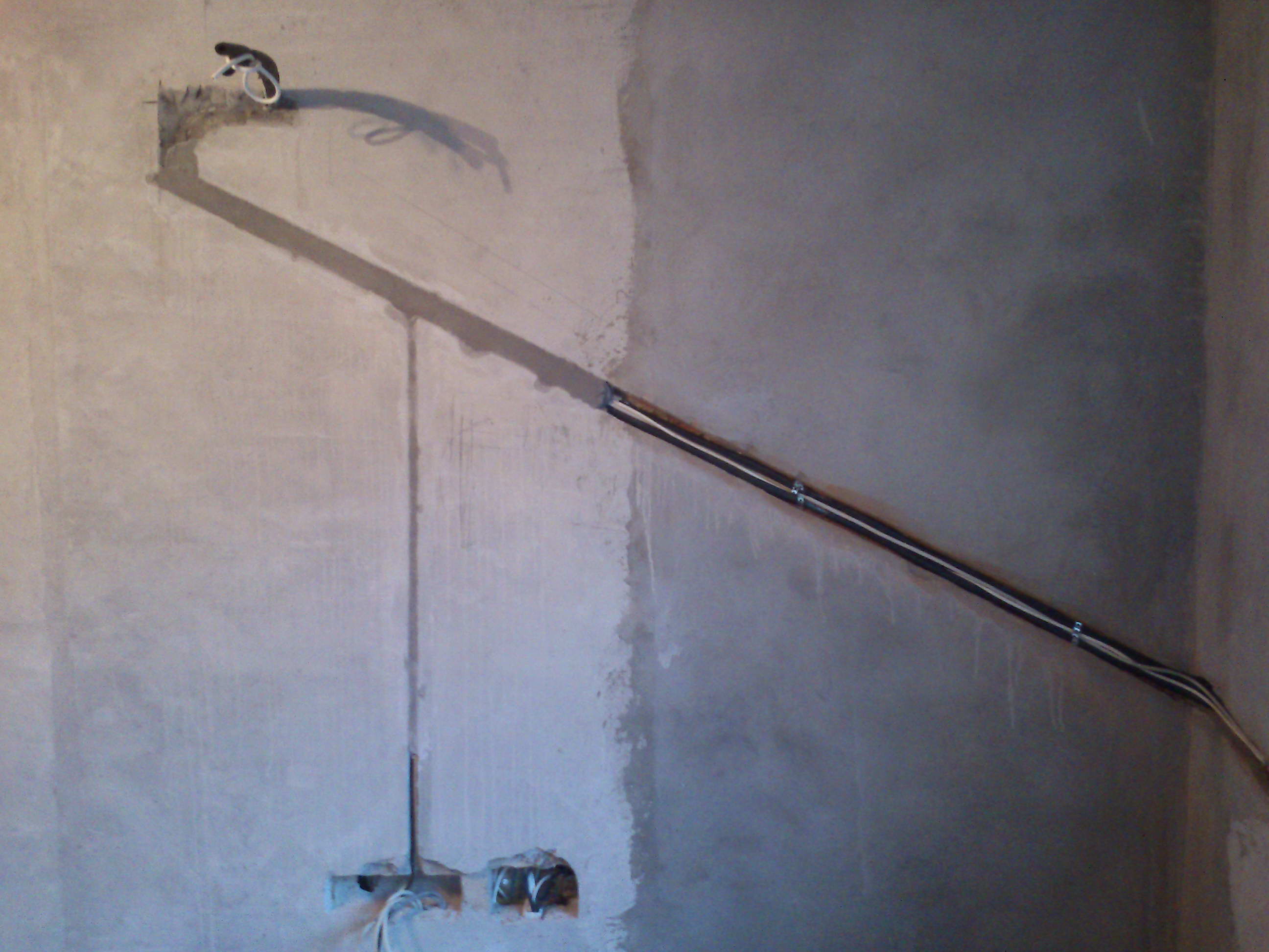

Вчера замерил расстояния. Трасса выходит на расстоянии 34-37,5см от потолка (диаметр 3,5см). Если рассчитывать, что трасса должна входить во внутренний блок по центру отверстия d65 на схеме выше, то расстояние между блоком и потолком получается 12,5см. В соседнем помещении, где и будут прокладываться трубки дренажа отбил уровень от нижнего края трассы. Правильно ли считаю, что нижний край дренажной трубки должен быть на уровне или чуть ниже трассы? В проблемном месте над дверью получилось вот так:
Это в горизонт, без учёта уклона. До этого места расстояние от кондея 3м. Если брать уклон 2см на 1м, то получается от отметки в низ тут должно быть 6см как минимум. В деревяшку запилиться можно, но не хотелось бы в ней штробу делать. Ниже 7,5см идёт дверная коробка, которой в дальнейшем не будет.
На сколько можно поднять внутренний блок, какое минимально расстояние до потолка? Информация в инете разная, где написано, что минимум от потолка 3см (чтобы хватило расстояния навесить блок на монтажную плату), где 7см. Это расстояние на что влияет? Пишут, что это расстояние для работы в режиме обогрева. Обогрев есть и пользоваться им буду. Какой минимальный уклон допустим на 3м? Пишут 2-3см, в мануале к дайкину 1/100 (1см)... Можно делать 1,5-2 см? Поворот 90 градусов помехой не будет?

Минимально возможный отступ от потолка,чтобы можно было повесить обычный кондер-2-3см.Это высота крепежных ушей.Кондиционер будет работать,но если через год при ТО придется снимать корпус ВБ,чтобы подлезть к колесу-нужно минимум 7см.Минимальный уклон-1мм на метр,уклон просто должен быть,такой минимальный уклон мягкой гофрой уже невозможно осуществить-будут провисы,но пластиковой трубой-возможно.Угол 90 град-в без заужения не является препятствием,с годами там возможно накопится грязь-тогда появится препятствие.Путного установщика найдите-и ненужно будет ломать голову.

В общем получилось сделать штробу под слив с наклоном около 4,5см на 3,2м. Надеюсь этого достаточно. Какой трубкой делать 20 или 25? Нужно ли делать теплоизоляцию?
