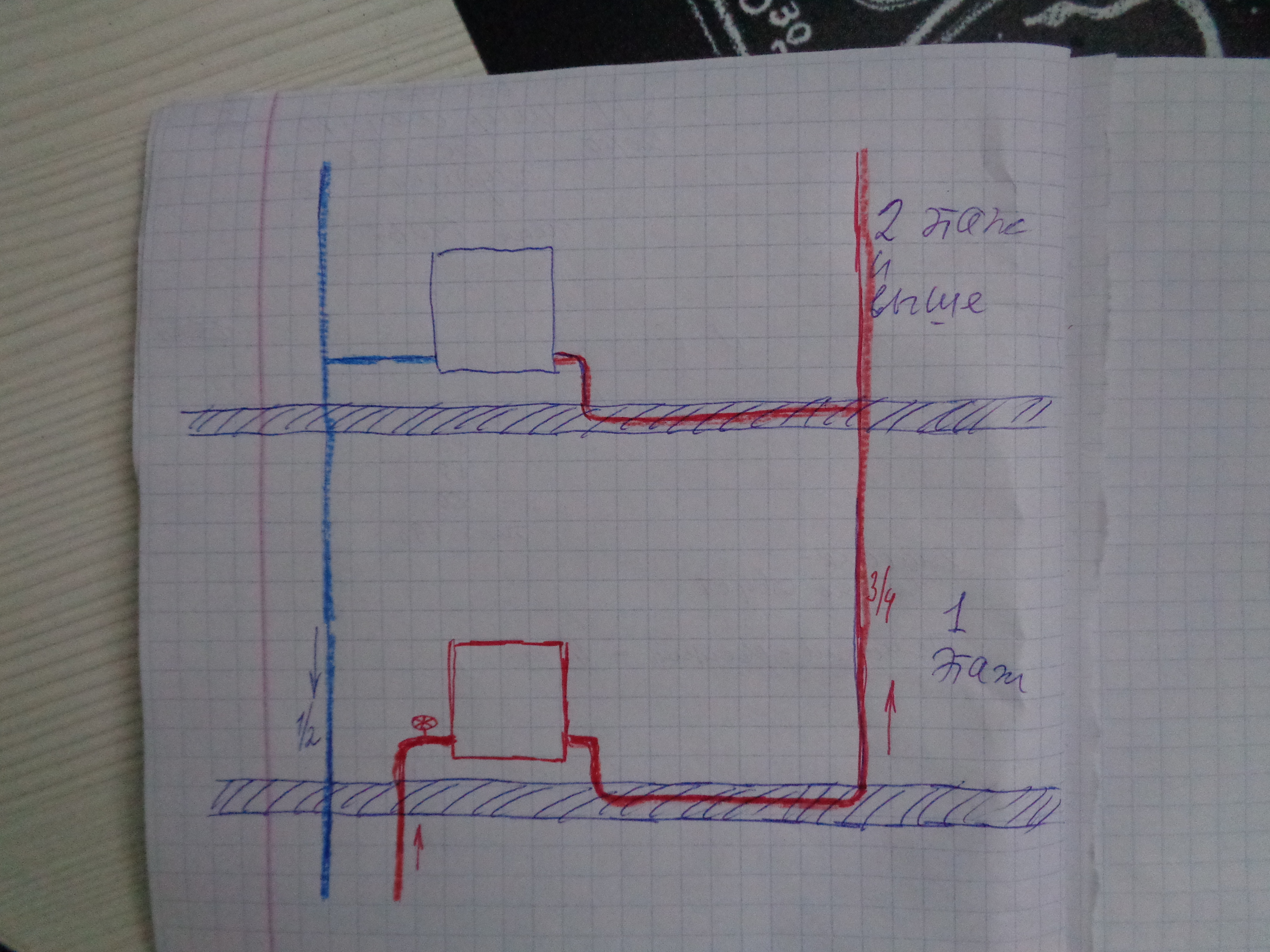

Слесари обслуживающей организации дали ответ, что нет. Только у меня уже от слесарей этого города ощущение, что они никогда не монтировали биметаллические радиаторы (мне все в один голос твердят, что при любом подключении будет работать). На рисунке ниже - моя батарея - первый этаж. Получается, что у всех жильцов 2 - 9 этажей система двутрубная, а у меня через батарею идёт вся подача. Байпаса, говорят, нет (звонили инженеру, ктрый знаком с проектами домов в городе, спускались в подвал, смотрели как по стояку у соседей выше. У меня 93 серия). Я в недоумении, а зачем тогда на батарее вентиль - ведь он же перекроет всем подачу...

Переделайте на двухтрубную.

Это же Зона 55 Омск чему Вы удивляетесь? По хорошему добавить байпас Вам в схему а то вы получаетесь властелин тепла соседей

BV, ага, паркет вскрывать, чтобы проложить подачу из подвала по своему полу до стояка, а потом от него опять под полом (потому что проход на балкон) вести уже подачу в свою батарею - да охренеть! Кто я такая, чтоб в проект таких умных инженеров-проектировщиков вмешиваться?! Инч же любит крысами называть всех, кто берётся переделывать расчётно-проектное. А у меня в квартире из 4 батарей две на обратке однотрубки (да в одном случае ещё и П-образного стояка), так что теплоноситель ко мне приходит еле тёплый, а в случае с П-образной обраткой - и вовсе холодный (батарея в свои лучшие дни только-только температуры моего тела становится). Всё тепло снимают соседи, а я сиди и мёрзни в 14 градусах, если не хочешь крысой быть названа! Очень хочется уже взять и врезаться на подачу, раз до моих проблем с холодом нет никому дела! (как прочим наплевать, так и мне тогда плевать).

spb-montage, добавить в схему? Это не схема предполагаемого нового подключения (как могло показаться), это схема того, что есть от застройщика.

BV, Дельта Т в ОП упадёт, а значит упадёт и теплоотдача ОП.

Замедлите циркуляцию в стояке со всеми последствиями и для себя тоже... получите геморрой с верхними соседями...
Inch1964 написал: BV, Дельта Т в ОП упадёт, а значит упадёт и теплоотдача ОП.
Inch1964, да, придется поставить батареи побольше. Но уж лучше сделать двухтрубку, чем помесь ежа с ужом
