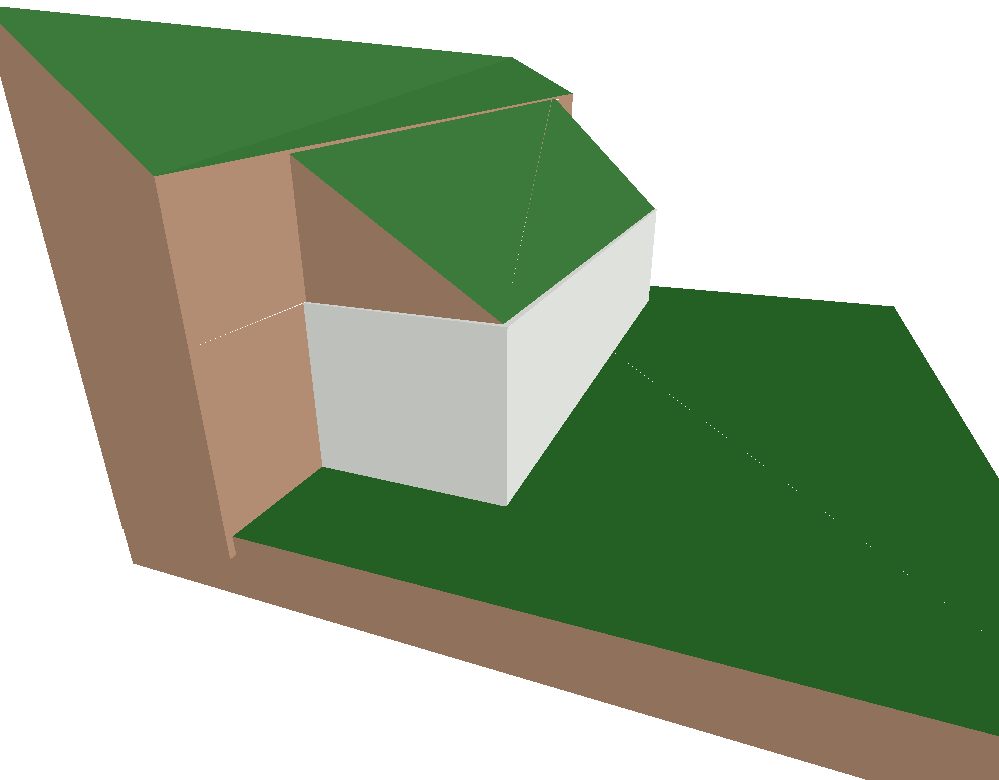

Как и у многих желание убить двух зайцев никак не выходит из головы. Хочется морской контейнер 40 футов использовать в качестве подпорной стенки. Грунт в основном песок. Если считать от уровня земли, на котором будет стоять контейнер, то высота склона 7 метров, уклон 45 градусов. Поставить думаю на три блока фбс, которые хочу положить на бок. Вариант 1: раскопать, поставить, засыпать заднюю стенку
Вариант 2: можно приварить трубы к ближней к склону стене и зашить например плоским шифером потолще. Задвинуть можно будет на пару метров глубже в склон.
Вариант 3: вкопать его в склон, т. е. раскопать, поставить, закопать с крышей.
Посоветуйте пожалуйста - рабочие ли варианты, делал ли так кто-нибудь? Читал, что их закапывают даже и используют в качестве погреба или убежища. Не думаю, что будет вода стоять у задней стенки и пучение тут будет иметь большую роль, скорее страшно, что 5 тонн его веса окажется маловато для такого склона. Но даже если он сдвинется чуть вперёд - ничего страшного не произойдет, а для выравнивания горизонта всегда можно воспользоваться домкратом.

контейнер на халву ? задача какая стоит ?

Добрый день. Делать будем следующим образом:
  1. Делаем горизонтальную выемку грунта в склоне от нижней точки входа.
  2. Армируем площадку и заливаем бетон с выпусками арматуры по периметру откосов котлована и от стены контейнера около 100-150мм.
  3. Привариваем к контейнеру сквозные закладные арматурины со стороны грунта и поверхность металла обмазываем битумной гидроизоляцией с последующим приклеиванием пеноплекса 50мм.
  4. Укладываем техноплекс фундамент 50мм под контейнер и устанавливам контейнер закрепляя анкерными болтами.
  5. Монтируем опалубку между грунтом и контейнером. 6.Защищаем металлом тарцы пеноплекса от мышей в местах где не укроет бетон.
  6. На верх контейнера ложим пеноплекс 50мм в перехлест 2слоя после гидроизоляции металла. 8.Накрываем пленкой 100мкр.
  7. Армируем перекрытие стальной арматурой 16мм и ячейкой 200х200.
  8. Закладными деталями из арматуры завязываем с арматурой в промежутке между грунтом и контейнером. 11.Заливаем разом перекрытие и стены бетоном марки 350. 12.Запениваем стены и перекрытия в контейнере ППУ 50-70мм.
